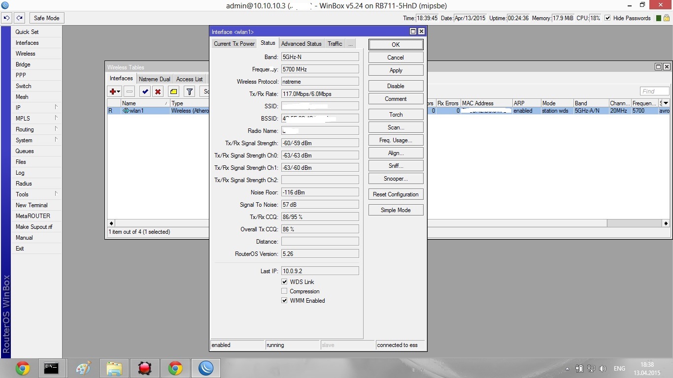

перенесли линк в другое место, поднялся, но вот качество не очень получилось, оно постоянно прыгает от 65% до 100%, уровни сигналов -60-68 стабильно, сигнал/шум 63дБ, уровень шума -119
Проблема заключается в том, что прыгает канальная скорость постоянно показывая 130/130 или 130/6, запускаю тест скорости линка выдает вроде бы нормально на прием и передачу по 65-70Мбит, но почему тогда прыгает постоянно канальная скорость и как скажется это на работе линка??

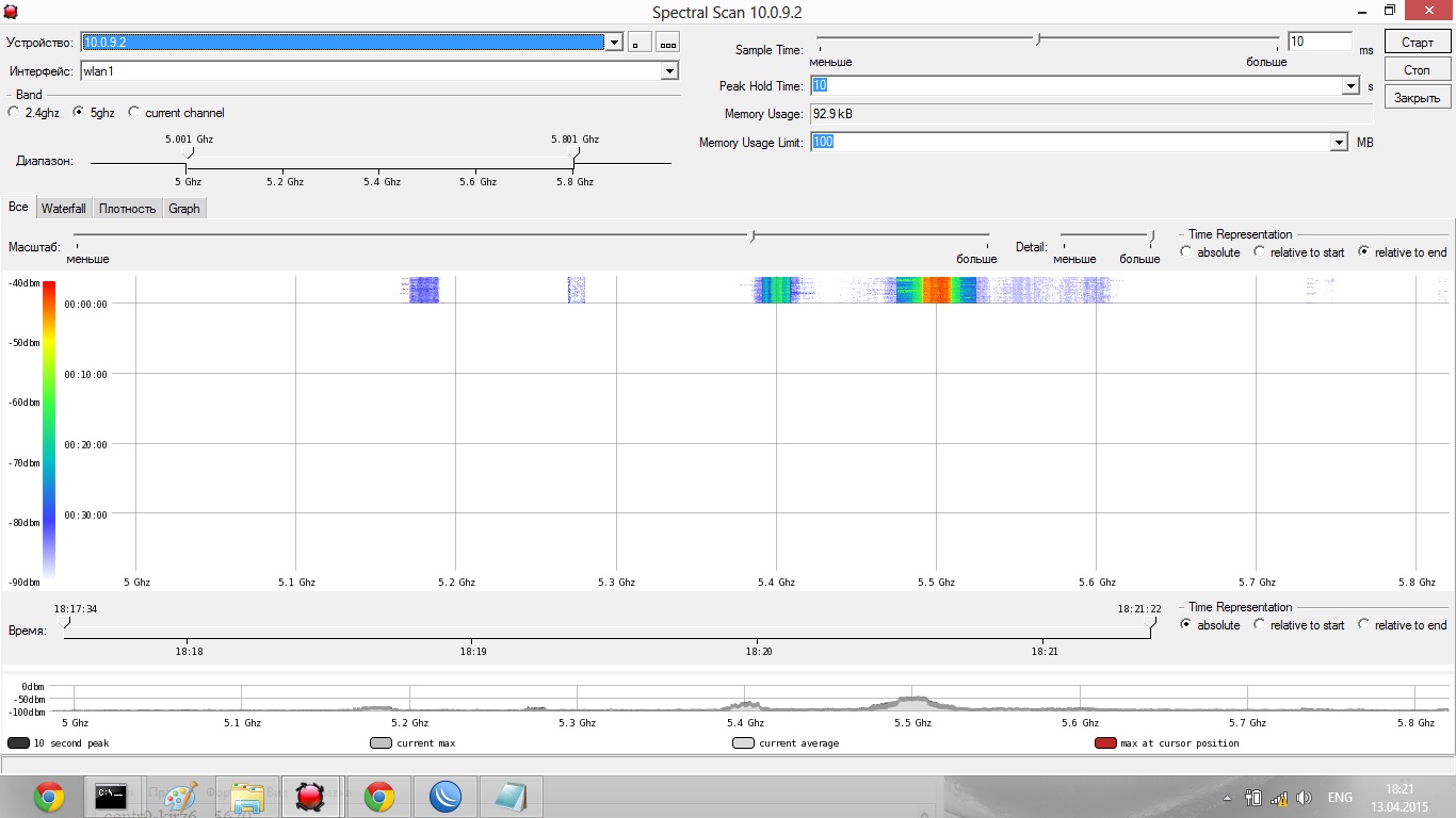

линк еще тестим, в работу не используем... На той же стене висят еще два линка, на таких же джириусах, но немного в других направлениях, могут ли они создавать помехи и из-за них прыгать канальная скорость? И подскажите как спектр частот вывести в картинке в винбоксе..
Там же вверху бегунок с регулировкой диапазона, нужно указать там нижнюю и верхнюю границы и все пойдет быстрее. Так же там есть и другие бегунки, которые можно установить в минимальные значения.
просканил эфир, поменял частоту линка на 5700, CCQ немного повысился, теперь меняется в пределах 75-100%, Bandwitch test стал выдавать больше на прием до 85Мбит, но канальная скорость также периодически прыгает, показывая в статусе то 130/130, то 130/6..... в чем может быть проблема?

На базе отрегулируйте канальные скорости вручную, у вас перекосов нет, поэтому снимайте MCS0-7, оставляйте только 8-15. Далее снимайте галочки снизу до 9, 10 и выше, пока линк не начнет отваливаться. Запускайте тесты скорости и смотрите на результаты. Допустим нашли, что на 104М работает без обрывов, а отключили ее, на высоких не цепляется, или обрывается. То так 104 и оставляете, или еще антенны крутите частоты подбираете.
Когда зажимаете канальные скорости вручную, скорость может оказаться выше, чем когда они в авторежиме подскакивают до красивых цифр.
если канальная скорость в статусе прыгает, то почему Bandwitch test качает под 80Мбит и когда запускаешь тест, то канальная скорость стабильно становится 130/130, CCQ 100%/100%..?
Меня интерисует главное будет ли при эксплуатации линк выдавать эти 80Мбит или хотя бы 65Мбит, если он при тесте их выдает, а канальные скорости без нагрузки прыгают?
Если нагрузки нет то и данные не передаются, поэтому оборудование и не знает какое качество канала. Что бы не прыгали снимите галочки с маленьких скоростей, будут всегда высокие стоять.
