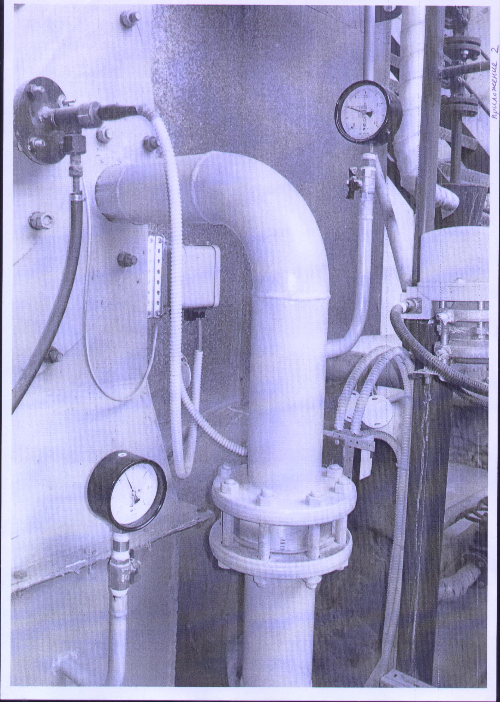

Озадачили вот. Установить видеонаблюдение за работой котельной. Нужно передавать картинку нескольких манометров и устройства с небольшим ЖК экраном.
Фото, что хотят видеть, в приложении. Расстояние от датчиков, где можно повесить камеры - 2-3 метра. Камеры будет 4 шт. Уличные. PoE, с микрофоном. К ним регистратор, желательно на 32 канала. Что посоветуете?
А у манометров есть какое значений , при котором необходимо обратить внимание? Зачем уличную камеру? Камера должна давать такой вид как на фото. или каждый манометр крупным планом?
Можно установить камеры с Варио объективом или такие же на 2Мп(хотя смысл там 2Мп, если манометр будет крупным планом), чтобы установить необходимый угол обзора.
Регистратор можно можно с PoE, можно подешевле на 16 каналов, а можно и на 32 канала, выбор большой
Ну уличную указал для герметичности. Там (в котельной) условия неблагоприятные мягко говоря.
А видеть нужно так же как на картинке.
