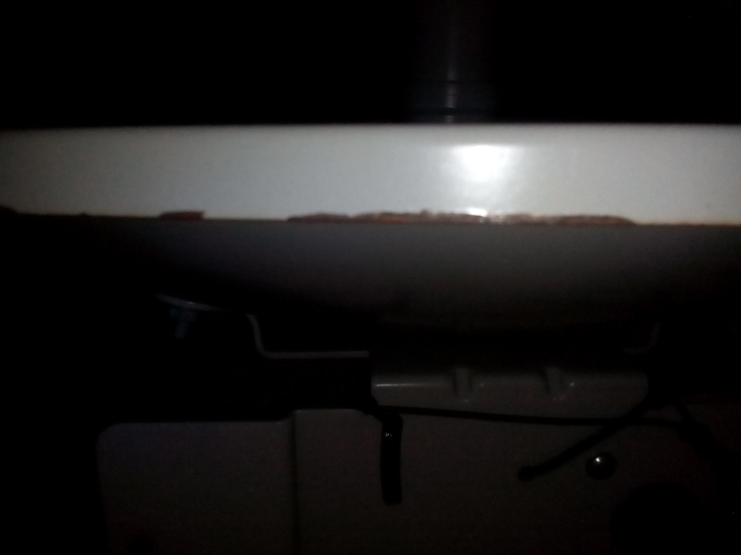

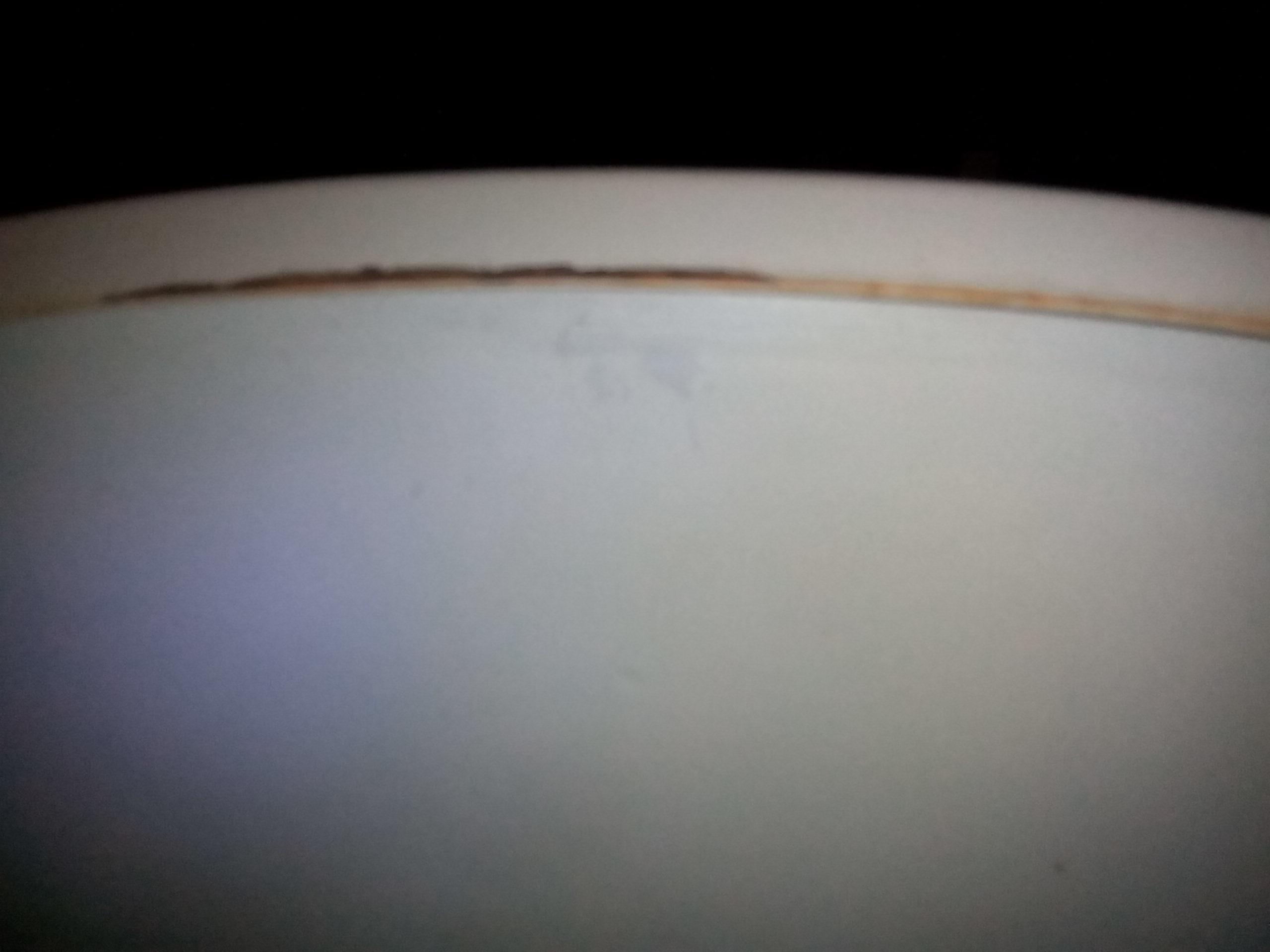

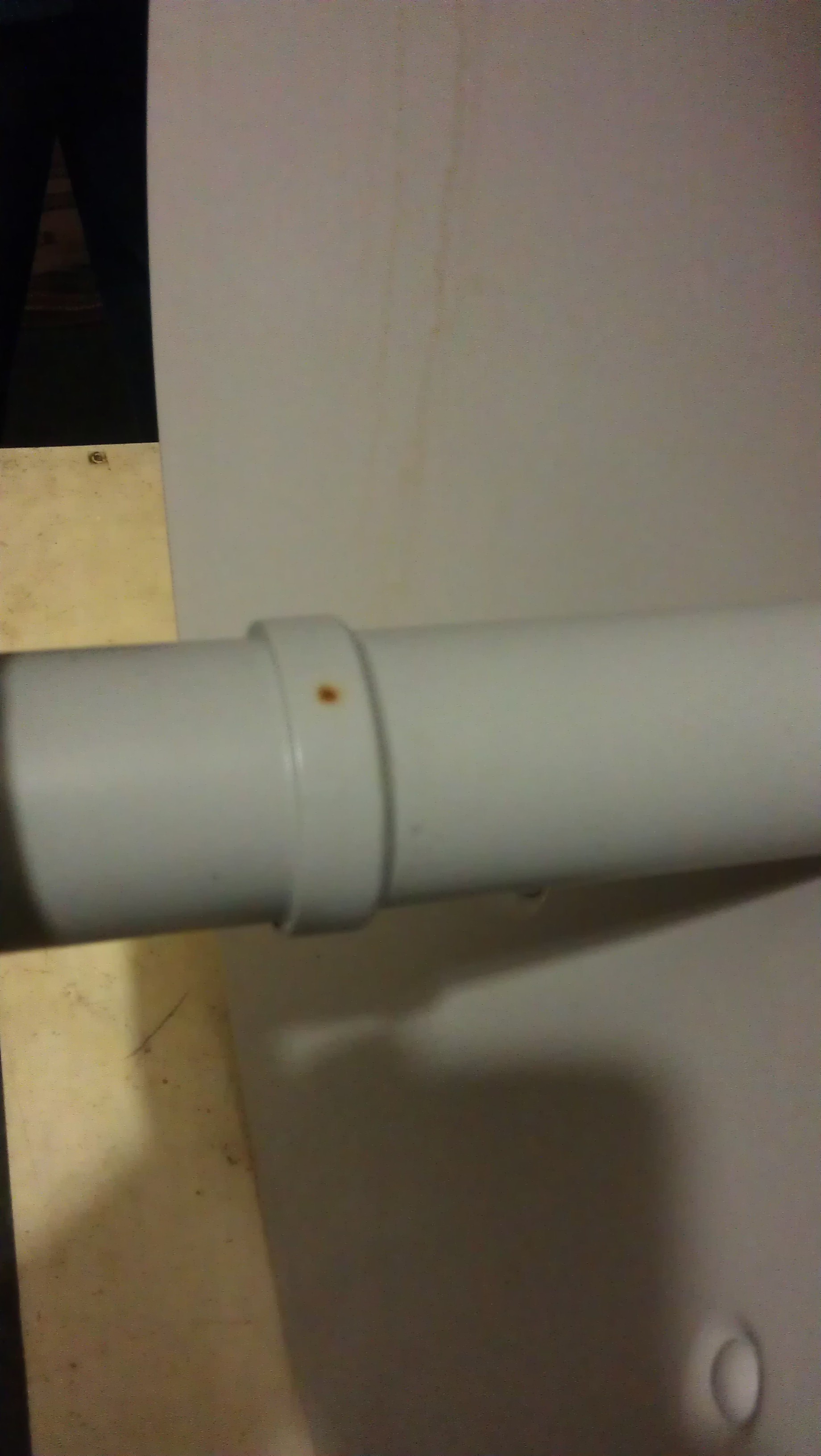

Спустя примерно три месяца имеем антенну которая начала ржаветь, по окружности тарелки(краю/контуру) появилась ржавична и вспухла краска 2-4мм по всей окружности !

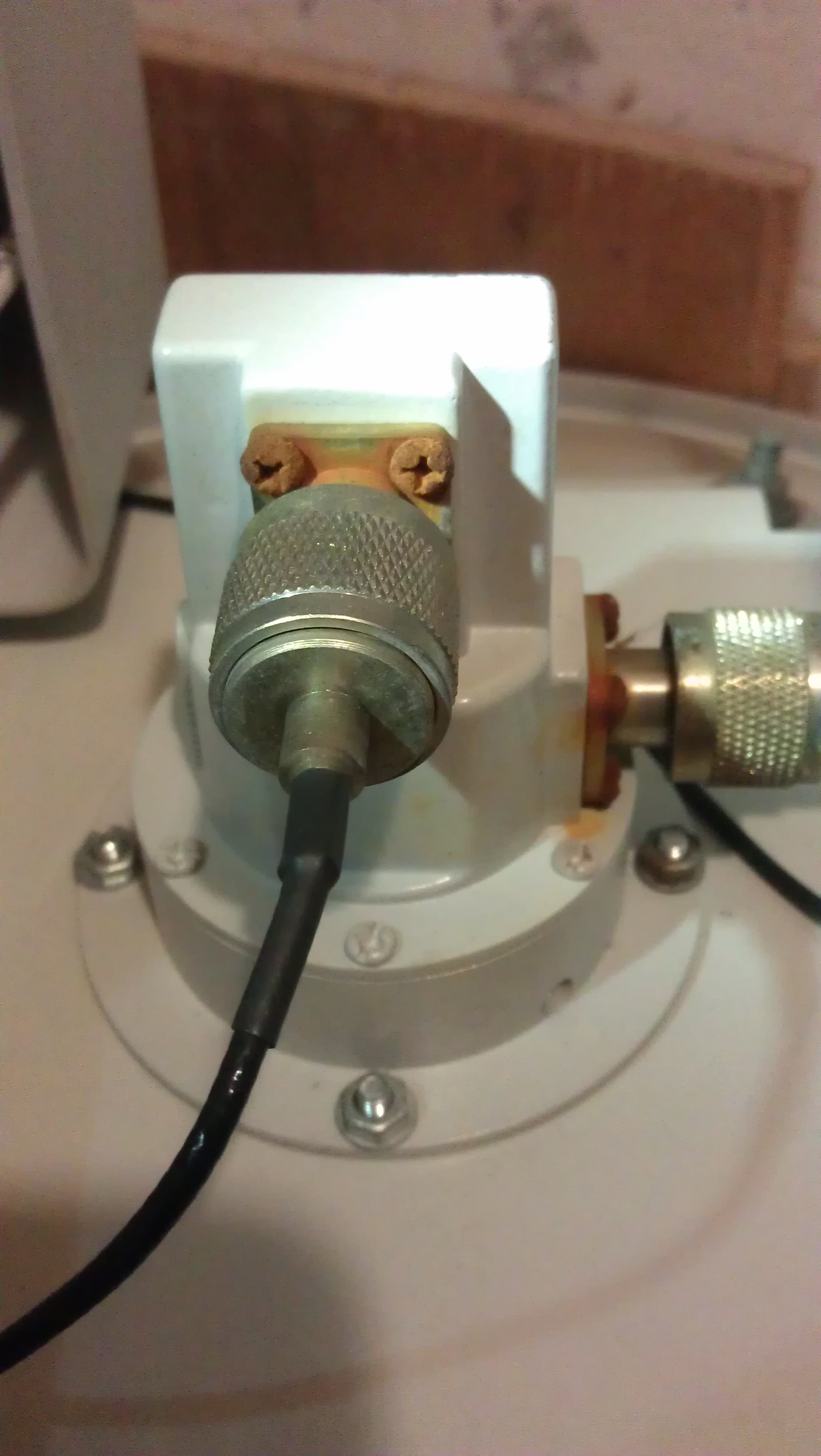

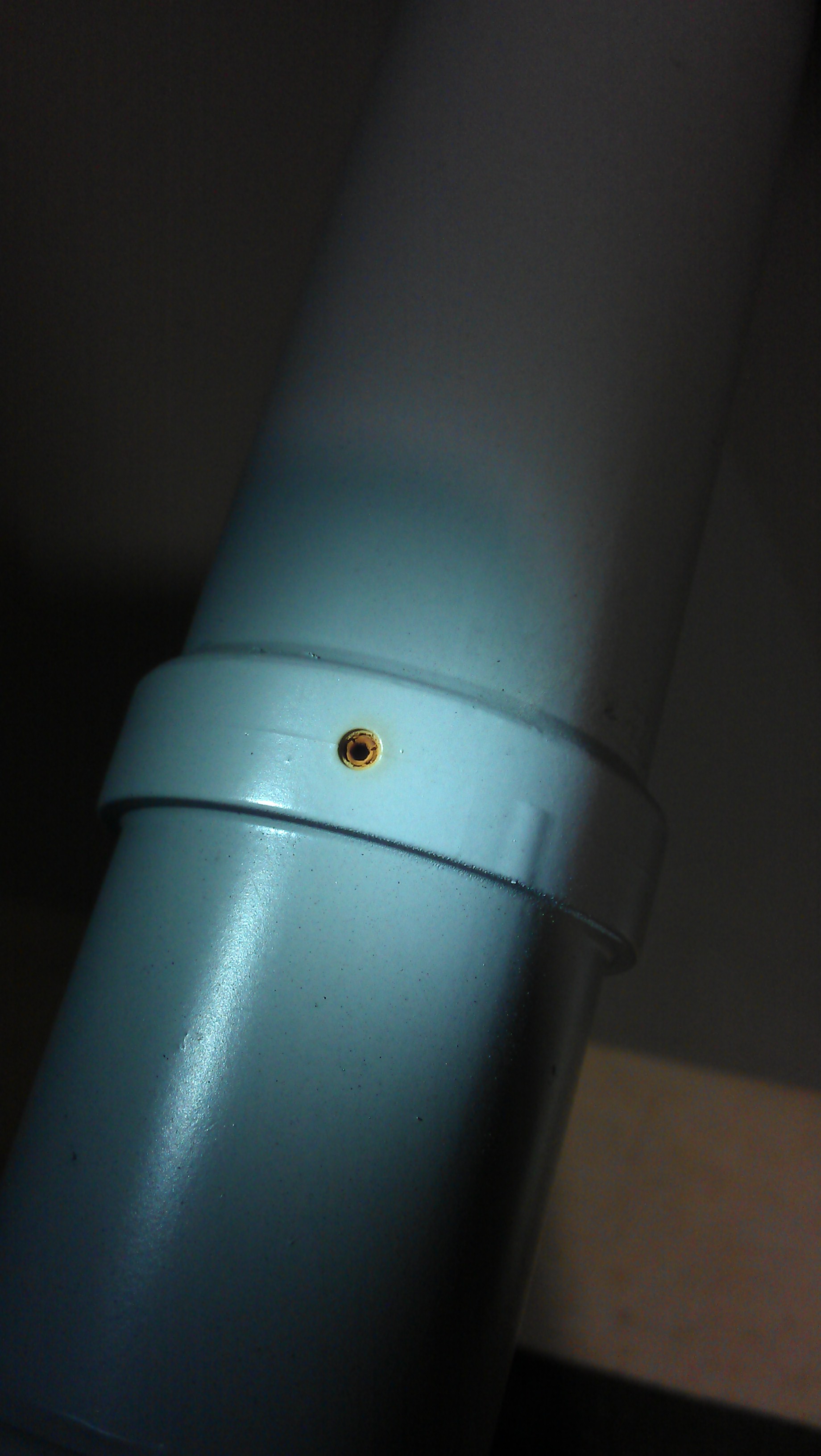

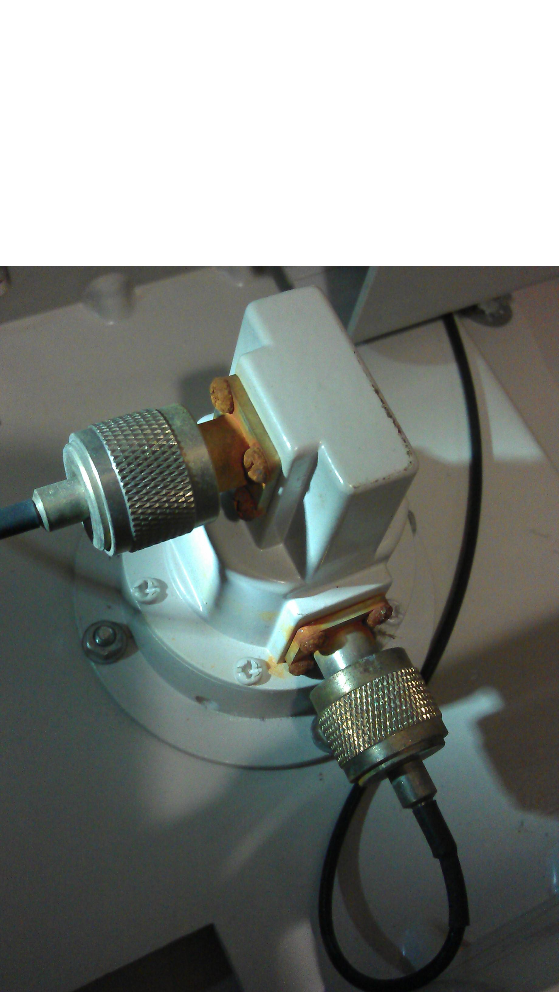

Ранее кто то из коллег замечал про болтики, вот несколько фото с местами ржавчины.
Фото в довольно хорошем разрешении.

А почему не загерметизированно было? по идее либо Термоусадочной трубкой герметизируют, либо жидкой резиной, так что бы и тонкий кабель был "одет".

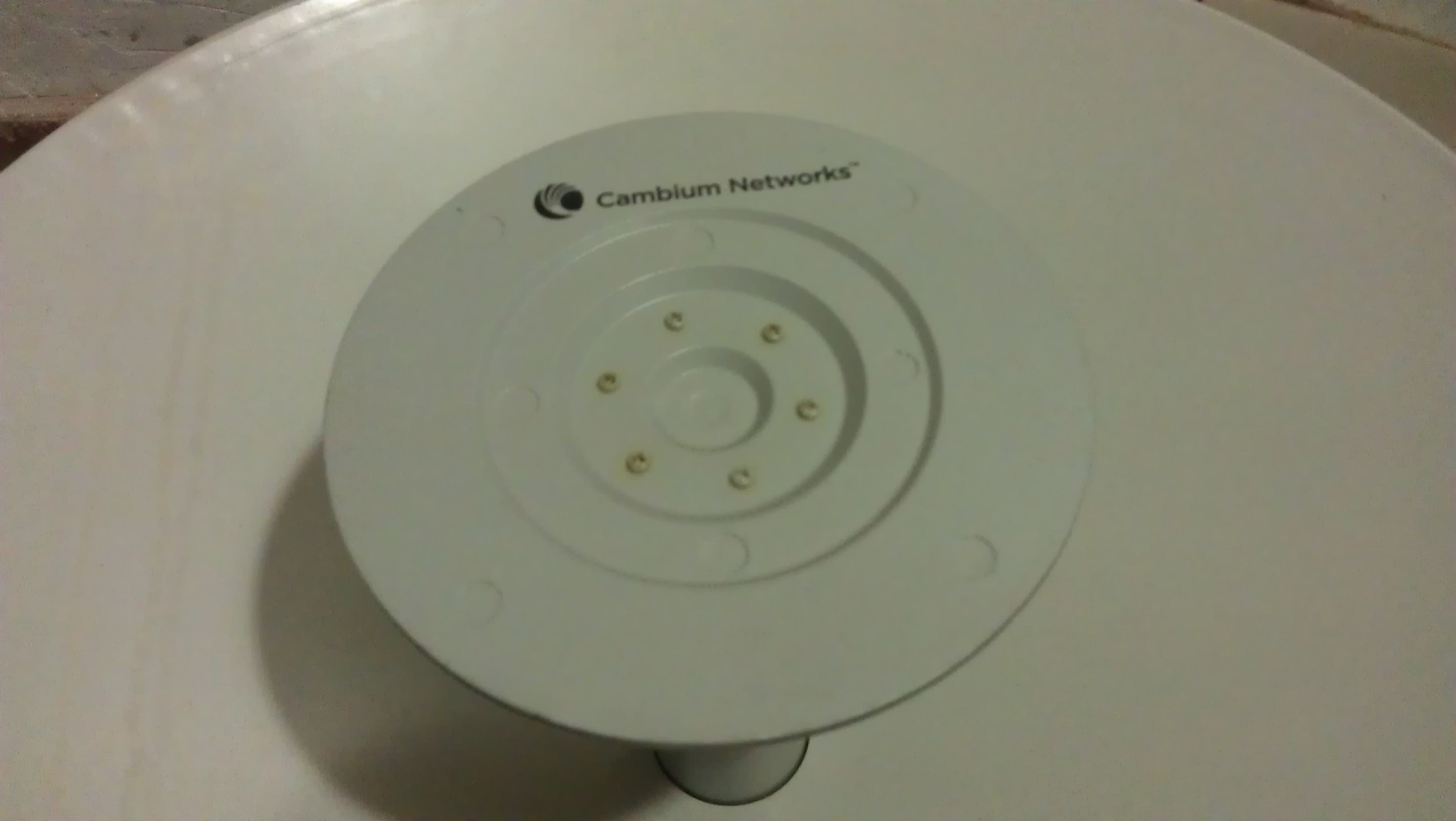

На болтиках излучателя тоже видна начинающаяся ржавчина вокруг шести болтиков
Уточните плиз что именно (не загерметизированно было?) ? Обычно о каком именно месте/местах речь ?
Вам фото убнтшного нанобриджа, рокет диша показать, после пару лет на линке без намека следов корозии в том же месте где пигтейлы, и отсутствие корозии где либо ?
Герметизируют разьемы, в данном случае N-type. Для этого либо одевают термоусадку, либо промазывают жидкой резиной. выглядит конечно не культурно - зато работает вечность.

Покажите плиз как это выглядит в вашем исполнении именно на ePMP Force 100 ?
Покажите как это выглядит в вашем исполнении именно на ePMP Force 100 в термоусадке ?
Собственно проблемы с самим разьемом N-type не вижу, вижу только проблему коррозии на именно болтиках !

Причем тут термоусадка, на болты чтоли ее натягивать?
У меня обратные глюки, если термоусаживать N соединение, то через лето+зима выходит из строя N на N кабель в 100% случае. Либо термоусадка гагно, на наге брал, либо я хз.
Что без термоусадки, пашет до сих пор, все что усаживал уже заменил.
Возможно изза перепадов температур, тут летом +40 а зимой до -20, вот и елозит туда суда.
Дело видители в том, что болты корродируют не только снаружи, но и внутри, и эта ржавчина будет проникать внутрь излучателя и делать там нехорошие дела.
Про контур диска тарелки вообще нечего сказать, если за квартал краска вспухла на 3-4мм, что будет с тарелкой через несколько лет ?

Дело в том, непонятно что вы там термоусадкой изолируете, влага попадающая под/внутрь термоусадку не выветривается, а остается внутри как в теплице, отсюда и повышенная коррозия.
При такой скорости рассыпания антенны, через несколько лет будет дуршлаг. Хотя скорее всего вы ее намного раньше выбросите.
Давно таких "поделок" не встречал! резьбовые соединения пьяный пэтэушник делал, ошметки припоя вокруг, качество обработки и окраски - просто писец! спасибо Базин Холдингу - написал, что брак есть, готов менять на Force110,
Бывают болты из нержавейки.
