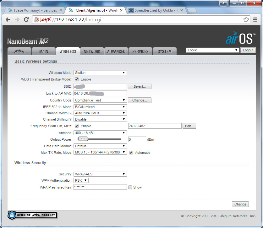

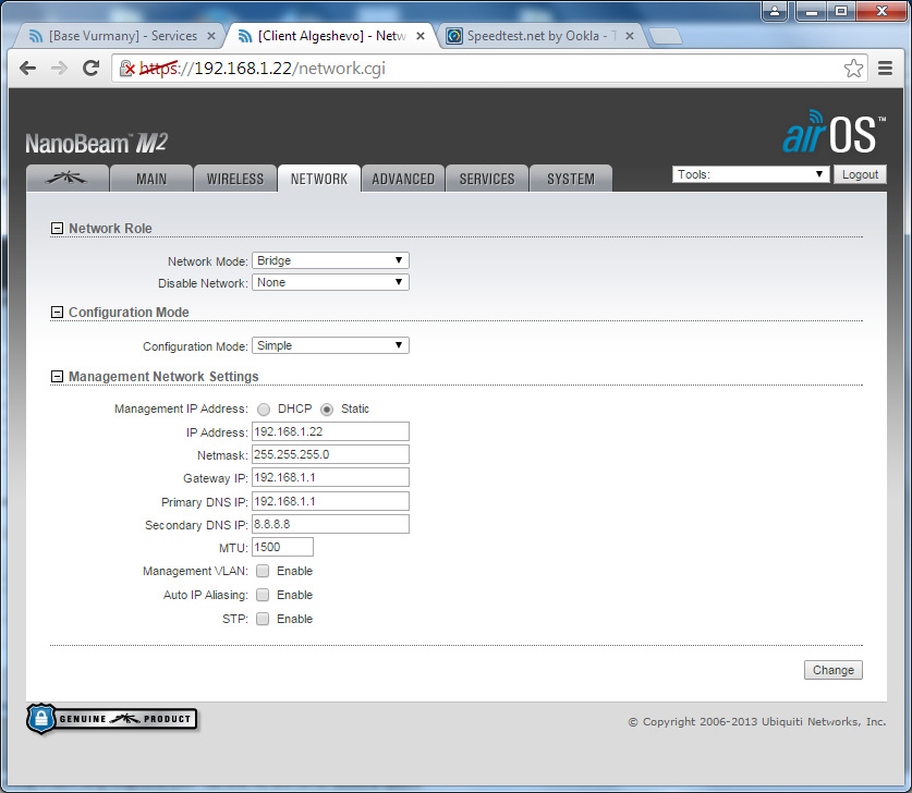

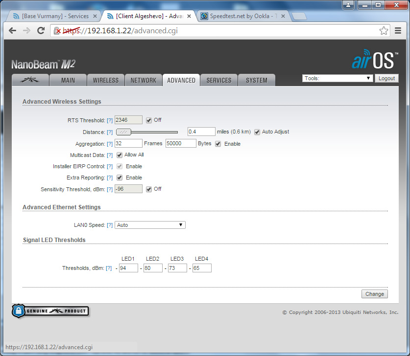

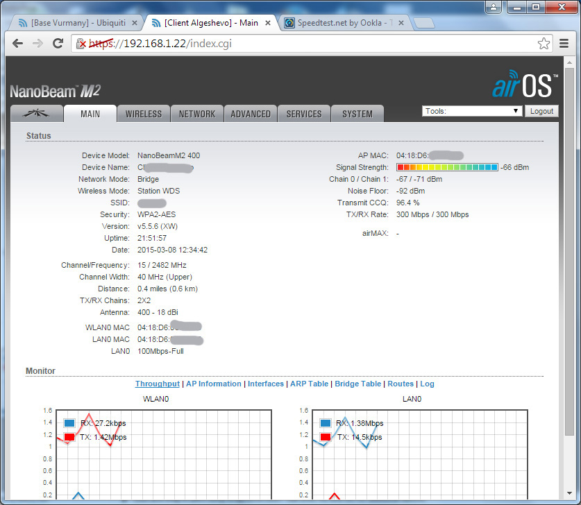

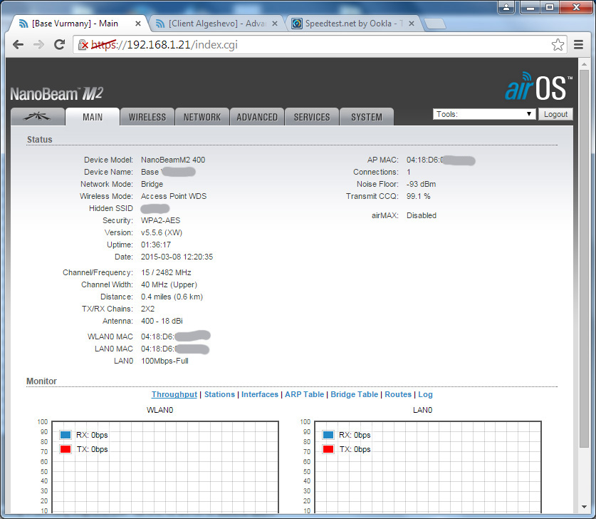

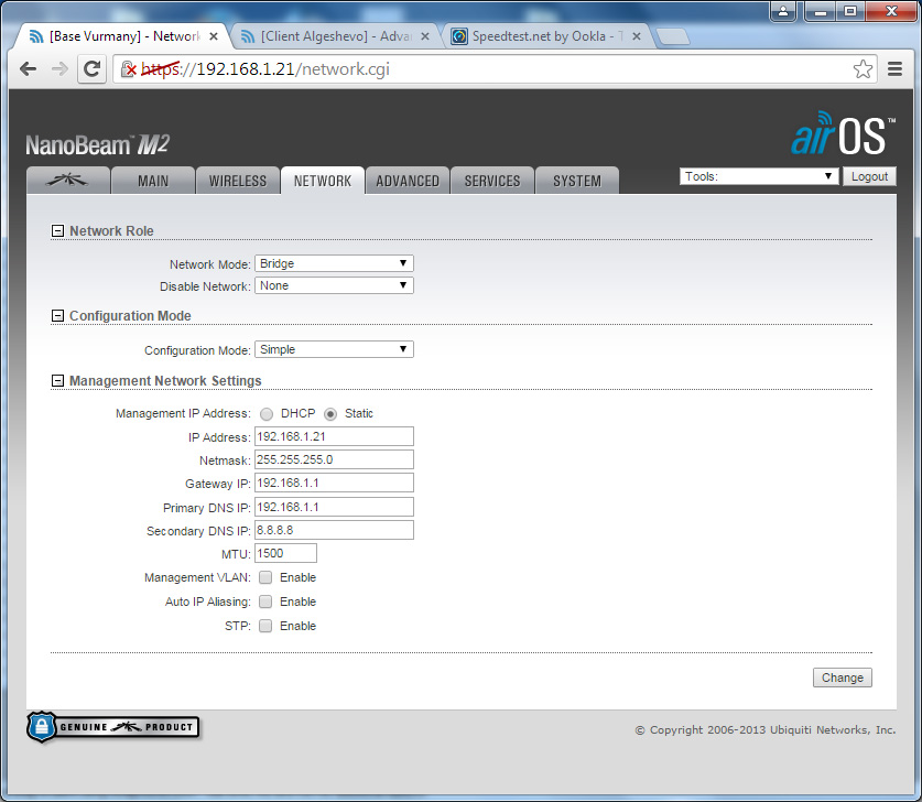

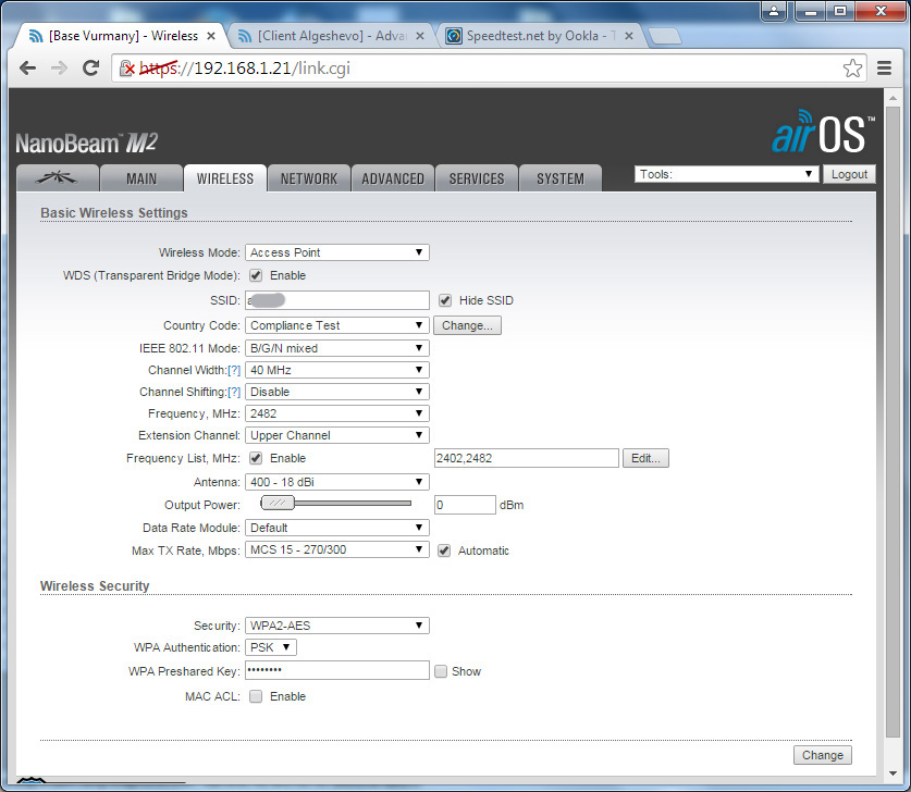

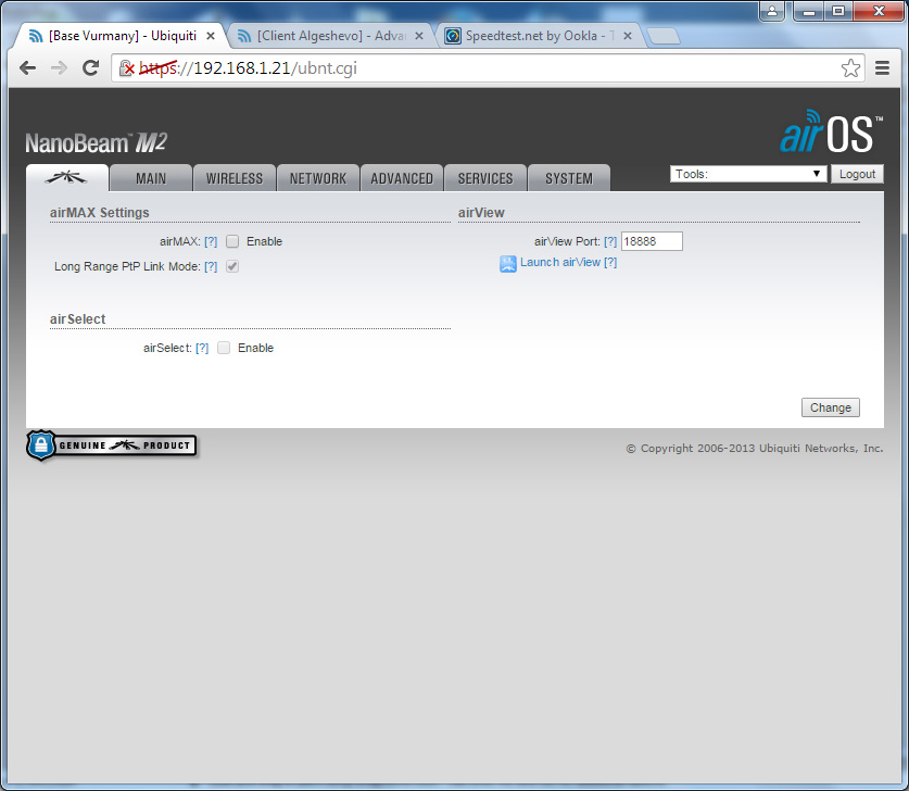

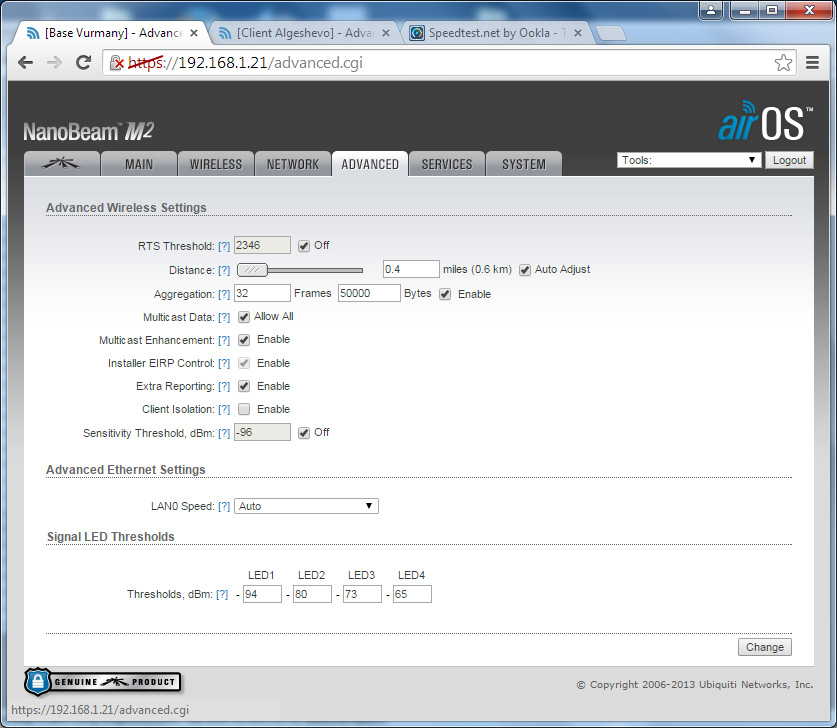

geraan Posted March 10, 2015 Author Posted March 10, 2015 (edited) Установил нанобимы м2. Результаты превзошли все мои ожидания. Но с тревогой жду весны и листьев на тополях... По данным спидтест имеем 60-70 Мбит/сек на загрузку и столько же на выгрузку. Прошу посмотреть настройки. Все ли правильно? Может чего то надо подправить? База (частный дом) Клиент (многоэтажка) Немного смущает Chain 0 / Chain 1 - разница составляет 3-6 dBm В FAQ написано что такая разница в два раза снижает производительность и что надо юстировать антенны. Может ли в моей ситуации разница связана с тем что высотный дом перекрывает зону френеля и мешает горизонтальной поляризации? Не понял как можно прозвести юстировку nanobeam m2? Edited March 10, 2015 by geraan Вставить ник Quote
NewUse Posted March 10, 2015 Posted March 10, 2015 Немного смущает Chain 0 / Chain 1 - разница составляет 3-6 dBm Забейте. До лета не дёргайтесь. Вставить ник Quote
Timurka Posted March 10, 2015 Posted March 10, 2015 Думаю, Вам стоит попробовать 20 МГц ... Вставить ник Quote
dronis3 Posted March 11, 2015 Posted March 11, 2015 (edited) Можно в 30мгц ширину канала уйти и чуть прибавить мощности что бы сигнал дошел до -60. Потом установить в ручную максимальную модуляцию. Edited March 11, 2015 by dronis3 Вставить ник Quote

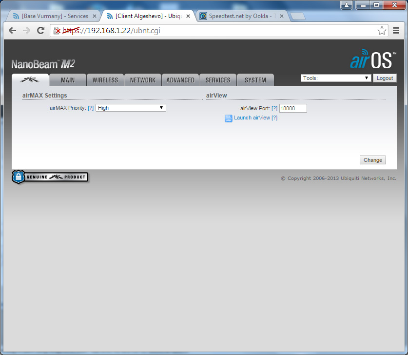

geraan Posted March 12, 2015 Author Posted March 12, 2015 (edited) Вам стоит попробовать 20 МГц ... прибавить мощности что бы сигнал дошел до -60 Поднял сигнал и установил ширину 20 МГц Поигрался с AirView - опустился на частоту 2477 Сейчас по данным спидтест до 80 мегабит на скачку и отдачу. AirView Показывает что чиста частота 2362 - на этой частоте спидтест показывает 92 мегабит на скачку и отдачу. Можно ли узнать кому принадлежит эта частота и возможны ли проблемы при работе на этой частоте? Edited March 12, 2015 by geraan Вставить ник Quote
Timurka Posted March 15, 2015 Posted March 15, 2015 (edited) Ставьте! Если кому-то очень помешаете, Вас известят, хотя маловероятно! И не гонитесь за уровнем сигнала, - добейтесь CCQ -100%! Edited March 15, 2015 by Timurka Вставить ник Quote
X-Lod Posted March 19, 2015 Posted March 19, 2015 Уйдёт в 10 МГц, будет 100%. Не мешайте другим. Вставить ник Quote
