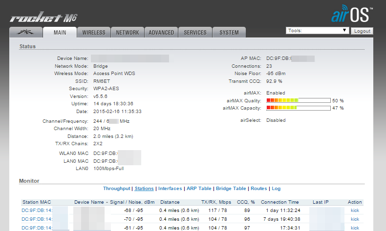

сектор M6 - 27 аб клиентские уровни -66 -72 прокачка базы 15 Мбит/с в пике с деградацией ping
Ну теперь неплохо бы скриншотов. А то внезапно окажется что вы в качестве БС использовали обычный nanostation.
экий недоверчевый нынче народ.
23 абонента - утро
Есть мнение что будет работать лучше в более качественной антенной.

23 абонента - утро
И вас не смущают сигналы в -70 на расстоянии 600м? насколько я помню, NS Loco M6 не производятся, а значит где-то у вас антенно-фидерный косяк.
И прошивка у вас старая, да.
я выше писал за антенну + вы же не знаете какие мощности выставлены на АС И БС :)
- Version 5.5.8-Service Release (January 23, 2014) поломали "Compliance Test mode" и ничего не добавлии нужного нам
- Version 5.5.10-Service release (October 01, 2014) вообще ни о чем.
Я про ветку 5.6beta.
Надо было уточнять, не телепаты же. Уточняйте мощности, и прочее.
