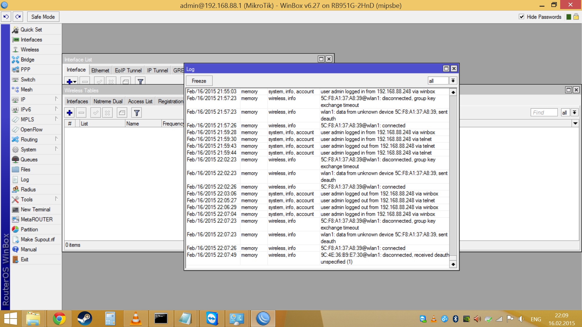

shnabs Posted February 16, 2015 Author Posted February 16, 2015 (edited) все сбросил с нуля настроил... опять те же проблеммы пропадает пинг пропадает инет и винбокс не конектит... уже все перепробовал что может быть? сначала микротику сорвало башню и он начал флудить в логи, вот так вот как на скрине. потом я сменил настройки фаервола, в логи перестало флудить но по прожнему отваливается каждые несколько минут куда копать что за беда? днем все нормально но под вечер начинает себя ужасно вести, видел постоянный конект одного мака с дисконектом к вайфаю думал он флудит, забанил... ничего не изменилось. еще раз выложу конфиг MMM MMM KKK TTTTTTTTTTT KKK MMMM MMMM KKK TTTTTTTTTTT KKK MMM MMMM MMM III KKK KKK RRRRRR OOOOOO TTT III KKK KKK MMM MM MMM III KKKKK RRR RRR OOO OOO TTT III KKKKK MMM MMM III KKK KKK RRRRRR OOO OOO TTT III KKK KKK MMM MMM III KKK KKK RRR RRR OOOOOO TTT III KKK KKK MikroTik RouterOS 6.27 © 1999-2015 http://www.mikrotik.com/ [?] Gives the list of available commands command [?] Gives help on the command and list of arguments [Tab] Completes the command/word. If the input is ambiguous, a second [Tab] gives possible options / Move up to base level .. Move up one level /command Use command at the base level [admin@MikroTik] > export compact # feb/16/2015 21:59:45 by RouterOS 6.27 # software id = CUVR-NTB7 # /interface bridge add name=bridge1 /interface wireless set [ find default-name=wlan1 ] adaptive-noise-immunity=ap-and-client-mode \ band=2ghz-b/g/n channel-width=20/40mhz-ht-above country=russia disabled=\ no distance=indoors frequency=2467 l2mtu=2290 mode=ap-bridge mtu=1420 \ periodic-calibration=enabled ssid=Shnabs tx-power=18 tx-power-mode=\ all-rates-fixed wireless-protocol=802.11 wmm-support=enabled /interface l2tp-client add add-default-route=yes connect-to=tp.internet.beeline.ru disabled=no \ max-mru=1420 max-mtu=1420 mrru=1600 name=Beeline password= user= /ip neighbor discovery set ether1 discover=no set ether2 discover=no set ether3 discover=no set ether4 discover=no set ether5 discover=no set wlan1 discover=no set Beeline discover=no /interface wireless nstreme set wlan1 enable-polling=no /interface wireless security-profiles set [ find default=yes ] authentication-types=wpa-psk,wpa2-psk eap-methods="" \ group-ciphers=tkip,aes-ccm mode=dynamic-keys unicast-ciphers=tkip,aes-ccm \ wpa-pre-shared-key= wpa2-pre-shared-key= /ip pool add name=default-dhcp ranges=192.168.88.10-192.168.88.254 /ip dhcp-server add address-pool=default-dhcp disabled=no interface=bridge1 name=default /tool user-manager customer set admin access=\ own-routers,own-users,own-profiles,own-limits,config-payment-gw /interface bridge port add bridge=bridge1 interface=ether2 add bridge=bridge1 interface=ether3 add bridge=bridge1 interface=ether4 add bridge=bridge1 interface=ether5 add bridge=bridge1 interface=wlan1 /interface wireless access-list add authentication=no forwarding=no interface=wlan1 mac-address=\ 50:85:69:1B:48:7A /ip address add address=192.168.88.1/24 comment="default configuration" interface=bridge1 \ network=192.168.88.0 /ip dhcp-client add default-route-distance=20 dhcp-options=hostname,clientid disabled=no \ interface=ether1 /ip dhcp-server network add address=192.168.88.0/24 gateway=192.168.88.1 /ip firewall filter add chain=forward comment="P2P traffic" connection-state=\ established,related,new p2p=all-p2p add chain=output comment="P2P traffic" connection-state=\ established,related,new p2p=all-p2p add chain=input comment="Allow Ping" in-interface=ether1 protocol=icmp add chain=forward in-interface=ether1 protocol=icmp add chain=input comment="Accept established connections" connection-state=\ established in-interface=ether1 add chain=forward connection-state=established in-interface=ether1 add chain=input comment="Accept related connections" connection-state=related \ in-interface=ether1 add chain=forward connection-state=related in-interface=ether1 add action=reject chain=input comment="Reject new connections" \ connection-state=new in-interface=ether1 add action=reject chain=forward connection-state=new in-interface=ether1 add action=drop chain=input comment="Drop invalid connections" \ connection-state=invalid in-interface=ether1 add action=drop chain=forward connection-state=invalid in-interface=ether1 /ip firewall mangle add action=change-mss chain=forward in-interface=Beeline new-mss=1420 \ protocol=tcp tcp-flags=syn tcp-mss=1421-65535 add action=change-mss chain=forward new-mss=1420 out-interface=Beeline \ protocol=tcp tcp-flags=syn tcp-mss=1421-65535 /ip firewall nat add action=masquerade chain=srcnat out-interface=Beeline add action=masquerade chain=srcnat comment="default configuration" \ out-interface=ether1 /ip firewall service-port set ftp disabled=yes set tftp disabled=yes set irc disabled=yes set h323 disabled=yes set sip disabled=yes set pptp disabled=yes /ip route add distance=1 dst-address=78.107.1.0/24 gateway=10.176.0.1 add distance=1 dst-address=85.21.0.0/24 gateway=10.176.0.1 add distance=1 dst-address=85.21.192.0/24 gateway=10.176.0.1 add distance=1 dst-address=213.234.192.0/24 gateway=10.176.0.1 /ip service set telnet disabled=yes set ftp disabled=yes set ssh disabled=yes set api disabled=yes set api-ssl disabled=yes /ip upnp set enabled=yes show-dummy-rule=no /ip upnp interfaces add interface=Beeline type=external add interface=bridge1 type=internal /system clock set time-zone-autodetect=no time-zone-name=Europe/Moscow /system clock manual set time-zone=+03:00 /system lcd set contrast=0 enabled=no port=parallel type=24x4 /system lcd page set time disabled=yes display-time=5s set resources disabled=yes display-time=5s set uptime disabled=yes display-time=5s set packets disabled=yes display-time=5s set bits disabled=yes display-time=5s set version disabled=yes display-time=5s set identity disabled=yes display-time=5s set Beeline disabled=yes display-time=5s set bridge1 disabled=yes display-time=5s set wlan1 disabled=yes display-time=5s set ether1 disabled=yes display-time=5s set ether2 disabled=yes display-time=5s set ether3 disabled=yes display-time=5s set ether4 disabled=yes display-time=5s set ether5 disabled=yes display-time=5s /system leds set 0 interface=wlan1 /tool mac-server set [ find default=yes ] disabled=yes add interface=bridge1 add interface=ether2 add interface=ether3 add interface=ether4 add interface=ether5 add interface=wlan1 /tool mac-server mac-winbox set [ find default=yes ] disabled=yes add interface=ether2 add interface=ether3 add interface=ether4 add interface=ether5 add interface=wlan1 add interface=bridge1 /tool user-manager database set db-path=user-manager [admin@MikroTik] > и что такое творится вот во втором скрине не понимаю. почему он постоянно откидывает и подкидывает клиентов в что сделать чтобы аутентификация не отваливалась? Edited February 16, 2015 by shnabs Вставить ник Quote

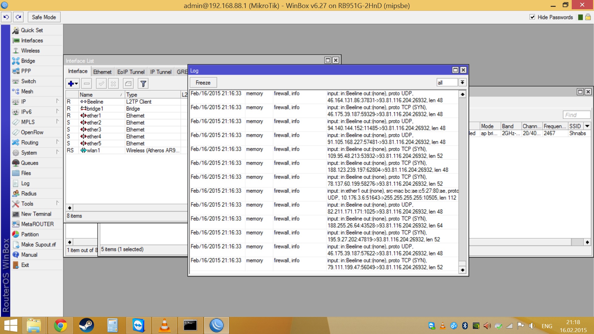

shnabs Posted February 16, 2015 Author Posted February 16, 2015 (edited) только что такая же мысль пришла поставил. проверил, снова тоже самое, нет ни инета ни конекта к вин боксу, самое интересное что как только стукнуть на вебморду тут же все появилось... какхоть логирование настроить чтобы глянуть что поисходит в этот момент, какой тип хоть включить нужно? открываю конектионс лист... он бешенный листать не перелистать, может в эту сторону смотреть? может быть что роутер бракованный? такой геморой у меня вообще впервые, даже самый гавеный за 1000р роутер такого не чудил с таким постоянством. задаунгрейдил до 6.25 буду тестировать видимо если это не поможет понесу сдам как брак( Edited February 16, 2015 by shnabs Вставить ник Quote
ChargeSet Posted February 16, 2015 Posted February 16, 2015 Зачем вам мангл и фильтры? Вставить ник Quote
shnabs Posted February 17, 2015 Author Posted February 17, 2015 Зачем вам мангл и фильтры? потому что это билайн) без них тоже самое. Хотя это тоже самое что купить машину с подогревом сидений, а потом спрашивать зачем он. Есть подозрение что у провайдера какой-то косяК, может пробивает что на кабель, по вечерам. Не понимаю. С утра все норм, без каких либо действий, вечером такая фигня начинается. Если это их косяк как им аргументировать? У них же всегда такая байда - подключите к компьютеру, ну вот видите все работает значит это не наша беда. Вставить ник Quote
ChargeSet Posted February 17, 2015 Posted February 17, 2015 потому что это билайн) без них тоже самое. Хотя это тоже самое что купить машину с подогревом сидений, а потом спрашивать зачем он. Есть подозрение что у провайдера какой-то косяК, может пробивает что на кабель, по вечерам. Не понимаю. С утра все норм, без каких либо действий, вечером такая фигня начинается. Если это их косяк как им аргументировать? У них же всегда такая байда - подключите к компьютеру, ну вот видите все работает значит это не наша беда. Стоп. У билайна дуалакцесс l2tp? До сих пор? Просто я уже на сто процентов уверен, что проблема в том, что микротик просто захлебывается. Попробуйте так: подключите к нему только свой ПК, желательно проводом, и, отслеживая нагрузку на процессор, подключите билайн, подключите клиентов WiFi (телефон, планшет). Запоминайте, на каком месте нагрзку на проц улетает в 100% Вставить ник Quote
shnabs Posted February 17, 2015 Author Posted February 17, 2015 (edited) Стоп. У билайна дуалакцесс l2tp? До сих пор?Просто я уже на сто процентов уверен, что проблема в том, что микротик просто захлебывается. Попробуйте так: подключите к нему только свой ПК, желательно проводом, и, отслеживая нагрузку на процессор, подключите билайн, подключите клиентов WiFi (телефон, планшет). Запоминайте, на каком месте нагрзку на проц улетает в 100% Нет нагрузки на проц вовсе, проверял 93-95% idle, что означает простой) решилась беда... слишком много помех, то о чем я забыл... пришлось уйти на америкосовские частоты. и все заработало, правда не далеко ушел так как устройства сильно не поддерживают большой диапазон. но зато теперь стабильняк... вышел через провод пинг 2-3 с пакетами в 1024 байта.. а вайфай продолжает отваливаться... в общем тут все стало ясно. и проблему устранил методом научного тыка)))(подобрал частоту доступную всем устройствам но без сбоев работающую) никому не советую ставить раша в настройках вуйфуя, это придумали латышские п... ну вы знаете кто! всем спасибо за содействие! да и для тех кому нужны торенты, отдача стала нормальной только когда в правиле аутпут поставил аллп2п разрешить ну и нью конечно же. с простым форвардом как в мануалах не работает отдача на новых прошивках! P.S. без максимальной мощности один фиг что-то перебивает, пришлось врубить микроволновку... буду носить шапочку из фольги))) Edited February 17, 2015 by shnabs Вставить ник Quote

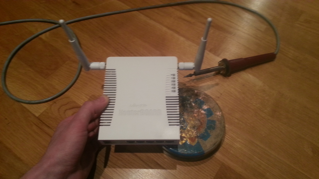

shnabs Posted February 19, 2015 Author Posted February 19, 2015 (edited) Кстати выснил, спасибо работе и многим знающим людям, разъем для подключения антенн на плате sm-156(F)(нужен низкопрофильный) и rp-sma для антненны, в инете нет такой инфы, нуждающимся в помощь. Edited February 20, 2015 by shnabs Вставить ник Quote

shnabs Posted March 4, 2015 Author Posted March 4, 2015 (edited) Получил вот такое творение, сразу скажу тем кто будет говорить про стандартные отверстия на лицевой части под антенны - они огромные и стандартный rp-sma коннектор туда пролетает вместе с болтами для фиксации, посему просверлил дырки по бокам, так даже лучше вышло) антенны по 2 дцбл. так же купил на 8 дцбл с ними бьет до стоянки через несущие стены - две в одну сторону и три в другую, сигнал на половину от максимум на телефоне, прием уверенный, проблем нет никаких теперь... возможно теперь проблемы у соседей) P.S. антенны на 8 дцбл позволили уйти в режим авто в выборе частот, теперь на любых частотах уровень шум/сигнал ~60 dbm на встроенных было ~45 Edited March 4, 2015 by shnabs Вставить ник Quote
