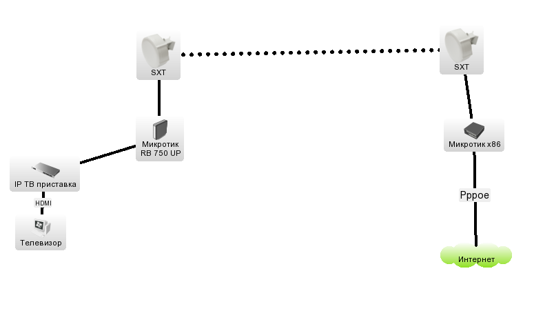

IP ТВ Ростелеком через Микротик
Имеется приставка IPTV,
логин-пароль от IPTV Ростелеком,
сеть на микротиках,
интернет в 2 км от Телевизора.
Вопрос: как прокинуть ip телевидение собственно до телевизораpost-77367-008574100 1423843142_thumb.png
Edited by nicolenkoe
Нужно на первом микротике создать бридж, в него добавить порт в сторону оператора, и EoIP туннель. PPPoE клиента повесить на этот бридж. На домашнем RB750UP создать бридж, в него добавить порт, куда подключена приставка и EoIP туннель.
Saab95, а в чем смысле такого фокуса? завернуть мультикаст в туннель как-то поможет избавиться от потерь пакетов?
В радио мультикаст передается на самой низкой канальной скорости, например 3 мегабита в секунду, естественно, поток видео имеет большую скорость, а по каналу передаются не только данные видеопотока, поэтому и идут потери пакетов. Когда завернете трафик в туннель, то в радио данные пойдут как IP трафик на максимально возможной скорости, поэтому потерь пакетов не будет.
Так же нужно настроить сам радиолинк, что бы он пропускал как можно больше данных с нормальным качеством, то есть запускаете тест скорости, и он идет ровной полоской, если ограничите тест на 90 процентов от максимальной скорости, запустите пинг пакетами 1500 байт, то и пинг не должен заметно колебаться.
Saab95
Спасибо за пояснения. У меня примерно похожая ситуация, как у ТС. Только на "станционной" стороне у меня SXT5 втыкается сразу в коммутатор провайдера, а на домашней стороне SXT включен в роутер TP-Link на котором поднимается PPPoE и к которому подключена приставка, проигрывающая плейлист оператора.
В моем случае пройдет такой же номер с EoIP туннелем?
Спасибо.
Пройдет. Только вам нужно создать по бриджу вдобавок к существующему, добавить в него беспроводной адаптер, и на них уже повесить IP адреса для передачи данных. После создаете туннели и бриджуете их с первым бриджем и готово. В нем будет сетевой порт и EoIP туннель, а во втором бридже только Wlan.
А можно конкретнее - что надо совать в бридж на какой стороне линка? и где поднимать пппое?
Если хотите на дальнем роутере, можно и на первый бридж повесить.
