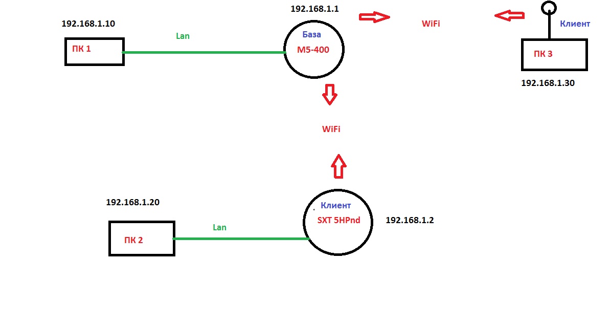

Macrobot Posted February 10, 2015 Posted February 10, 2015 Добрый день. Возникла необходимость создание wifi сетки (на три компьютера) с использованием сетки из mikrotik SXT 5HPnD + NanobBeam M5-400. Точкой доступа назначил NanobBeam M5-400 Приконектился к ней в режиме станция SXT 5HPnD. Так же в сетке есть еще один пк который подключен через wifi (назовем его ПК3) Получается связка (ПК1+NanobBeam M5-400) + (ПК2+SXT 5HPnD) + ПК3 Проблема в том что если я подключаю ПК2 к микротику то сеть работает только между ПК1 и ПК3 они друг друга пингуют . Так же с ПК3 можно пинговать NanobBeam M5-400. Но если я отключу ПК2 от микротика то в сети появляется и микротик. Который конектится с ПК1 и ПК3 и опять же как только микротик соединяю с ПК2 кабелем то сеть с микротиком уже не работает. Может кто помочь с настройками ? Вставить ник Quote
pandel Posted February 10, 2015 Posted February 10, 2015 перечитал раза три, нефига не понял))) треба схему Вставить ник Quote
Macrobot Posted February 10, 2015 Author Posted February 10, 2015 Схему зарисовал. Буду рад помощи. Вставить ник Quote

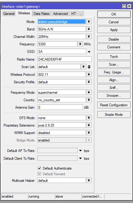

Macrobot Posted February 10, 2015 Author Posted February 10, 2015 (edited) Все таки удалось запустить. Заработало только когда в настройках поставил моде station-pseudobridge. Почему при других настроках не заработало понять не могу((( Может кто опытный подскажет в чем причина? ПК3 конектится к нанобиму без проблем. Карта на два диапазона 2Ггц и 5Ггц Можите подсказать что тут можно улучшить? Почему микротик не работает в режиме станция а только в режиме псевдобридж? mikrotik.txt Edited February 11, 2015 by Macrobot Вставить ник Quote
divxl Posted February 11, 2015 Posted February 11, 2015 Вам нужно сбросить микротик. System reset configeration c флагами "no default/no backup" и заного настроить. Так же у Вас 1 ether порт в бридже, а Вы на eth1 даете IP, что не правильно. IP дается или на бридж или на интерфейс если он не в бридже. Вставить ник Quote
Macrobot Posted February 12, 2015 Author Posted February 12, 2015 Я проверил на еще одном микротике там тоже интерфейс ether1-local. Вставить ник Quote
divxl Posted February 12, 2015 Posted February 12, 2015 Так попробуйте сбросить все. Вставить ник Quote
Macrobot Posted February 12, 2015 Author Posted February 12, 2015 После сброса все равно тоже самое. Но работает. Вопрос почему микротик не работает в режиме станция а только в режиме псевдобридж? И только так есть соединение Вставить ник Quote
NortherUkr Posted February 14, 2015 Posted February 14, 2015 (edited) После сброса все равно тоже самое. Но работает. Вопрос почему микротик не работает в режиме станция а только в режиме псевдобридж? И только так есть соединение Проблема в юбнт. Что бы все работало прозрачно для клиентов, вам нужно что бы нанобридж работал в режиме АП -WDS с микротиком(клиент-бридж-wds). Не пробовал, но думаю в режиме вдс они не стыкуются. Вот вы и выкрутились в режиме псевдо-... Вообще-то - это плохая тенденция - сращивать теплое с мокрым... Edited February 15, 2015 by NortherUkr Вставить ник Quote
