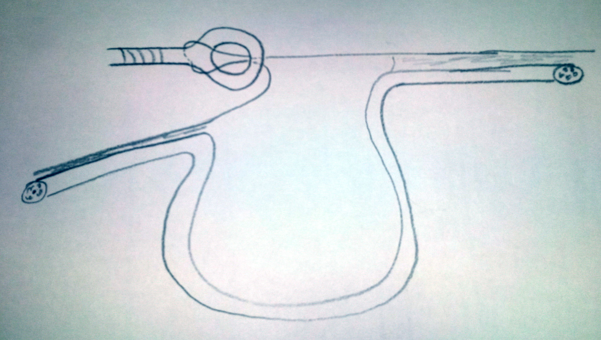

Bachaa Posted February 7, 2015 Posted February 7, 2015 (edited) Если кабель идет транзитом на натяжном креплении, без муфты, то трос лучше не резать. Вот так крепите за ушко талрепа Зажим забыл подрисовать кабельный, но это надеюсь понятно где его ставить. Возле самого ушка. Edited February 7, 2015 by Bachaa Вставить ник Quote

ccc Posted February 8, 2015 Posted February 8, 2015 (edited) Если кабель идет транзитом на натяжном креплении, без муфты, то трос лучше не резать. Вот так крепите за ушко талрепа Зажим забыл подрисовать кабельный, но это надеюсь понятно где его ставить. Возле самого ушка. В Москве и МО это называется по "корбиновски" в свое время когда corbina строила свои сети их подрядкичи так везде делали, уже висит сто лет и сносу этому креплению нет. Сами так очень часто вешаем. А каким образом вы 8ку вешаете на НСО, ПСО есть фото или какие то пруфлинки так сказать? Edited February 8, 2015 by ccc Вставить ник Quote
