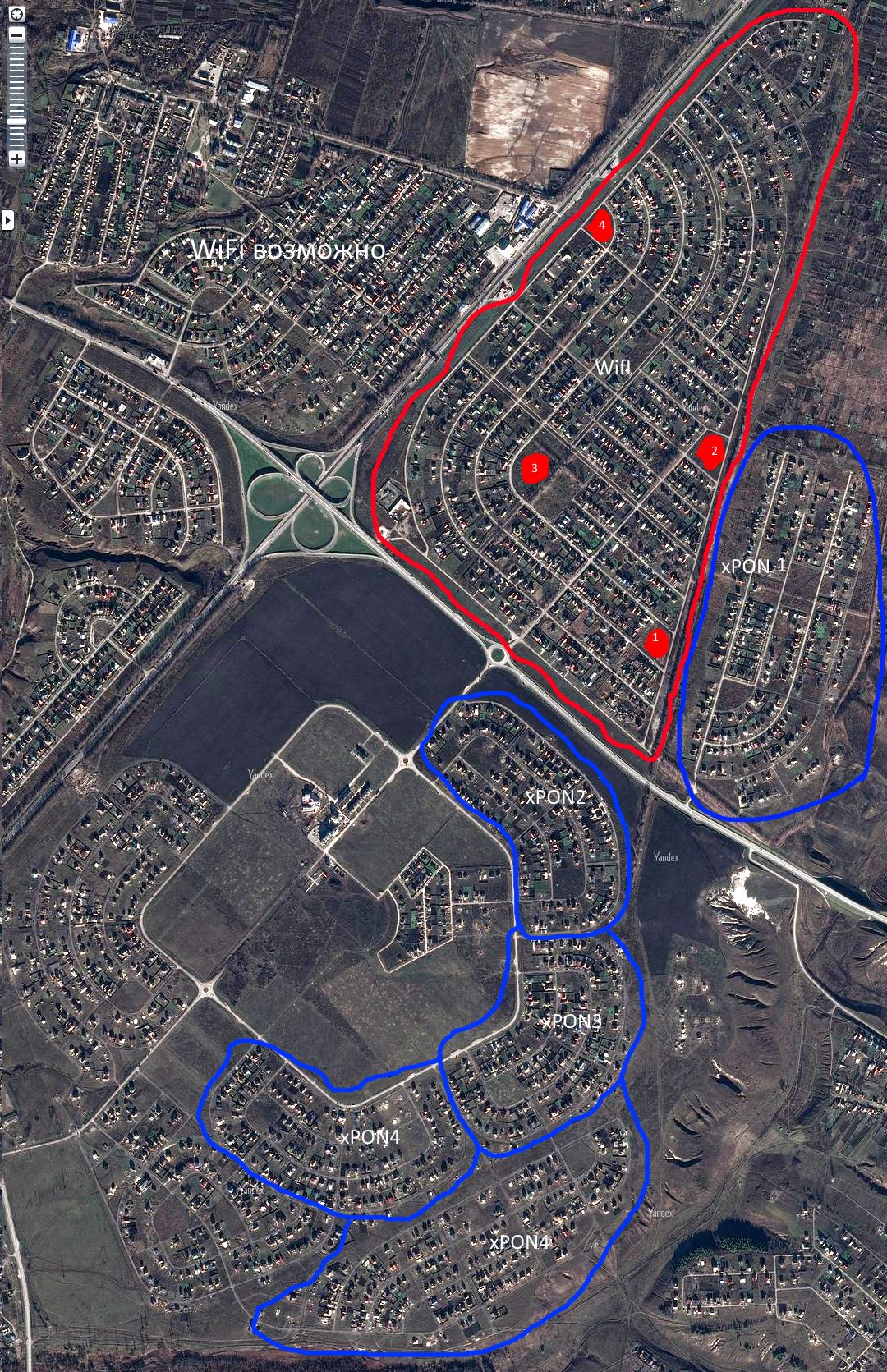

pavel.v Posted February 5, 2015 Posted February 5, 2015 Планируется раздать интернет на коттеджный поселок. Скорость до клиента не более 10 мегабит. Количество абонентов планируемое 200. Канал интернета до коттеджного поселка по воздуху. Прямая видимость. Расстояние 7,5-8 километров. Часто бывают туманы. Раздавать интернет клиентам планирую на частоте 5ГГц. Высота застройки примерно 10метров, местами дома до 15 метров. На схеме нарисован красный квадрат, там планируется разместить БС с оборудованием. Все размеры указаны в метрах. На БС сделать 4 сектора по 90 градусов + AirFiber24 или радиорелейка. Интересуют следующие вопросы: 1. Какой высоты выбрать мачту ? 2. Можно ли на одну мачту закрепить 4 сектора + AirFiber24 или радиорелейку ? 3. Что выбрать AirFiber24 или радиорелейка ? (опыта настройки с AirFiber24 нет, найти спеца трудно, с радиолейкой проще, ребята с МТС могут помочь в настройке). 4. Хватили одной БС с четырьмя секторами на 200 абонентов ? 5. Правильное ли я выбрал местоположение БС ? 6. Какой диапазон частот из 5ГГц мне необходимо выкупить в радиочастотном центре ? На БС планирую 4 секторные антенны ITELITE по 90гр. с поддержкой MIMO на 5ггц с боксом под оборудование + RB912UAG-5HPnD Клиентам планирую ставить MikroTik SXT Lite5 Массив 26.pdf Вставить ник Quote

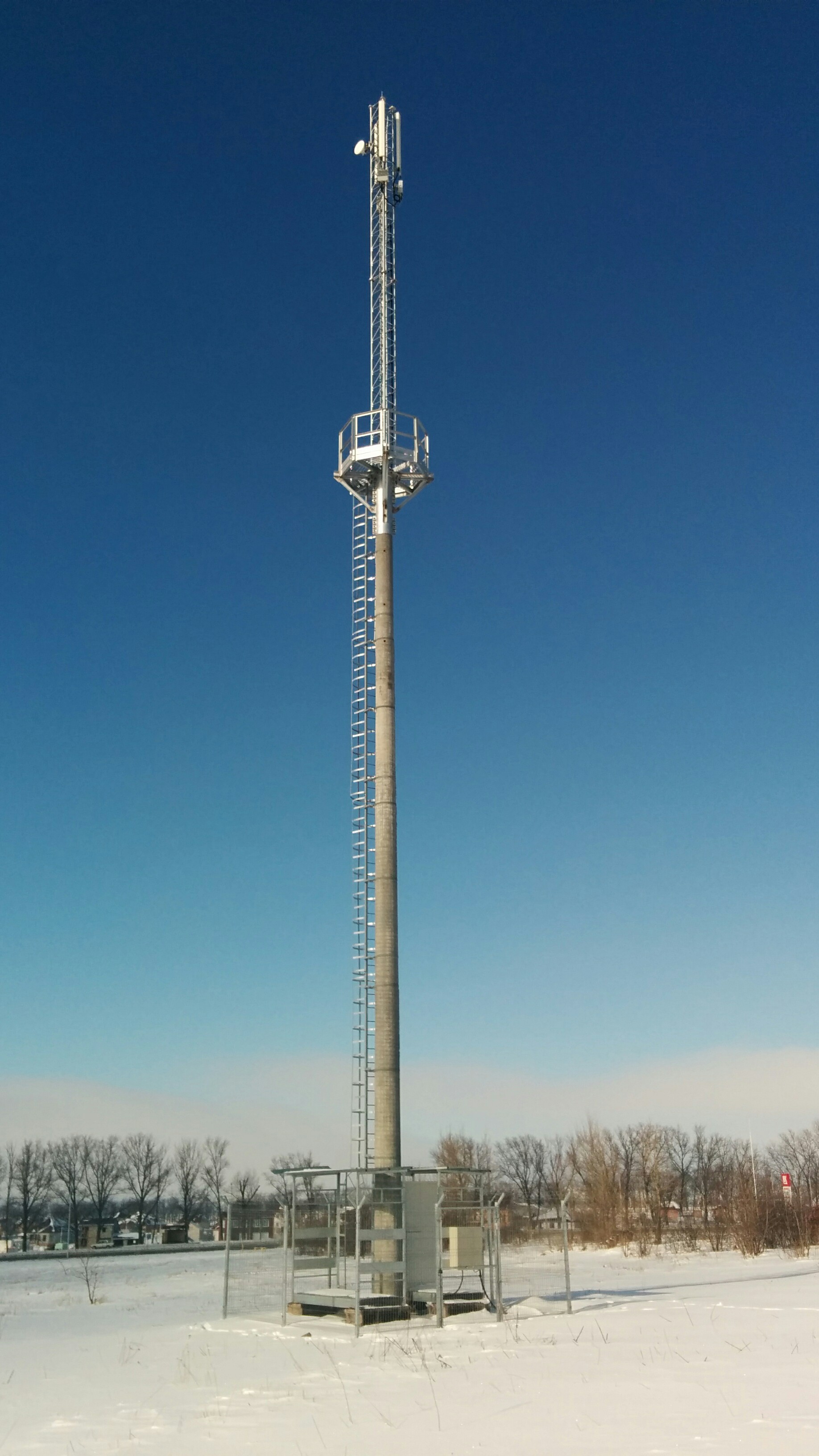

pavel.v Posted February 11, 2015 Author Posted February 11, 2015 После детального осмотра территории появились еще мысли: На территории обведённой красным будет дорого вести оптику т.к. питание домовладений осуществляется в грунте. Столбы освещения ставили позже (не возле каждого дома есть столб вблизи 50 метров). Думаю все таки поставить базовую станцию и забрать клиентов с этого массива по WiFi. Базовою станцию хотел сделать узлом связи для будущей сети xPON. Базовая станция будет из опоры СК 26 1.1.1 с площадкой на верху для установки 4-х антенн и аирфибера (аирфибер буду ставить временно, т.к. в этом году подвести оптику к этому району нереально, потом аирфибер переориентирую на другой район, возможно буду сдавать в аренду место на вышке кому то еще). Базовую станцию хочу поставить в точке 1 или 2 т.к. там возвышенность и есть существующие подстанции. В точках 3 и 4 низменность также есть подстанции. В районе есть вышки сотовых операторов, антенны GSM, 3G и т.д. Моя БС будет по высоте примерно как у оператора сотовой связи. К району xPON1 на рисунке хочу подвести оптику т.к. питание домовладений осуществляется по столбам и возле каждого дома есть столб. В районах xPON1, xPON2, xPON3, xPON4 тоже оптику, но нужно сделать прокол под дорогой. Оттуда заодно приведу в будущем оптику от вышестоящего провайдера. Возможно кого-то для начала подключу по беспроводной сети с последующим подведением оптики там где это возможно. Обходил много домовладений, разговаривал с жителями, ситуация плачевная, думаю что будут рады и 5Мбит/c. Главное чтобы интернет был стабильно. Какое оборудование посоветуете для начального этапа подключения абонентов по беспроводной сети (секторные антенны, передатчики, приемники) ? Есть ли какие ни будь технические требования к помещению на установку СОРМ ? Как думаете если у меня уже будет оптика на столбах Ростелеком на этот район пойдет ? Позже могу выложить проект БС с чертежами. Что я примерно хочу.pdf Вставить ник Quote
