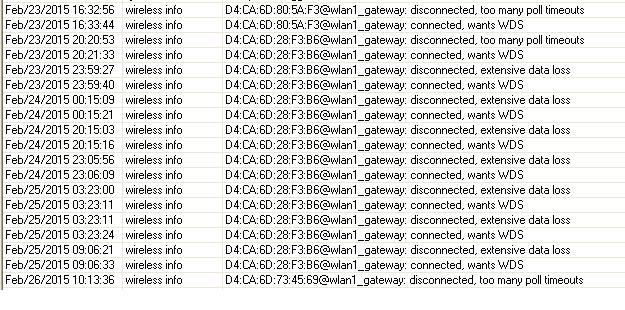

Macrobot Posted February 20, 2015 Posted February 20, 2015 Тоже бывают отвалы. Подскажите где посмотреть логи? Хотел бы уточнить дело все таки в mikrotik или в другом сетевоб оборудовании Вставить ник Quote
pandel Posted February 26, 2015 Posted February 26, 2015 Достала эта хрень с отвалами, уже начинают отваливаться и не всегда подключаются. Никаких домов и преград не строили, расстояния 300 - 700 метров, все параметры в норме (SN 56-58, CCQ 90-100, уровни -65) Что это за лаги? Вставить ник Quote

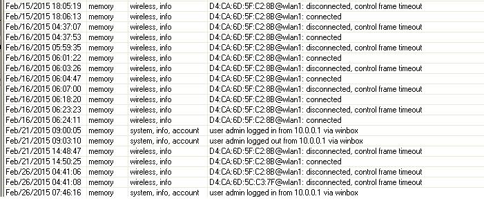

pandel Posted April 16, 2015 Posted April 16, 2015 Коллеги, кто-нибудь добился чтобы оборудование микротик работало без отвалов? Поделитесь советами что накрутить? На всех базах логи засраны периодическими отвалами клиентов. Саабовские советы не помогают. Вставить ник Quote
Saab95 Posted April 16, 2015 Posted April 16, 2015 Коллеги, кто-нибудь добился чтобы оборудование микротик работало без отвалов? Поделитесь советами что накрутить? На всех базах логи засраны периодическими отвалами клиентов. Антенны надо крутить. Проблему нужно решать в комплексе. Допустим у вас 10 баз по всему городу, вы 1 пытаетесь настраивать, но все равно обрывы. Нужно перенастроить все 10 баз - убавить мощность на базе, на клиентах, точно направить антенны, у кого плохие сигналы - отключить. Тогда и отвалов не будет. Для теста поставьте круговую антенну, или омнитик, включите snooper и посмотрите что он ловит, потом включите прием пакетов с ошибками, и увидите, что оборудование ловит данные, переданные совершенно в других частях города. Вставить ник Quote
