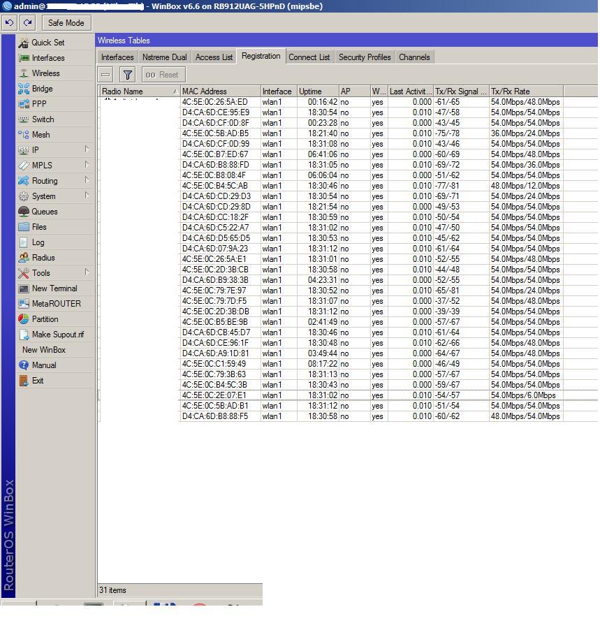

ЯGUAR Posted February 3, 2015 Posted February 3, 2015 (edited) Есть сектор ITElite + RB 912 на нем 32 клиента 25 кл. 1 - 0,5 мб 5 кл. 2 - 1 мб 2 кл. 4 - 2 мб Прокачка на секторе не больше 15 мб за последнюю неделю Последнее время клиенты жалуются на сервис по вечерам Связано ли это с количеством клиентов ? Или искать в другом месте ? Edited February 3, 2015 by ЯGUAR Вставить ник Quote
pandel Posted February 3, 2015 Posted February 3, 2015 Нужен скрин с вкладки registration Вставить ник Quote
ioma Posted February 3, 2015 Posted February 3, 2015 (edited) мне кажется дело в клиентах с уровнем сигнала -77 -81 ... Edited February 3, 2015 by ioma Вставить ник Quote
ЯGUAR Posted February 3, 2015 Author Posted February 3, 2015 А кого какое количество-качество ? Вставить ник Quote
Saab95 Posted February 3, 2015 Posted February 3, 2015 У вас в качестве абонентского оборудования что используется? Почему в режиме А работает? Для увеличения пропускной способности можете включить одноканальный режим и полосу 40мгц, либо попробовать МИМО. Для определения плохих клиентов, установите на вкладке Data Rates галочки только у 36-48-54 вверху и внизу, плохие клиенты сразу отвалятся и не смогут подключится. Им и поменяете оборудование, либо перевесите. Кроме всего у некоторых абонентов сигналы -30, такого быть не должно, следует уменьшить мощность на передачу. Вставить ник Quote
slv700 Posted February 3, 2015 Posted February 3, 2015 Есть сектор ITElite + RB 912 на нем 32 клиента 25 кл. 1 - 0,5 мб 5 кл. 2 - 1 мб 2 кл. 4 - 2 мб Прокачка на секторе не больше 15 мб за последнюю неделю Последнее время клиенты жалуются на сервис по вечерам Связано ли это с количеством клиентов ? Или искать в другом месте ? У Вас работа в стандарте .11a. Максимальная пропускная способность в А в Nstreme -35Мбит/c в точка-точка. В малтипойнт в 2-3 раза меньше. Поэтому больше 15М в 11.А и не получите. Переведите в 11.n - получите 25-30М, в лучшем случае. И выровняйте сигналы UL от клиентов в пределах -60-70 дБм. И количество клиентов 32- уже на пределе. Вставить ник Quote

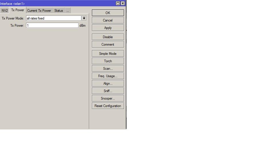

ЯGUAR Posted February 4, 2015 Author Posted February 4, 2015 Что делаю не так ? На вкладке Tx Power уменьшаю all rates fixed результата нет, как были уровни -30-50 так и есть Вставить ник Quote
ioma Posted February 4, 2015 Posted February 4, 2015 на клиентах не пробовали мощность убавить? Вставить ник Quote
ЯGUAR Posted February 4, 2015 Author Posted February 4, 2015 а как на клиентах мощность убавить ? Вставить ник Quote
divxl Posted February 4, 2015 Posted February 4, 2015 Аналагично, как Вы и делали: На вкладке Tx Power уменьшаю all rates fixed Мощность нужно ставить не более 18 или уменьшать до достяжения сигналов -55 .. -65. Вставить ник Quote

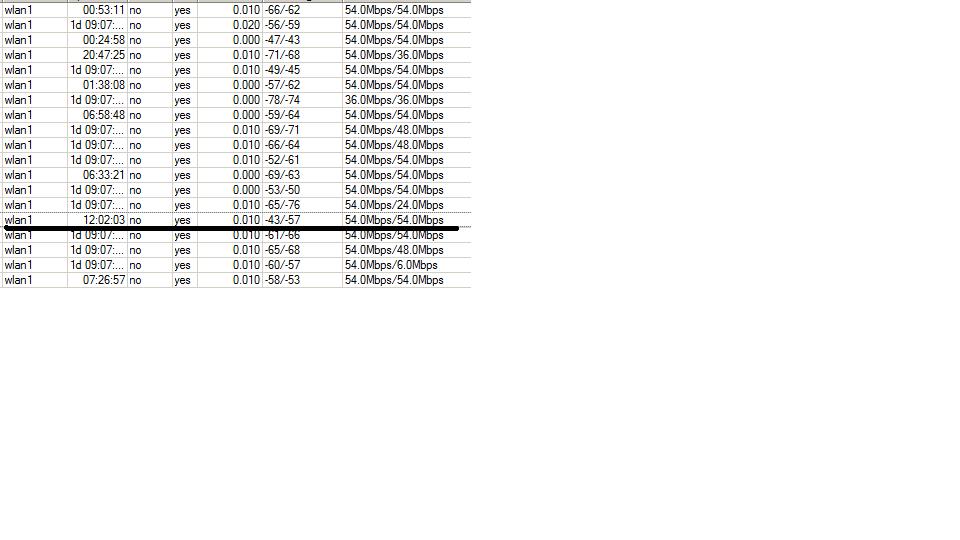

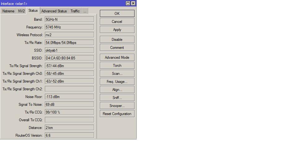

ЯGUAR Posted February 5, 2015 Author Posted February 5, 2015 поставил 1 db результат -48/-59 Вставить ник Quote
divxl Posted February 5, 2015 Posted February 5, 2015 Это как у Вас такие сигналы получились ? Что клиент в 5ти метрах от АП ? Вставить ник Quote
ЯGUAR Posted February 6, 2015 Author Posted February 6, 2015 (edited) 540 Edited February 6, 2015 by ЯGUAR Вставить ник Quote
pandel Posted February 6, 2015 Posted February 6, 2015 Вы поднимайте те уровни которые ниже 70 Вставить ник Quote
