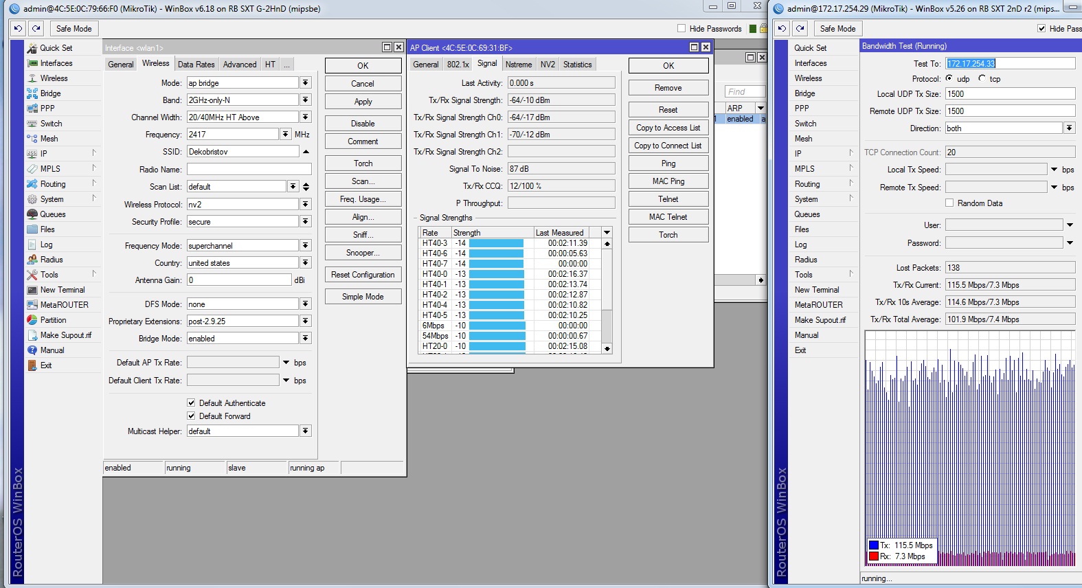

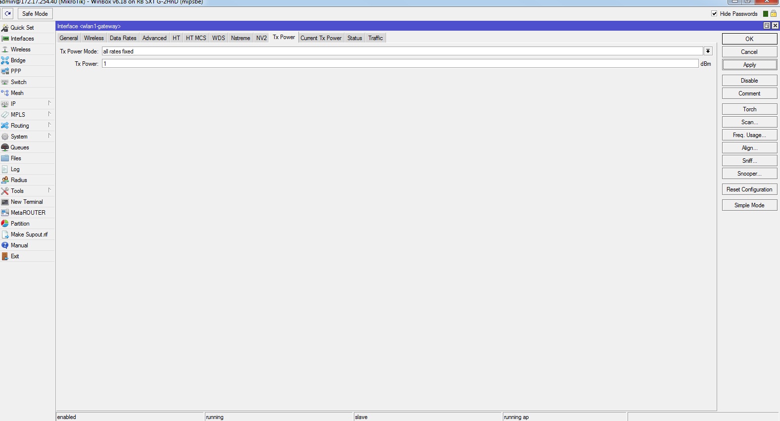

Evgen4k Posted February 1, 2015 Posted February 1, 2015 (edited) Здравствуйте ,ребята помогите почему вот такая картина получается точки находяться в одной комнате между ними 4 метра мощьность 1дби на обоих точках Edited February 1, 2015 by Evgen4k Вставить ник Quote

Evgen4k Posted February 1, 2015 Author Posted February 1, 2015 Похоже на одной точке мощность не применилась) и вообще в комнате всегда хрень показывает вроде нормально всё применилось вот скрин бс и клиента когда в первый раз настраивал всё было прекрасно точки стояли около 2х месяцев без проблем потом начились проблемы Вставить ник Quote

Saab95 Posted February 1, 2015 Posted February 1, 2015 опытным путём выяснил что причина sxt 2 только не могу понять что мешает или проблема в железе или настройка помогите Конечно в настройке. 1. Сбросить начальный конфиг. 2. Прошить устройства последней прошивкой. 3. Установить все же мощность вручную на 3-4дбм, а сейчас у вас на одном устройстве она не применилась. 4. Смотреть уровни сигнала на клиенте на вкладке Status беспроводного адаптера. То, что у вас открыто, это не уровни сигналов и не показатели линка, а полная чепуха не в тему. Когда будете направлять в комнате, то не направляйте их друг в друга, не укладывайте антенной в пол или потолок. Для нормальной работы следует направить друг на друга и немного вбок так, что бы уровни сигналов были без перекосов, можно устройства чем-то накрыть, например курткой и т.п. Вставить ник Quote

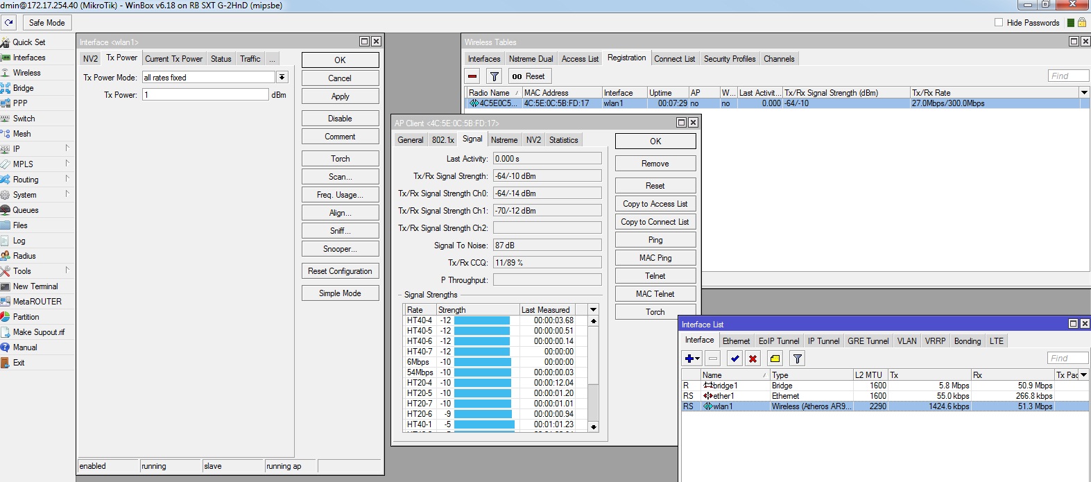

Evgen4k Posted February 2, 2015 Author Posted February 2, 2015 (edited) опытным путём выяснил что причина sxt 2 только не могу понять что мешает или проблема в железе или настройка помогите Конечно в настройке. 1. Сбросить начальный конфиг. 2. Прошить устройства последней прошивкой. 3. Установить все же мощность вручную на 3-4дбм, а сейчас у вас на одном устройстве она не применилась. 4. Смотреть уровни сигнала на клиенте на вкладке Status беспроводного адаптера. То, что у вас открыто, это не уровни сигналов и не показатели линка, а полная чепуха не в тему. Когда будете направлять в комнате, то не направляйте их друг в друга, не укладывайте антенной в пол или потолок. Для нормальной работы следует направить друг на друга и немного вбок так, что бы уровни сигналов были без перекосов, можно устройства чем-то накрыть, например курткой и т.п. конфиг сбрасывал ,прошивку обновил мощность на 1db в ручную вот скрины что не так? Edited February 2, 2015 by Evgen4k Вставить ник Quote

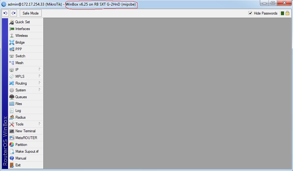

divxl Posted February 2, 2015 Posted February 2, 2015 ,прошивку обновил Как то странно обновили, судя по скрину... Сейчас актуальна v6.25 2015-Jan-19, у Вас же 6.18 Вставить ник Quote
Evgen4k Posted February 3, 2015 Author Posted February 3, 2015 ,прошивку обновил Как то странно обновили, судя по скрину... Сейчас актуальна v6.25 2015-Jan-19, у Вас же 6.18 ты про это? Вставить ник Quote
