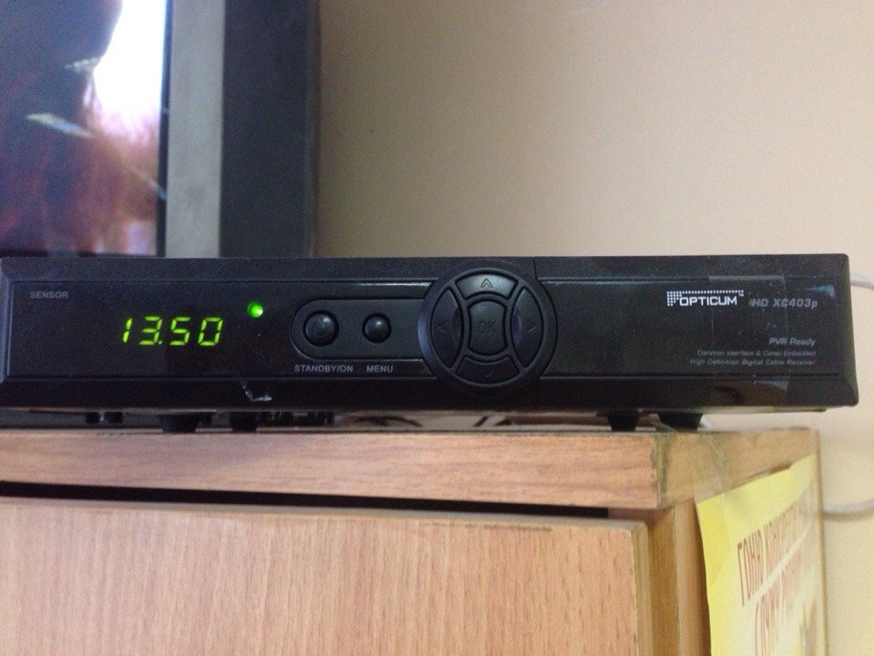

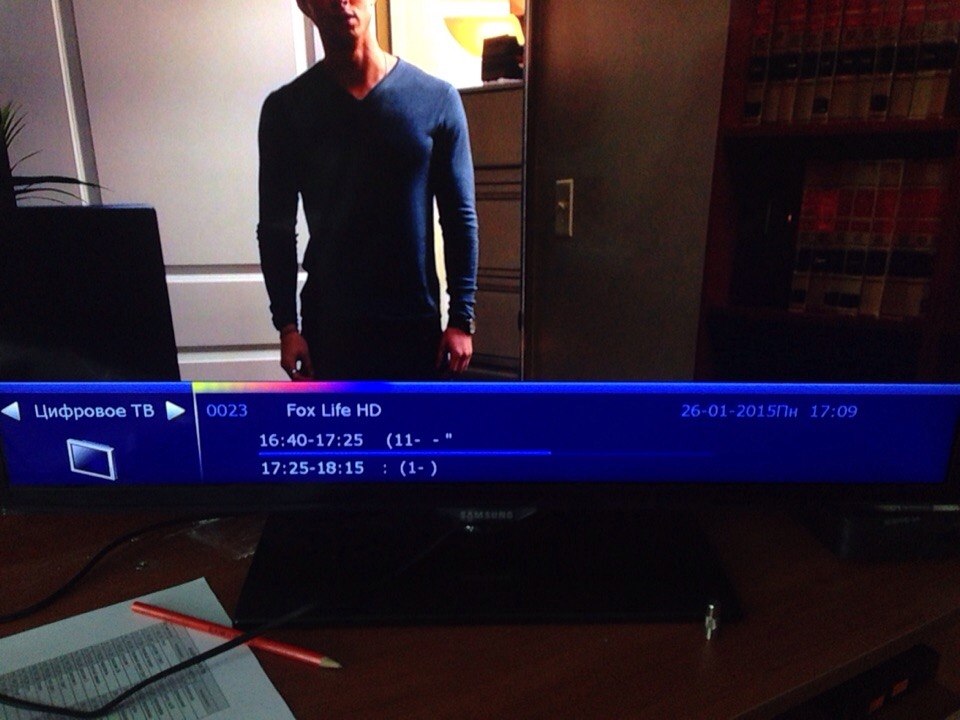

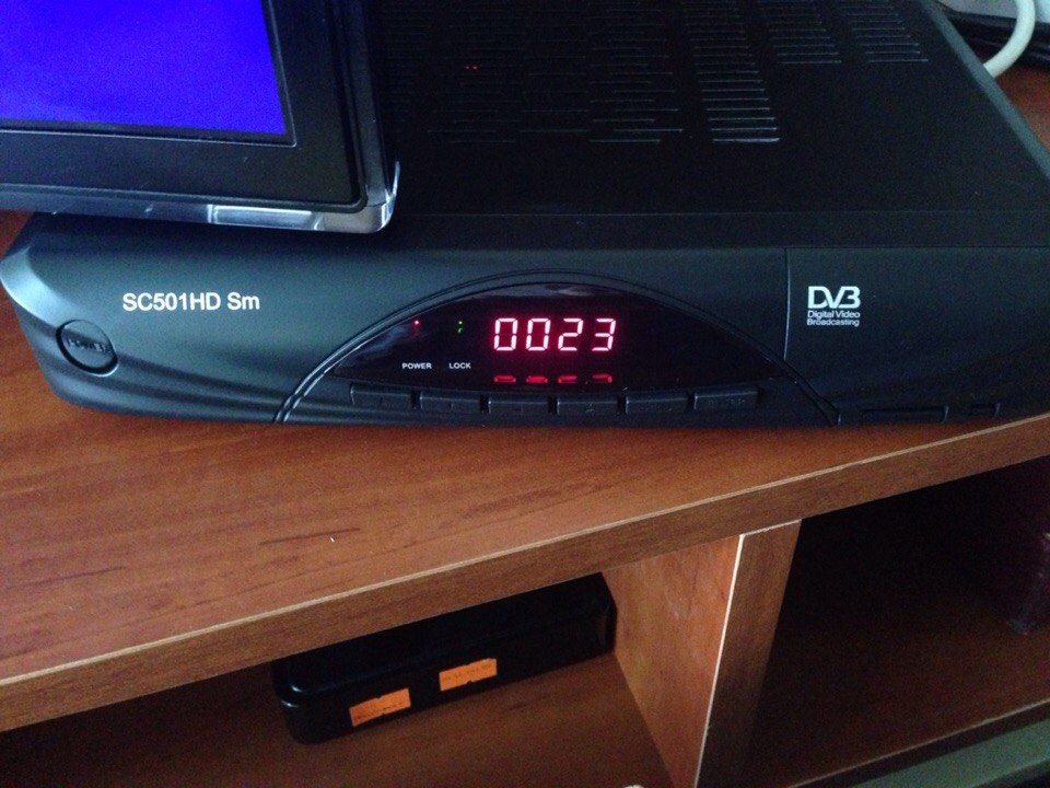

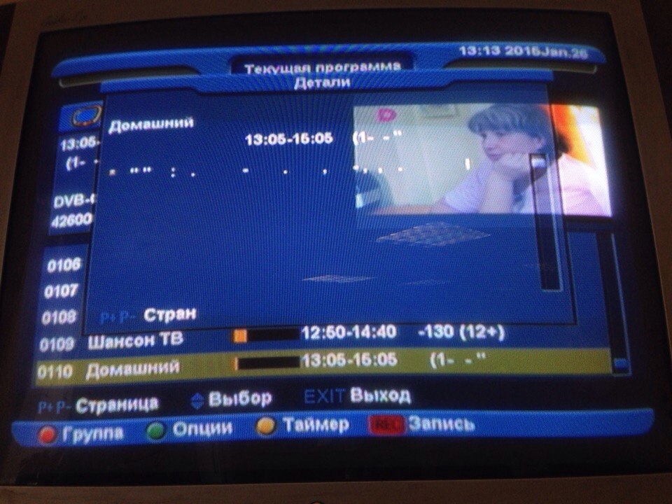

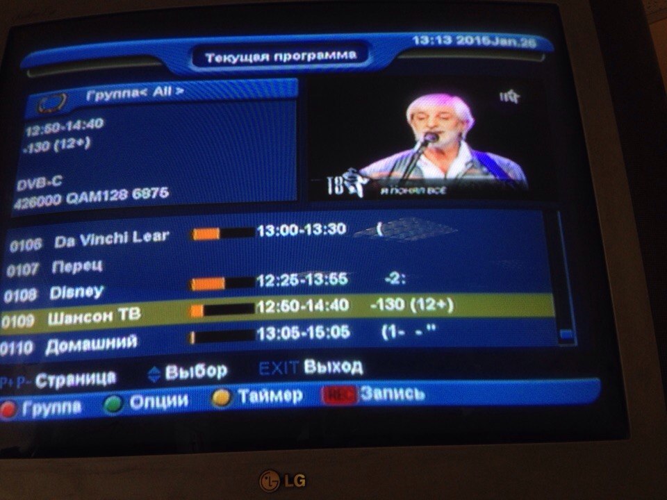

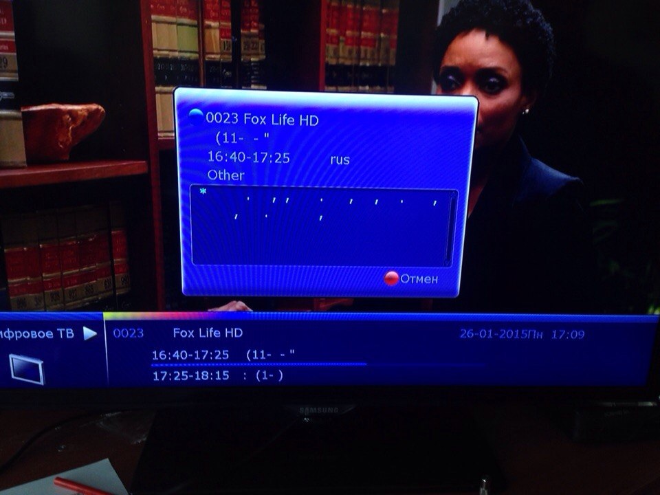

andreymxc Posted January 26, 2015 Posted January 26, 2015 (edited) Запустили EPG на карте EPG-процессинга С302SI и обнаружили следующие проблемы: - на абонентских приставках SC501HD Sm отображается только тайм-зона и цифры, вместо букв неизвестные знаки - точки, запятые, галочки и прочее - на DVB-C приставке OPTICUM HD XC403p - тоже самое - на одной из моделей телевизора SONY что-то подобное - полслова может быть прописано нормально, полслова - символами На телевизоре SAMSUNG все хорошо, все работает... В чем может быть проблема? Может кто сталкивался? 24_DOK.xml Edited January 27, 2015 by andreymxc Вставить ник Quote
alexaaa Posted January 27, 2015 Posted January 27, 2015 Запустили EPG на карте EPG-процессинга С302SI и обнаружили следующие проблемы: - на абонентских приставках SC501HD Sm отображается только тайм-зона и цифры, вместо букв неизвестные знаки - точки, запятые, галочки и прочее - на DVB-C приставке OPTICUM HD XC403p - тоже самое - на одной из моделей телевизора SONY что-то подобное - полслова может быть прописано нормально, полслова - символами На телевизоре SAMSUNG все хорошо, все работает... В чем может быть проблема? Может кто сталкивался? тип кодировки файла с программой должен быть помоему ANSI (поддержка кирилицы) забыл уже, я когда пробывал запустить CherryEPG сервер столкнулся с таким, на Самсунгах были крякозябры Вставить ник Quote
andreymxc Posted January 28, 2015 Author Posted January 28, 2015 ANSI и UTF-8 все проставлено как и должно) проблема на некоторых моделях тв и приставках) Вставить ник Quote

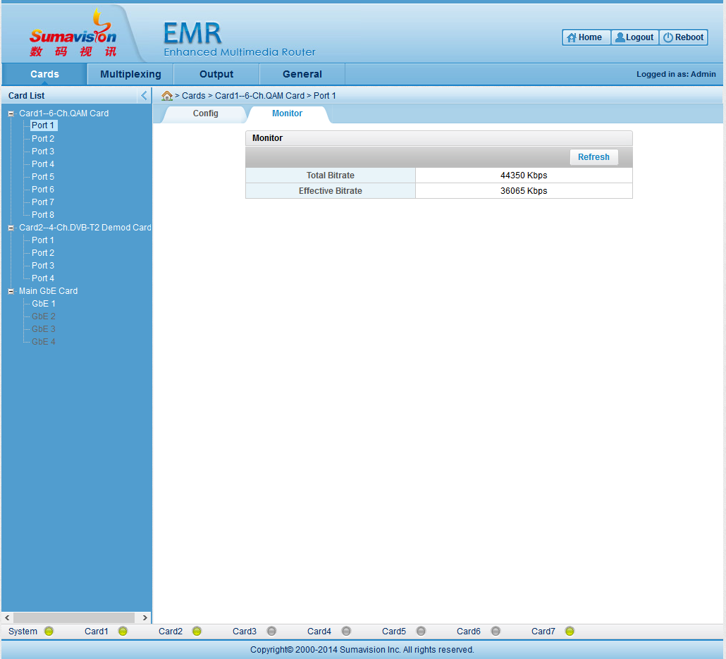

adokenai Posted April 3, 2018 Posted April 3, 2018 Недавно обнаружена странность EPG-модуля. Имеется два шасси. На какое шасси ставлю, там начинают каналы сыпаться. При этом сама программа передач показывается без проблем. В логах чисто. Выход с QAM отличный (MER 40). Кто-нибудь сталкивался с этим? Как решить проблему? Модуль пока лежит в сторонке. Проблем нет. А программа передач нужна. Вставить ник Quote
sky star Posted April 3, 2018 Posted April 3, 2018 а это , зачем вы МЕР мерили то :) величину битрейта в студию , японский блин двигатель внутреннего сжигания каналы у них сыпятся :facepalm: Вставить ник Quote
adokenai Posted April 3, 2018 Posted April 3, 2018 5 minutes ago, sky star said: а это , зачем вы МЕР мерили то :) величину битрейта в студию , японский блин двигатель внутреннего сжигания каналы у них сыпятся :facepalm: Изначально было подозрение на то, что выход барахлит. Битрейт в норме. Ещё раз повторяю, установлено, что проблема возникает из-за модуля C302SI Смотрите на битрейт. Мне не жалко. Это ничего не даст. Вставить ник Quote
adokenai Posted April 3, 2018 Posted April 3, 2018 On 28.01.2015 at 9:17 PM, andreymxc said: ANSI и UTF-8 все проставлено как и должно) проблема на некоторых моделях тв и приставках) У нас настроено на кодировку ISO8859-5 и нет никаких кракозябр. по крайней мере на LG, SAMSUNG и SC501HD Вставить ник Quote
sky star Posted April 3, 2018 Posted April 3, 2018 понимаете , МЕР от 302 карты сложно изменить , оно так не близко как соковыжималка от кофемашины поток TS 3.0 надо выгнать в mpts на анализатор , хорошо бы смотреть с dvb c но как я понял Вы не знакомы с ETR101290 совсем , а значит и "смотреть" у Вас нечем , по этому делаем на GBE копию (100%) mux , пох мульти/юни , но MPTS должен быть CBR и у Вас там QAM 128 что ли, скорость какая то хз ? главное что бы комп куда Вы это пригоните это принял , ставим какой либо анализатор ETR и смотрим с начала его потом добавляем SI таблицы EPG вообще лучше переговорить , так быстрее через личку если есть заинтересованность в решении проблемы Вставить ник Quote
adokenai Posted April 3, 2018 Posted April 3, 2018 Just now, sky star said: понимаете , МЕР от 302 карты сложно изменить , оно так не близко как соковыжималка от кофемашины поток TS 3.0 надо выгнать в mpts на анализатор , хорошо бы смотреть с dvb c но как я понял Вы не знакомы с ETR101290 совсем , а значит и "смотреть" у Вас нечем , по этому делаем на GBE копию (100%) mux , пох мульти/юни , но MPTS должен быть CBR и у Вас там QAM 128 что ли, скорость какая то хз ? главное что бы комп куда Вы это пригоните это принял , ставим какой либо анализатор ETR и смотрим с начала его Нечего цепляться к замерам MER. Я уже объяснил зачем замеряли и повторять бессмысленно. На EMR поток идёт из сети. Смотрели параллельно. С сети никаких проблем. Ещё раз повторю: переместили модуль в другое шасси и проблема тоже перешла. Поэтому не надо цепляться к качеству приёма, траспорту и вообще к сети. Проблема локализована - EMR, источник проблемы - модуль EPG C302SI. Как и каким образом он так влияет - неизвестно. Для анализа сетевого потока использовали boro.elecard. Иначе говоря mpeg-ts прощупали вдоль и поперёк. MPTS не используется. Вставить ник Quote

adokenai Posted April 4, 2018 Posted April 4, 2018 2 hours ago, SirShadow said: К сожалению, элекард не умеет работать с TR101290, вернее, частично умеет, но второй приоритет точно отсутствует. Соответственно - боро не особо может использоваться для анализа потоков перед QAM модуляцией. По проблеме надо копать глубже и начать, думаю, нужно действительно с нормального анализа потоков с картой и без карты но именно на ошибки стандарта TR101290. Ну и немного непонятен битрейт, особенно без указания режима модуляции... Символьная 6875 Модуляция 128QAM Без 302-ой всё прекрасно показывает. Часть EIT переходила через сеть на другое шасси, там тоже всё в порядке. Проблема возникает ТОЛЬКО на том шасси, где стоит модуль EPG. Пока рассматриваются два варианта решения: отдельный сервер EPG или оставить одно шасси только под EPG. Второй вариант мне лично крайне не нравится. Тем более, даже в штатной работе модуля есть раздражающие моменты. Как я понял, с таким раньше никто не сталкивался, поэтому что-то обсуждать дальше здесь не вижу смысла. Вставить ник Quote
