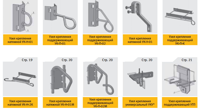

20512 Posted January 24, 2015 Posted January 24, 2015 УК-Н-01 и УК-П-02 местных производителей. До кризиса были около сотни рэ за изделие. УК-П-01 отказались, ибо только одна лента не держитит. болтается и рвется. Остальное нам не нать... Вставить ник Quote
Bachaa Posted January 24, 2015 Author Posted January 24, 2015 УК-П-01 отказались, ибо только одна лента не держитит. :((( Вставить ник Quote
dIMbI4 Posted January 24, 2015 Posted January 24, 2015 Не экономь на ленте и замках) у меня держит, например если задевает машина- самосвал с поднятым кузовом, рвет кабель, раскручивает петлю, но не рвется. Много видел где используется перфорированная тонкая вместо нормальной. Вставить ник Quote
Sonneandsky Posted January 24, 2015 Posted January 24, 2015 УК-Н-01 и УК-П-02 местных производителей. До кризиса были около сотни рэ за изделие. УК-П-01 отказались, ибо только одна лента не держитит. болтается и рвется. Остальное нам не нать... +1 Еще могу добавить, к местному производству+1, т. к. к цене всегда прибавляется цена доставки ;) Вставить ник Quote
20512 Posted January 24, 2015 Posted January 24, 2015 Не экономь на ленте и замках) Не экономлю.Какая бы хорошая лента не была бы, через несколько лет этот крепеж разбалтывается. Ну а дальше как повезет. У себя в критических местах все заменил уже, У конкурентов через один болтаются оторванные. Вставить ник Quote

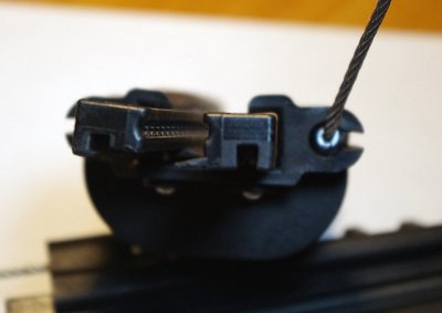

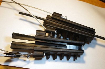

Diman_xxxx Posted January 24, 2015 Posted January 24, 2015 Брали УК-П-02 only. Но последний год плотно подсели на http://shop.nag.ru/catalog/01895.Kreplenie-kabelya/07150.Uzly-krepleniya/10526.SNR-KR-8N Особенно когда стоил 30 руб !! Для DROP кабелей и легких 4ок, самое оно! Вставить ник Quote
Bachaa Posted January 24, 2015 Author Posted January 24, 2015 Diman_xxxx Интересная железка! А у тебя есть такая в наличии? Можешь сфотать с торца? Я тут еще дешевле вариант нарыл http://delfos.ru/index.php/support-or-surface/natyazhnye-uzly-krepleniya/karabin-provolochnyj Я такие на заводе в Лыткарино могу на гибочном нагнуть хоть с кузов камаза. Просто идея понравилась. Все идеальное просто :) Вставить ник Quote
Diman_xxxx Posted January 24, 2015 Posted January 24, 2015 Diman_xxxx Интересная железка! А у тебя есть такая в наличии? Можешь сфотать с торца? Я тут еще дешевле вариант нарыл http://delfos.ru/index.php/support-or-surface/natyazhnye-uzly-krepleniya/karabin-provolochnyj Я такие на заводе в Лыткарино могу на гибочном нагнуть хоть с кузов камаза. Просто идея понравилась. Все идеальное просто :) Да есть - в понедельник сделаю. Чтобы зацепить 2-4 прищепки для дропа - самое оно! Вставить ник Quote

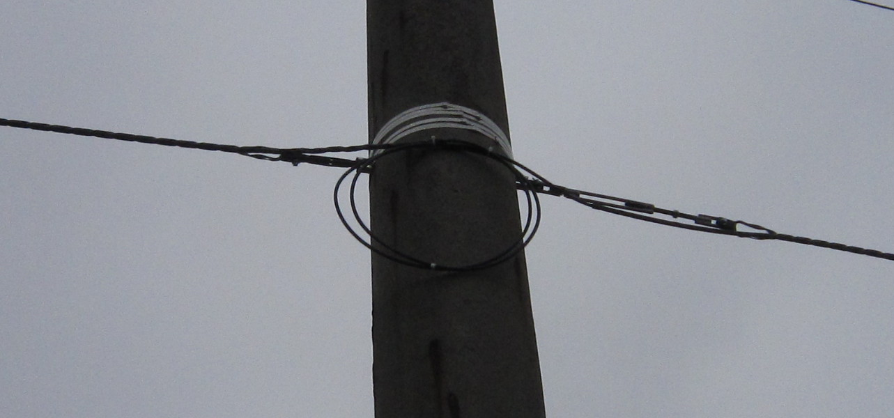

Bachaa Posted January 24, 2015 Author Posted January 24, 2015 Какая бы хорошая лента не была бы, через несколько лет этот крепеж разбалтывается. Вспомнил, полез рыться. Нашел, сижу ржу :)))) Вставить ник Quote

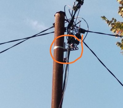

Барагоз Posted January 24, 2015 Posted January 24, 2015 (edited) СА 15-1 (как на фото у Bachaa). Двумя лентами крепим. А вообще у нас опоры в основном деревянные и кабель ОКТ, так что вкручиваем шуруп-кольцо 6х60 - чуть больше 10р. Edited January 24, 2015 by Барагоз Вставить ник Quote

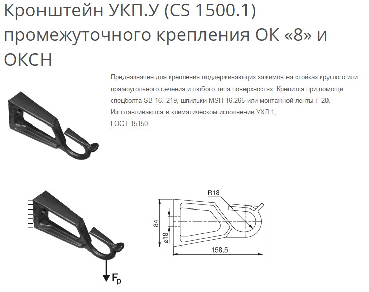

Bachaa Posted January 24, 2015 Author Posted January 24, 2015 и на кабель типа 8 volscom.ru Вставить ник Quote
