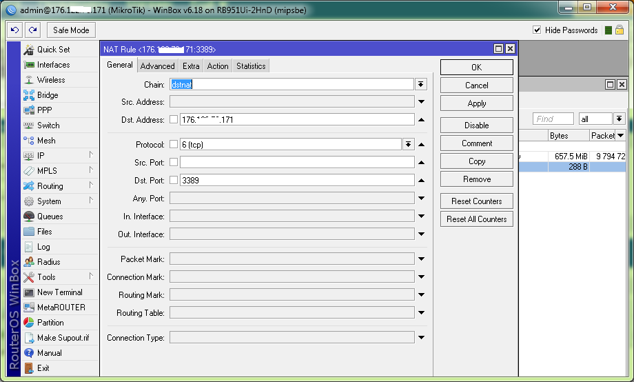

Вы уверены, что проброс не работает? В фоне я вижу, что правило обработало 288 B.

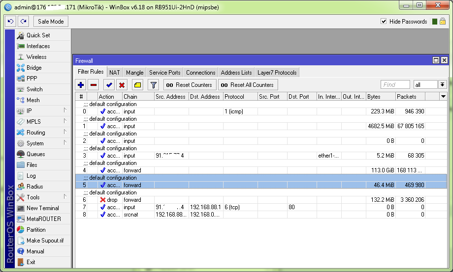

Возможные варианты:
1. Проблема в файрволе на самом ПК.
2. Микротик не является шлюзом для 88.2.
3. Насколько я понял у Вас отсутствует правило, которое разрешает трафик на 88.2 dst-port 3389. Не знаю, что у вас за 5-е и 6-е правила, но скорее всего это ESTABLISHED и RELATED., вот после них и добавьте.
Ох какой самоуверенный. А кто сказал что это счетчики показываемого правила, а не нового ?
Хотя хвалю за экстрасенсорные возможности )
Ну и таблицы НАТ нам так и не показали...

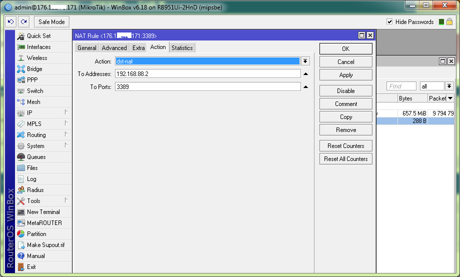

В разделе нат выберите dst-nat в action используйте netmap
сделал netmap в action - не работает.
Я уже указал в чём именно у вас проблема.
В forward добавляете правило:
/ip firewall filter add chain=forward action=accept src-address=192.168.88.2 dst-port=3389
И перетащите выше, чем у вас drop.

chain=dstnat action=netmap to-addresses=192.168.50.4 to-ports=8000 protocol=tcp in-interface=ether1 dst-port=8000 log=no log-prefix=""

Есть ли ответ порта по [telnet <ваш внешний ip> 3389] с другого подключения + секции /ip firewall filter и /ip firewall nat из вывода в терминале по export compact.

а ну т.е вы разрешаете трафик с хоста внутри на destination port 3389 ну ну эксперт вы наш...и в каком случае в форварде будет такой пакет ?
Edited by corlovito
Да, лоханулся, разумеется имел ввиду dst-address=192.168.88.2:
/ip firewall filter add chain=forward action=accept dst-address=192.168.88.2 dst-port=3389
Но вот как ввести его в нужную позицию я, к сожалению, не знаю.
place-before=0 поместит на самый верх, т.е цифрой указываете перед каким номером разместить
