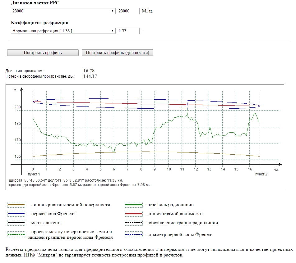

burntpepper Posted January 19, 2015 Posted January 19, 2015 Добрый день. Нужна помощь в подборе оборудования. Потребности по убыванию приоритета: 1. Надежность 99,9%. Минимальная зависимость от погодных условий. 2. Скорость – дуплекс 50 Мбит/c (данные, потоки с видеокамер, возможно телефония). 3. Цена 4. Возможность легализации Вот прикидка на местности для AirFiber24, но у нее проблемы по последнему пункту. Вставить ник Quote
Constantin Posted January 19, 2015 Posted January 19, 2015 Вот прикидка на местности для AirFiber24, но у нее проблемы по последнему пункту. и по 1 пункту.... Вставить ник Quote
kosmich7 Posted January 19, 2015 Posted January 19, 2015 Вот прикидка на местности для AirFiber24, но у нее проблемы по последнему пункту. файбер 5ка, хз как у вас с легализацией. Вставить ник Quote
