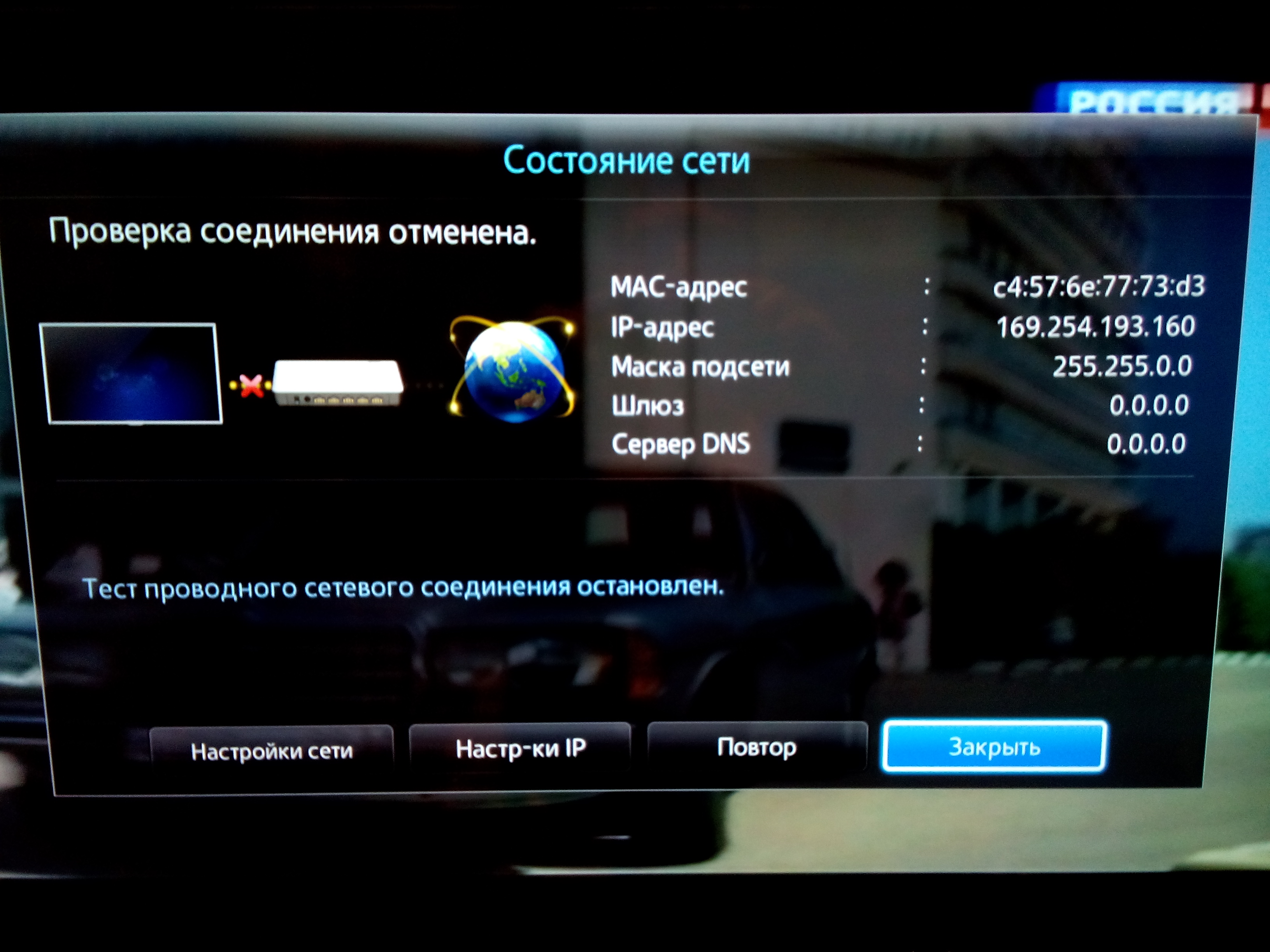

Добрый день!
Подскажите пожалуйста что может быть:
Samsung Smart TV Переодически отваливаеться от микротика...
Может ктото подскажет что попробовать?
скриншот.

фирменные пачкорды от zte, смарт обычный обовление последнее фирменное, единственное - свичь прокладка тупарик делинк между тиком и смартом, для увеличенич количества портов. прйду уберу/переключу чегонито
У самсунгов всегда беда с DHCP была, или может мне так не перло. Обновление ПО телевизора, как правило помогало, но проще на статику его настроить.

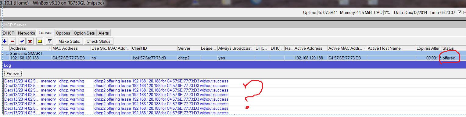

ну а по смарту реально первый девайс который у меня не схавал дхцп от тика.

доброй ночи:-) самс опять отвалился, ну недельку почти протянул нормадьно, по на нем последняя , как и была в момент создания поста, тик тоже почти актуальный 6.24, хотя и прежняя 6.19, для моих целей подходила прекрасно
.... сдаеться сказываеться некотооое колличество тунелей и маршрутов..

Свич там хуже чем 1016, питание там правильное и фильтрованное. После последнего глюка свич уже исключил. Через неделю посмотрим)
