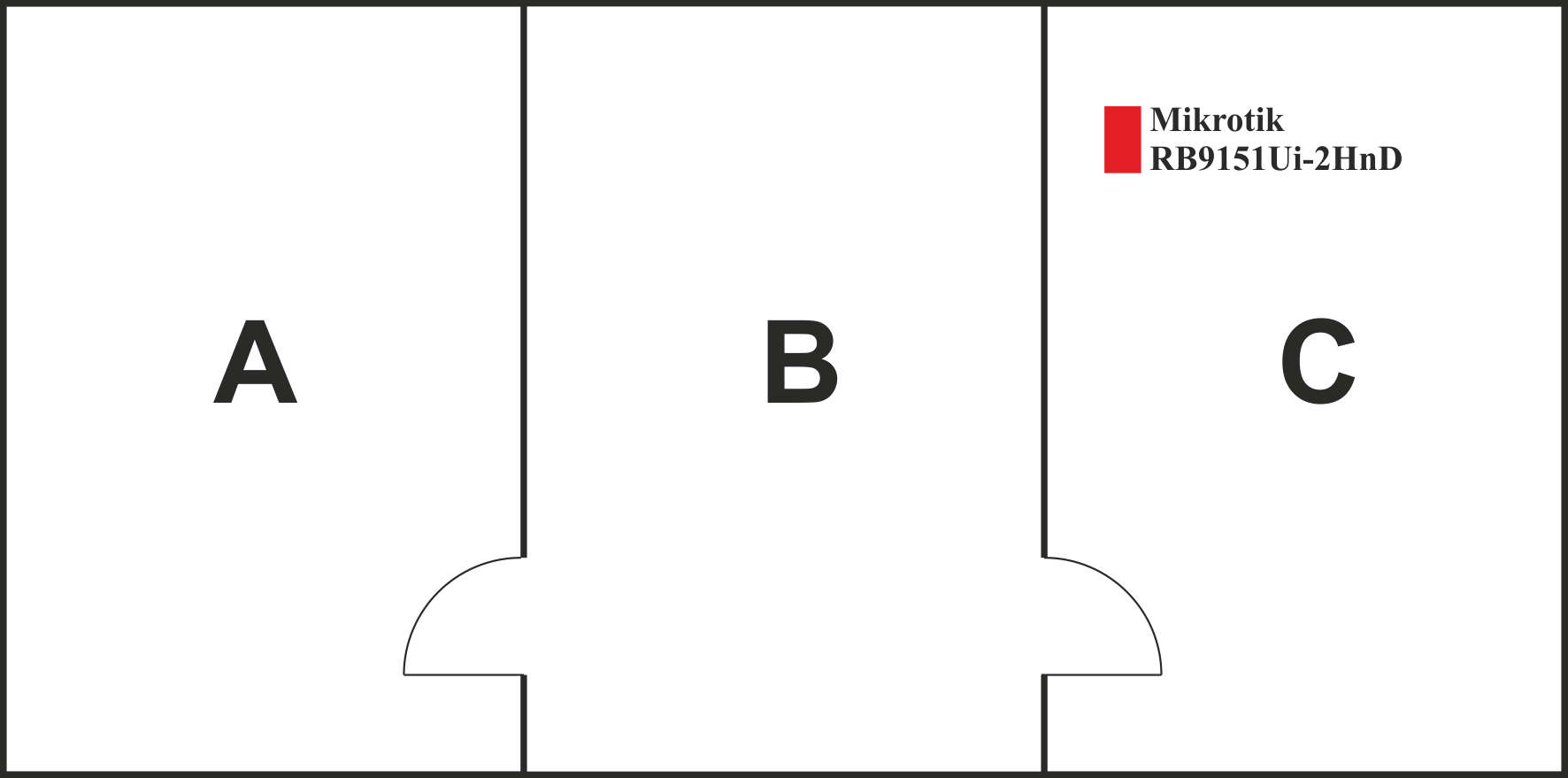

Есть помещение, ~ 30 кв.м, разделенное на равные части двумя кирпичными стенами.
Место установки роутера желательно не менять, т.е оставить в помещении С.
В самом помещении С прием отличный, а вот в остальных сигнал скачет аж до нуля.

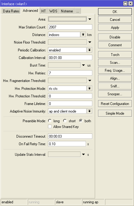

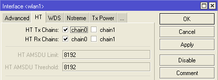

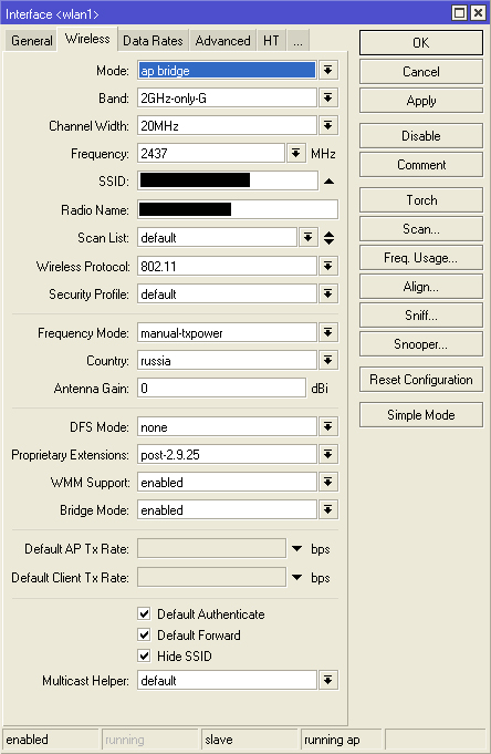

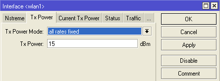

Поставил следующие настройки (в аттаче).
post-124895-042317900 1421493104_thumb.jpg post-124895-037771900 1421493114_thumb.jpg post-124895-046864400 1421493124_thumb.jpg post-124895-017809000 1421493133_thumb.jpg
Режим безопасности: WPA2 Personal AES
Все устройства, кроме iPad, подключаются нормально. Чтобы iPad поймал сеть нужно переместить его в помещение С, тогда он подключится и можно работать.
По тестам скорость в помещении С: 18 mb/c, в помещении А: 13-15 mb/c (в мегабитах). Как-то не очень...
