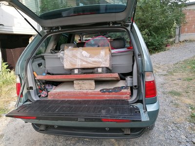

Vasmer Posted January 16, 2015 Posted January 16, 2015 переделали в праздники буханку под ЛИОК вот что получилось в месте для сварки..... в большом разрешении сидения двигаются и регулируются. под стол варился каркас из профильной трубы 20х20х2 и 20х40х2 для сидений 40х20х2 зы:отопление газом ик печка, заводская электрика уазика с 3 предохранителями и тепловым релле была выпилена нахрен поставлен блок на 12 предохранителей поставлены проходные выключатели в багажник и место сварщика волс а так-же силовое релле отвечающее за старт машины и приборов заведенной освещение места сварщика волс сделано из светодиодной ленты 8,4 ватт\метр вышло около 15 ватт все места обшитые панелями и двери утеплены фольгированным изолоном 10мм багажник утеплен и облагорожен фанерой на стены и двп потолок ) если интересует будут сделаю фотки может даже статью небольшую как получилось переоборудовать буханку Вставить ник Quote
dIMbI4 Posted January 16, 2015 Posted January 16, 2015 ввели то через какую дырку? Вставить ник Quote
Diman_xxxx Posted January 16, 2015 Posted January 16, 2015 кого ввели ? Свариваемые кабеля ! Или через разные форточки заводите ))) Вставить ник Quote
Hoper Posted January 16, 2015 Posted January 16, 2015 (edited) Убрана перегородка.Обычно форточки 1 достаточно. Edited January 16, 2015 by Hoper Вставить ник Quote
Liner's Posted January 16, 2015 Posted January 16, 2015 неправильные сиденья, нужны с вибромассажем, для повышения производительности труда) Вставить ник Quote
Vasmer Posted January 16, 2015 Author Posted January 16, 2015 (edited) водительская либо пассажирская сперва жгутуем кабели потом вводим в машину - муфту позже выложу вид струбцины для муфты Edited January 16, 2015 by Vasmer Вставить ник Quote

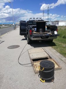

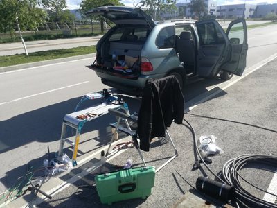

zoro Posted January 16, 2015 Posted January 16, 2015 давай фото побольше... По факту 2 года поварил в ГАЗ-3308 с жилым модулем... Вставить ник Quote
dIMbI4 Posted January 16, 2015 Posted January 16, 2015 О да, ока))) и немного инстаграмма Вставить ник Quote
Vasmer Posted January 16, 2015 Author Posted January 16, 2015 Фотал на стриппер? на миллер ацс 2 Вставить ник Quote
