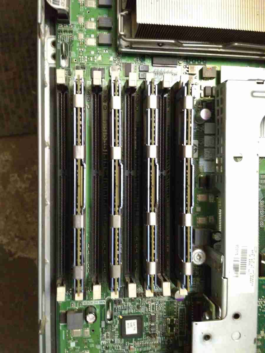

Andrei Posted January 22, 2017 Posted January 22, 2017 Плашки на матери стоят "в разбивку" - см.фото. 4 канала по 2 слота на канал? Утрамбовать существующие в 2 канала, а в оставшиеся два взять вот таких - http://www.ebay.com/itm/2pcs-4G-4GB-DDR2-667-FBD-Memory-Ram-For-HP-DL580G5-DL380G5-DL360G5-ECC-server-/291785550043?hash=item43efc628db:g:1XUAAOSwQupXVtv8 ? Докупил 2 плашки по 4Г. Как их установить в добавку к существующим - см. на фото. В доке на платформу есть пара страниц про память, но там же примечание: "NOTE: Chart does not represent all possible configurations." И про банки/слоты не очень понятно - "When upgrading memory, DIMMs 1A and 3A must match. DIMMs 5B and 7B, DIMMs 2C and 4C, and DIMMs 6D and 8D must match and must be installed as a pair" - как они нумеруются? Что такое 8D? Значит есть и 8A, 8B, 8C? Где они на материнке? HP ProLiant DL360 Generation 5 - memory.pdf Вставить ник Quote
