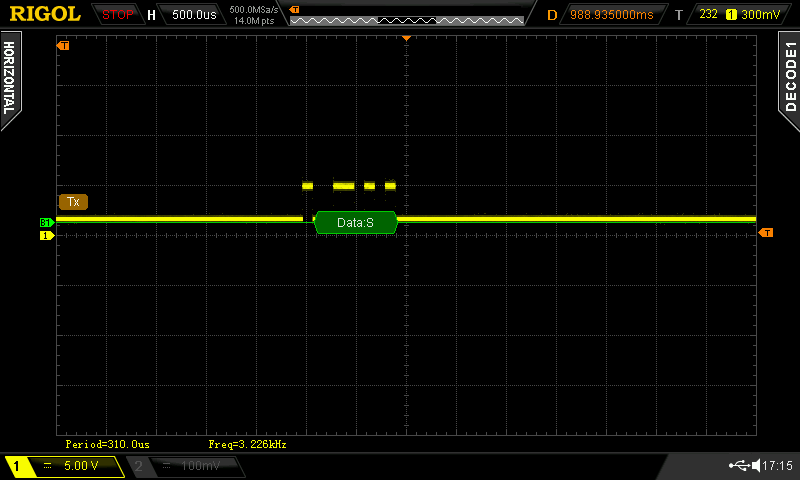

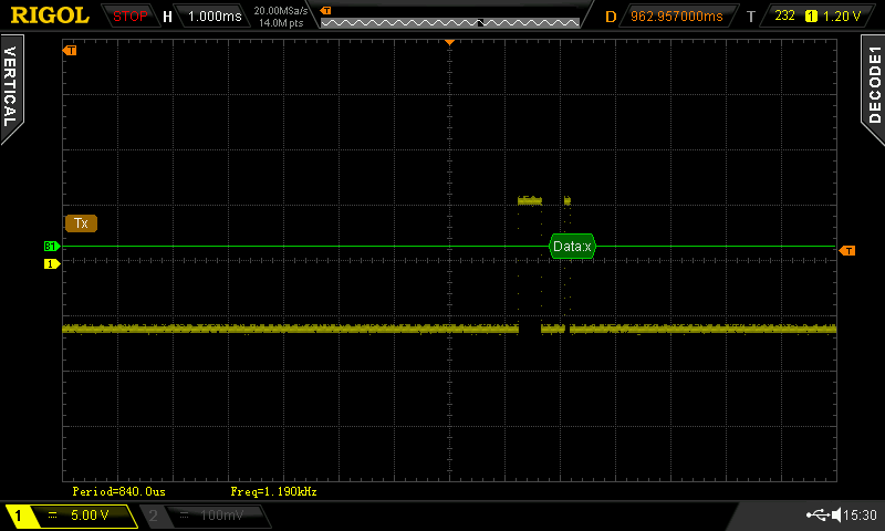

недавно попытался освоить USR-TCP232-24 купленный летом. Выяснил интересные детали. Устройство работает корректно при соединении по 232 интерфейсу с конвертером usb-to-232, т.е. при соединении двух пк передача данных из терминала в терминал идет без искажений, НО конвертор usb-to-232 с модемом работает без замечаний а USR-TCP232-2 ни в какую не желает.
Посмотрел сигнал осциллографом и увидел следующие картинки
- первая USR-TCP232-24
- вторая для usb-to-232
