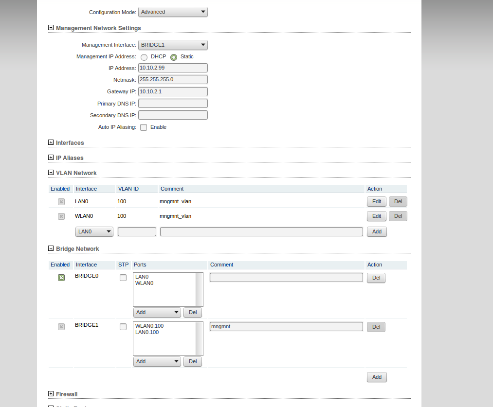

kinord Posted January 15, 2015 Posted January 15, 2015 Друзья, вроде бы тривиальная задача, но не могу решить... Уж не знаю в какую ветку поместить ubnt или микротик, т.к. не пойму где грабли. Есть борд 750, к 4-му интерфейсу подключен нанобридж. На нанобридже создаю bridge1, на него назначаю вновь созданный LAN0.100 и WLAN0.100. Ставлю Management Interface = Bridge1 На микротике создаю vlan1 на 4-м интерфейсе. Не работает. Подобная схема есть в другом месте, где между бриджом и микротиком стоит L2 свитч, который транком принимает с бриджа вланы и отдает транком на микротик - там такое работает, а тут почему-то нет Вставить ник Quote

kinord Posted January 15, 2015 Author Posted January 15, 2015 (edited) А сетевые порты то на нанобридже где? Вам не надо на нем ничего трогать - сбрасываете настройки, включаете расширенный режим и создаете влан на бридже, в котором уже находятся интерфейсы, после чего указываете интерфейс управления - созданный вами влан вот и все дела. Спасибо за подсказку, но если честно не понял где косяк ) На картинке показано как у меня сделано. И так не работает. По крайней мере в этом случае. На другом объекте так работает, когда в промежутке Л2 свитч с тегированными портами в сторону микротика и нанобриджа Edited January 15, 2015 by kinord Вставить ник Quote
Saab95 Posted January 15, 2015 Posted January 15, 2015 Спасибо за подсказку, но если честно не понял где косяк ) На картинке показано как у меня сделано. И так не работает. По крайней мере в этом случае. На другом объекте так работает, когда в промежутке Л2 свитч с тегированными портами в сторону микротика и нанобриджа Сотрите bridge1 и ваши вланы. Когда будете создавать влан, то в качестве интерфейса выберите bridge0 и все заработает. Создать нужно только 1 влан. Вы сетевые порты уже добавили в бридж, поэтому не можете на них еще и вланы создать. Вставить ник Quote
kinord Posted January 15, 2015 Author Posted January 15, 2015 Сотрите bridge1 и ваши вланы. Когда будете создавать влан, то в качестве интерфейса выберите bridge0 и все заработает. Создать нужно только 1 влан. влан нельзяназначить на бридж, только на физ. интерфейс Вставить ник Quote
Saab95 Posted January 16, 2015 Posted January 16, 2015 влан нельзяназначить на бридж, только на физ. интерфейс Теперь понятно почему убнт считается плохим оборудованием. На микротике можно. Вставить ник Quote
