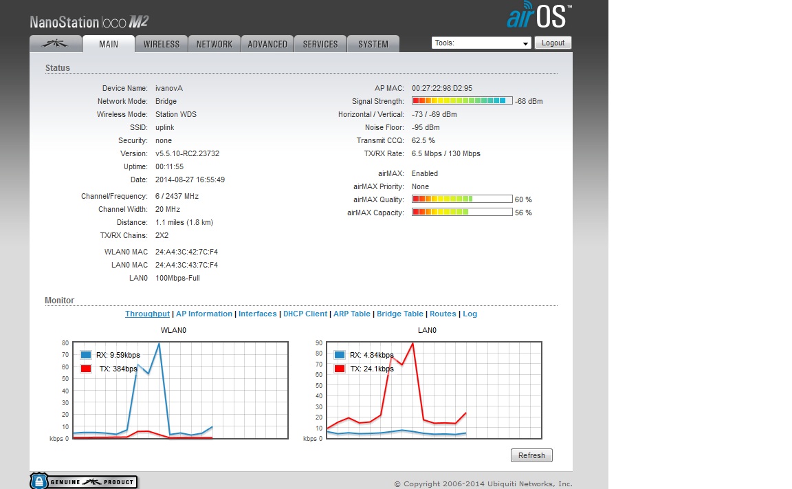

Доброго времени суток, форумчане, появиласть такая проблема у некоторых абоннентов падает входящая скорость и соответсвенно потери пакетов увеличиваются , причем сигнал хороший, аирмаксы в порядке, видимость прямая, до недавнего времени была такая проблема у нескольких абоннентов, но там видимость страдает, думали из за этого, сейчас докатилась и до меня, получилось как всегда внезапно, т.е. в сеть не лезли, настройки не меняли даже новых абоннентов не было, точки не выключались. Получилось что работало, работало ... бац , не работет. Лечится приоритетом аирмакса, но так не правильно по отношеннию к другим, да и лучше чем было не стало. Когда сеть работала нормально скорость до 16 мегабит была по спидтесту сейчас с приоритетом аирмакса до 2 не дотягивает.Посему прошу помочь и подсказать.Сканы с точки post-96886-036007400 1420866150_thumb.jpgpost-96886-062066100 1420866140_thumb.jpgpost-96886-025428500 1420866131_thumb.jpg

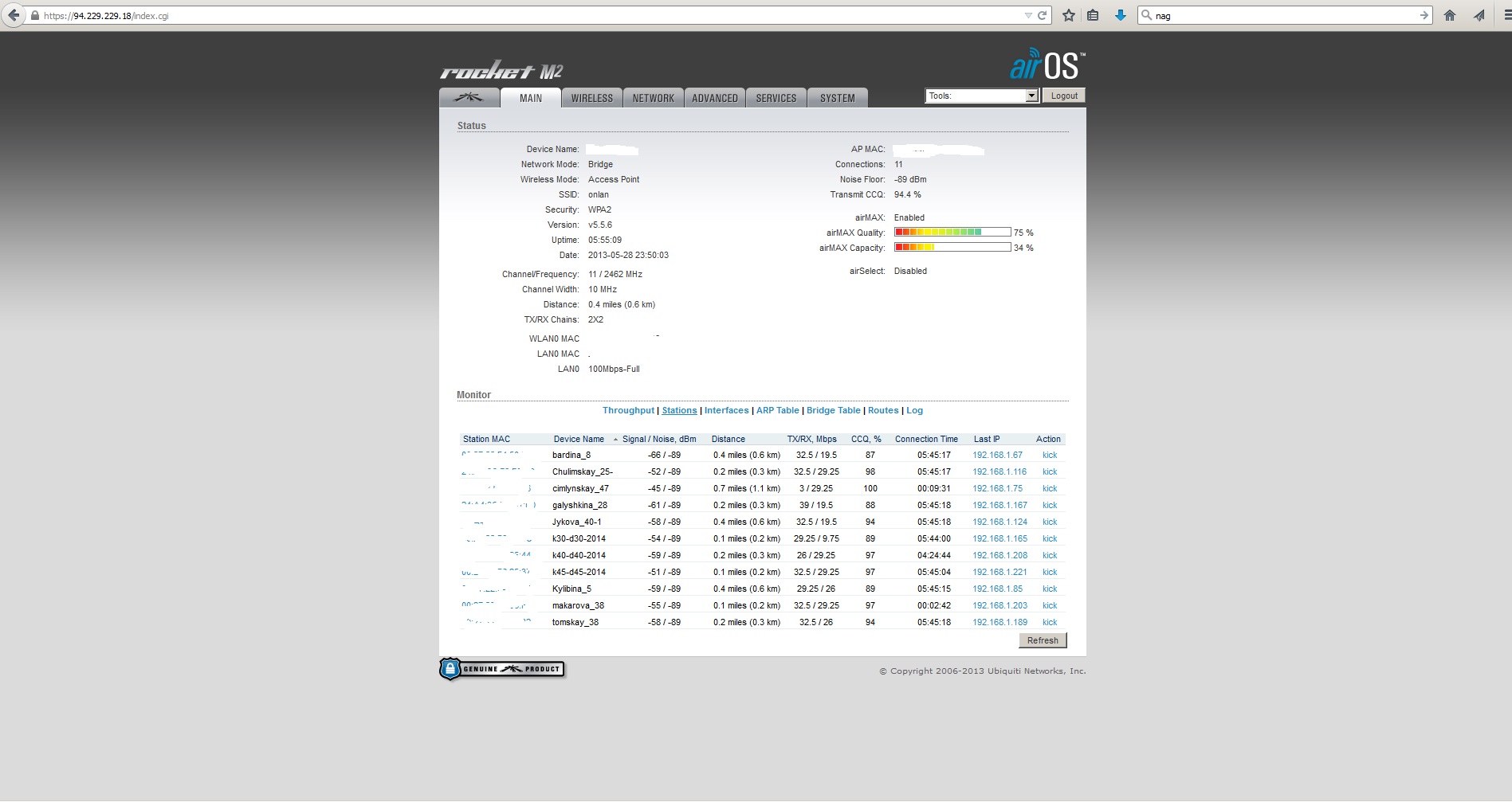

Похоже на помеху со стороны АР. Можете выложить скрин Main-Stations и результаты airview по используемому диапазону?
И использование локи на 2 км - на грани фола.

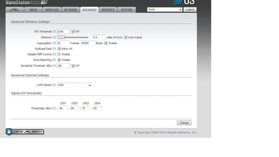

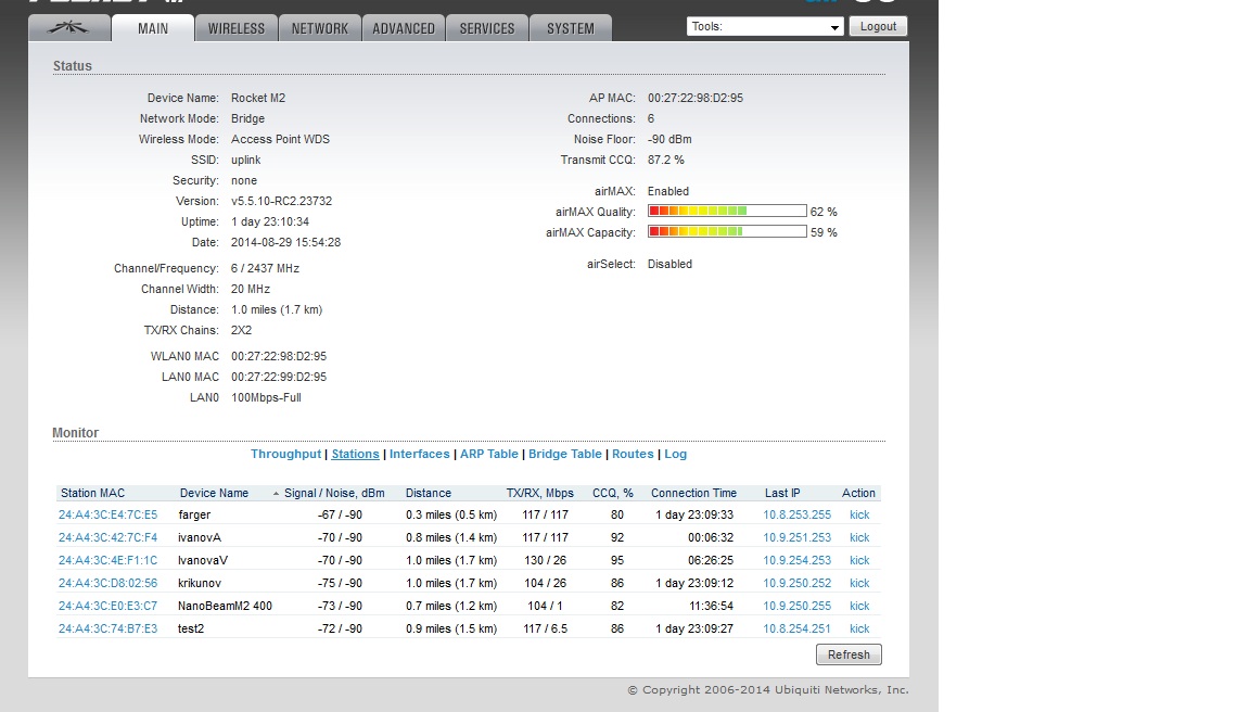

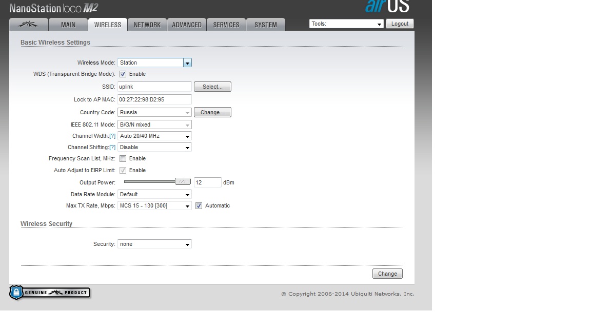

Вам Main нужен с базы? С точки это третий скрин и кстати, на точке показывает расстояние в 0,6 км автоматом, 1,8 км нет 100%post-96886-014574700 1420869068_thumb.jpg скан Advanced с точки. Эфир чистый, в поселке только наше оборудование, и так по мелочи маленькие сети,по 2-3 человека. Скин airview выложу вечером.

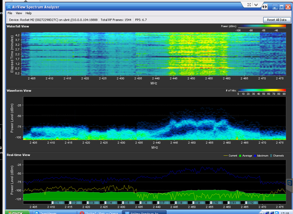

post-96886-019140500 1420900107_thumb.png собственно сам скриншот airview 9 канал проблемный рокет, 1 канал мост для этого рокета и где то на 37 канале(сдвиг частот включен) всенаправленный рокет.
Локо м2 максимальное растояние для ptmp 1 км. Иначе сигналы будут слабые, потом прийдется все переделывать
сигнал в зеленой зоне, причем по-моему достаточно не плох (мы устанавливаем точки, если сигнал больше -75), и прошу заметить вчера днем еще работало, а в ночь перестало.

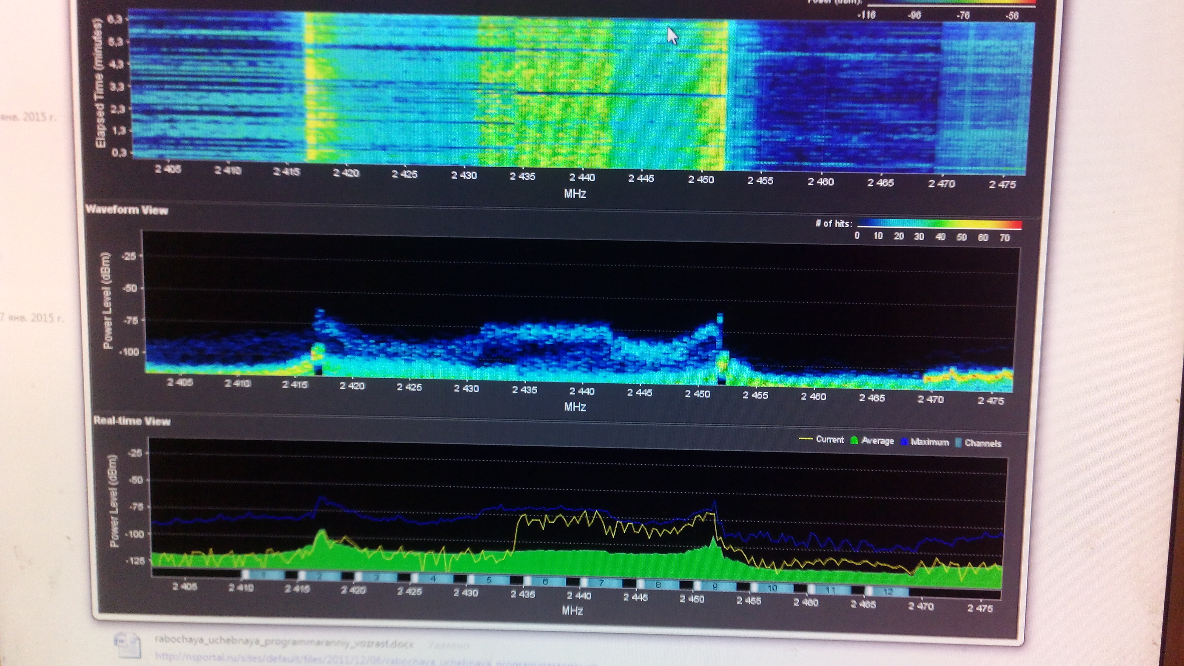

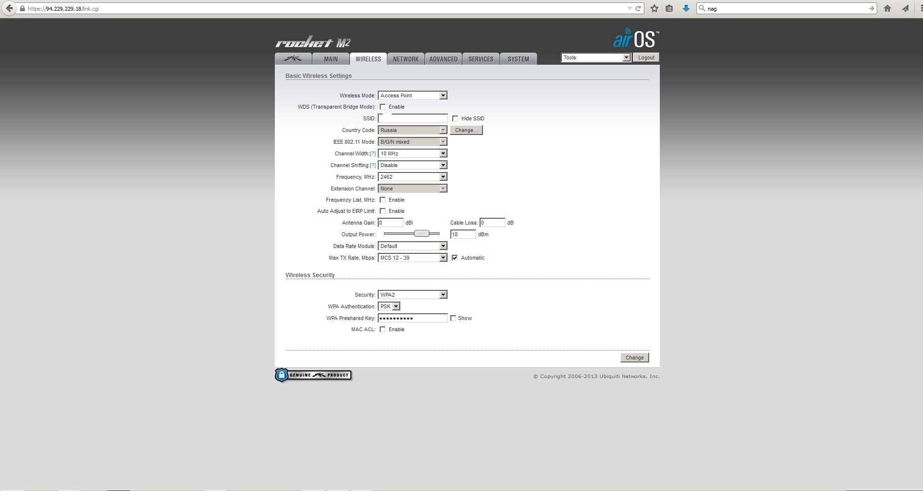

Вечер добрый. Хотел создать новую тему, но проблема один в один. Стоит Rocket m2 с круговой антеной, до нового года все было отлично. После праздников у всех клиентов упал RX, у пары клиентов до 3,25. Не чего не менялось. Сиглалы в норме, аирмакс подупал. У клиентов гриды и локо. Что самое интересное пара клиентов с RX 3.25 самые близкие к базе, видимость премая, расстояние 500-600м. Смена частот не дает результата, клиенские устройства задушены до 10-12db, появилась мысль что если свич тупит или иная с ним проблема, то база может захлебнуться от поступающих запросов от клиентов, база на даннный момент не отдает больше 5мбит. До 10-12 мбит. Создатель темы решил проблему?Скрины прилогаю.....в данный момент ночь, потребления нет.
