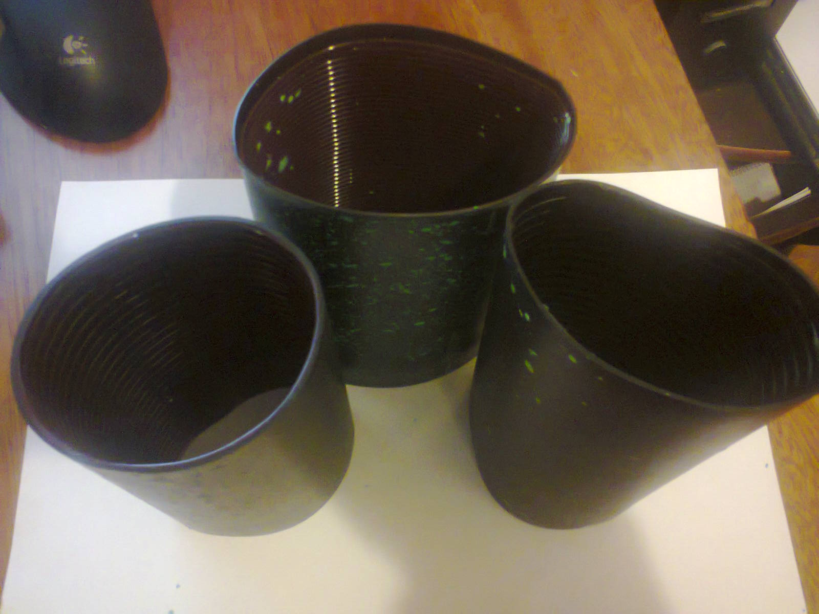

satboy Posted January 9, 2015 Posted January 9, 2015 А зачем из канализационки, если прекрасно можно из ПНД 90х5.4 использовать? И ценник рублей по 90 за метр технической трубы. Вставить ник Quote

NiTr0 Posted January 9, 2015 Posted January 9, 2015 Можно и бутылку, да, но муфта получится необслуживаемая да и гибкая сильно + прозрачная :) А вот канашка (муфта + патрубок пара крышек) - и герметичная, и жесткая, и разборная, и непрозрачная. Как бюджетный вариант - вполне ок, не сильно фабричным уступает. Вставить ник Quote
