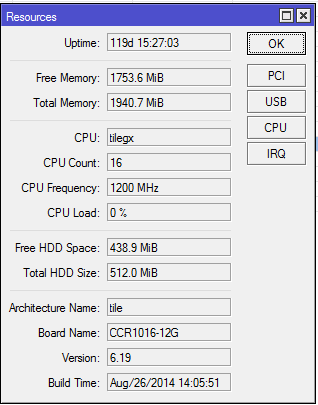

Помогите разобраться почему.
К сожалению средств диагностики у этого "чуда" тупо нет.
Вот представьте вы пришли на форумк врачу, что ему надо предоставить, правильно информацию, при каких обстоятельствах болезнь проявляется, какие анализыинформацию собирали/делали.
А то получается, у меня тут это...
Я просто не знаю что еще можно рассказать.
Подключено 2 канала интернета
250 пользователей pppoe
Загрузка процессора 1%
Работает все нормально, но иногда роутер перезагружается на ровном месте хоть ты тресни
То есть вы на нем делите пользователей на два канала?
Каналы от абонентов подключены напрямую в микротик? Поставьте перед вашим CCR еще один микротик, на котором заблокируйте весь трафик, кроме PPPoE и все запросы, которые адресованы не вашему CCR по маку. Если перезагрузки прекратятся, то у вас в сети бардак.
Кроме всего нужно проверить настройки профилей ppp клиентов, на вкладке Protocols должно везде стоять No.

Сеть на мыльницах ? Сколько трафа пережовует ?
Не много, но мыльницы есть
Пережевывает около 200 Мегабит
да, делим
Каналы подключены через два vlan, через свитчи Dlink умные
Везде NO
На длинках в таком случае заблокируйте все кроме PPPoE и мака вашего микротика.

Друзья! Всем спасибо! На свитче настроил сегментацию (изолировал порты) уже 20 часов без ребута
Теперь вы поняли что микротик не глючит, не зависает и не перезагружается. Во всем виноваты внешние факторы.
Метод научного тыка помог.
А как же обнуления конфига, ребут и повторная настройка?
Теперь мы лишний раз убедились, что у микротика нет толковых способов диагностики сети.
