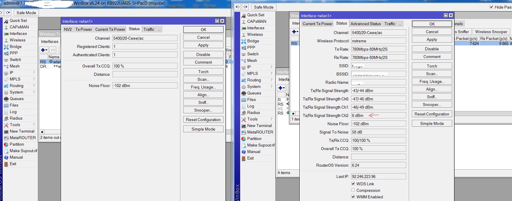

после обновления до последней прошивки перестал работать тест. да и еще в окне сигнал нет скоростей на которых он якобы сейчас работает. расстояние около 1 км. Да и по пакетам такое чувство что уперается в 10 тыс пакетов. подскажите как его настроить на максимальные возможности.
оба 922 с двух сторон работают в режиме бриджа. И ещё я там красной стрелочкой пометил непонятное для меня.
Все у вас нормально. Показаны данные по третьему каналу. Если у вас 3 выхода под антенны, то нужно отключить галочками на вкладке HT 2 канал по терминологии оборудования, что бы остались только 0 и 1.
нет выходов всего 2, так что нету галочки. Наверно глюк системы. А вот прокачать 100 мегабит фула так и не получается.
С такими показателями как на картинке - должно и 200-300 прокачать. Попробуйте уменьшить канальные скорости и посмотреть на изменения прокачки.
что и где именно уменьшить? в режиме АС доступно только с 6 мегабит и до 54 . галочки.
Прошивку обновите до последней и появятся возможность регулировать канальные скорости.

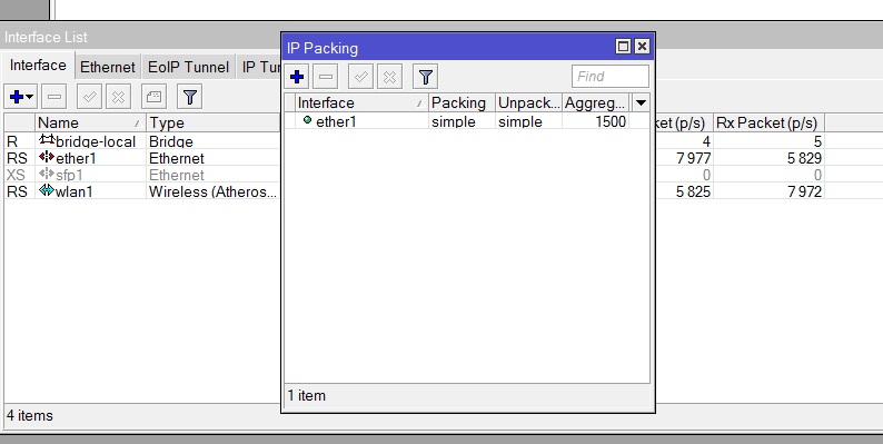

я так понимаю что ответа нет. да и был разгадан фокус с с тестом. На обоих микротиках стояла упаковка трафика. как только выключили сразу все включилось.

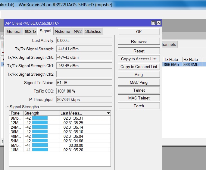

Всем Привет.
Не давно установил линк 10 км на RB922UAGS-5HPacD. Антенны микротик 30дб. Скорость по тесту udp в одну сторону 400 мегабит с NV2. Устойчиво линк работает только при TX Power default когда сигнал -38 дб. На средней частоте в районе 5450 идет сильные перекос CH0/CH1 порядка 17 дб. Выше и ниже по частотам норм все. Если выставить мощность по сигналу 55-60 дб. Линк начинает отваливаться. Переключение протоколов ничего не меняет.
До этого использовал обычные 921 блоки, таково поведения не замечал. Кто то сталкивался с такими проблемами?
Так включите канал в режиме обычного N и добейтесь работы с малой мощностью и без перекоса, возможно навели антенны криво, если наводили их с мощностью в дефолт. Наведение делают на самой низкой канальной скорости 6м, зажатой вручную, в режиме А и включенными обоими каналами приема/передачи и ограниченной мощностью на таком уровне, что бы при максимальном наведении получались сигналы около -80.
