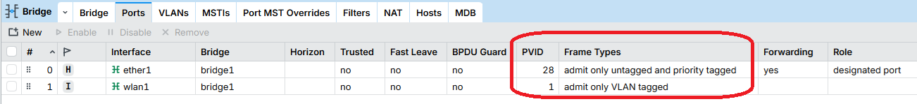

mafijs Posted March 25 Posted March 25 /interface bridge1 port vlan-filtering=yes Да, в GUI верно в скрине. Вставить ник Quote

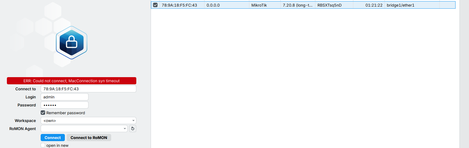

Andrei Posted March 25 Posted March 25 9 минут назад, mafijs сказал: Да, в GUI верно в скрине. Как только выставил это на клиенте, потерял к нему доступ через eth1, даже по маку не заходит Откатился в дефолт, импортнул старый конфиг. Вот тут что должно быть настроено? (сорри, я уже перестал понимать логику микрота) Вставить ник Quote
mafijs Posted March 25 Posted March 25 Quote Как только выставил это на клиенте, потерял к нему доступ через eth1, даже по маку не заходит Да, при vlan-filtering доступ с аксесс порта (eth1) не будет к устойству, eсли только с он в MGMT vlan_e'. Далее доступ по IP/MAC c MGMT vlan Quote Вот тут что должно быть настроено? (сорри, я уже перестал понимать логику микрота) ST - да, всё верно. Я тоже путался в этих вланах 🙂 Вставить ник Quote
Andrei Posted March 25 Posted March 25 6 минут назад, mafijs сказал: Да, при vlan-filtering доступ с аксесс порта (eth1) не будет к устойству, eсли только с он в MGMT vlan_e'. Далее доступ по IP/MAC c MGMT vlan хм... так мы ж mgm vlan повесили на бридж, в котором и wlan1 и eth1. я на буке ставлю себе ip из той же сетки, что ip на mgm vlan. так почему тогда теряется доступ к микротику? и вот тут что должно быть настроено? Вставить ник Quote
mafijs Posted March 25 Posted March 25 Quote и вот тут что должно быть настроено? да, всё верно на СТ. Quote хм... так мы ж mgm vlan повесили на бридж, в котором и wlan1 и eth1. так почему тогда теряется доступ к микротику? Потому, что eth1 только untagged vlan28 , там нету MGMT vlan который прилетает с стороны wlan1 на бридж и осаётся на MGMT итерфейсе, где навешен static IP Как-бы всем рулит бридж что куда и в каком vlan_e Зайти можно с cтороны базы через Wifi-link по IP или MAC с MGMT vlan. А на eth1 все пакеты будет отбрасыватся к самому мкротику. Клиент не сможет подключится даже зная MGMT IP Вставить ник Quote
Andrei Posted March 25 Posted March 25 6 минут назад, mafijs сказал: да, всё верно на СТ. на БС наверное должно быть на обоих "admit only vlan tagged"? Вставить ник Quote
mafijs Posted March 25 Posted March 25 Quote на БС наверное должно быть на обоих "admit only vlan tagged"? Верно. Там приходит два tagged vlan и улетает дальше через WiFi мост Вставить ник Quote

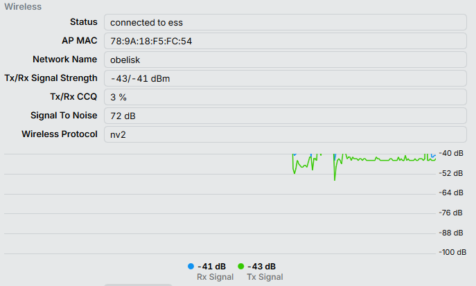

Andrei Posted March 25 Posted March 25 В общем пока с этим ковырялись, радио перестало работать между микротиками. Подцепляется секунд на 10 и отваливается. Между микротиками метра 2, tx-power придушен до 2 (пробовал даже -10 ставить) - все равно Вставить ник Quote
mafijs Posted March 25 Posted March 25 (edited) Tx Power тут не причём на столе. Причина другая. Но я не могу сказать какая. На БС задать строго канал. На auto возможно прыгает по частотам. Такие соображения. Edited March 25 by mafijs Вставить ник Quote
Saab95 Posted March 26 Posted March 26 В 25.03.2026 в 15:26, Andrei сказал: Между микротиками метра 2, tx-power придушен до 2 (пробовал даже -10 ставить) - все равно Разместите их антеннами в разные стороны, разместите в разных комнатах / помещениях, внесите затухания какими-то предметами - мебелью, коробками и т.п. Мощность поднять до получения нормальных, но не чрезмерных, уровней сигналов. Вставить ник Quote
