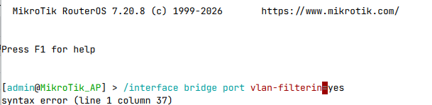

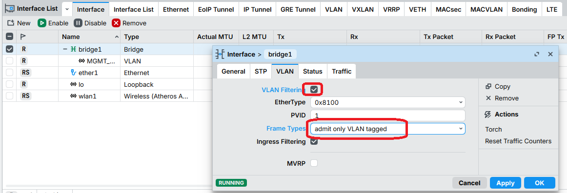

Подключался по МАС к wAP прямо с компа. Сделал конфиг соответсвенно basa и client кроме одной строчки
на бридже /interface bridge port vlan-filterin=yes то-есть не поставил галочку там.

Далее подключил БС к транковому порту. Подключися с компа по IP. Можно нажать Save mode. если вдруг потеряется подключение, микротик возвратится в состоянии до нажатия Save mode. Точки уже соеденлись между собой.
/interface bridge port vlan-filterin=yes , поставил галочку и frame types = admit only vlan tagged

Значит доступ по IP есть. Save mode - и включить установку - bridge-vlan-filtering

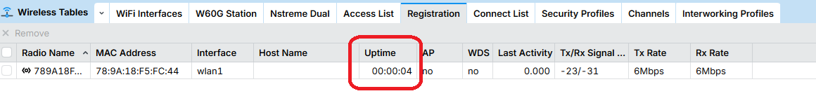

17 минут назад, mafijs сказал:
Точкам линк межу собой есть? В wireless ->  Registration что?
Идет отсчет времени как на картинке до 10 сек, потом таблица становится чистой, через неск.секунд появляется та же строка, отсчет до 10 сек и так по кругу

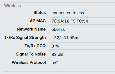

ха... похоже на очередной глюк микротика.
просто выставить n2 и пароль было недостаточно.
как только сделал так, то радио между точками заработало (registered есть, но пингов нет)
В 24.03.2026 в 12:07, mafijs сказал:
Это все надо сделать на завершающем этапе на клиенте?

Моя опчатка vlan-filtering=yes , я это делаю через GUI обычно.
В терминале ест "подскака" - печатаешь команду - нажал Tab - предоставляет список доступных команд или заполняет начатую.
Quote
Я имел ввиду: зачем влан управления на станции на интерфейсе eth1, который смотрит к клиенту. Зачем клиенту видеть влан управления? Он ему не нужен.
Он и небудет на eth1. Там толко untagged vlan28
vlan упраления остается на бридже. дальше не уходит.
9 минут назад, mafijs сказал:
опчатка
я предполагал это, но нет
[admin@MikroTik] > /interface bridge port vlan-filtering=yes
syntax error (line 1 column 38)
В gui это надо сделать тут? - см.скрин
