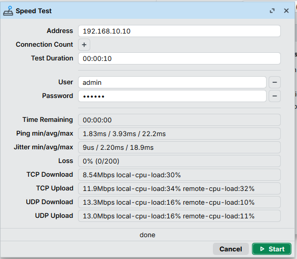

Два микрота SXTsq Lite5 настраиваются в режиме моста? Или один из них обязательно должен быть SXTsq Lite5ас ?
Полдня уже бьюсь чтобы соединить их на столе.
Уже прошел пошагово по инструкции https://blog.telecom-sales.ru/postroenie-i-nastrojka-prozrachnogo-besprovodnogo-mosta-na-primere-mikrotik-sxt/
Не работает. 😞
Между собой зацепились, с микрота на микрот пинги ходят, но с компа, подключенного к Station микрот-AccesPoint даже не пингуется.
Скорость тоже ни о чем, хотя все на столе в метре друг от друга.
PS.
Кто бы мне сказал - вот на хера я опять вляпался в этот долбанный микротик 🙂

Если в метре, то мощность надо было ограничить, в настройках про мощность ни слова. Ясно дело при чрезмерных сигналах нормальная скорость не пройдет при тестировании в метре друг от друга.
Так же канальные скорости режимов A нужно убрать, режимов N поставить только в MIMO режим. Есть и другие инструкции в интернете, нормальные=)
10 часов назад, Saab95 сказал:
По ссылке https://blog.telecom-sales.ru/postroenie-i-nastrojka-prozrachnogo-besprovodnogo-mosta-na-primere-mikrotik-sxt/
про задушенную мощность упоминается, и это сделано. Почему убогий микрот не выгружает эту настройку в конфиг, я не знаю.
На остальные вопросы нет ответов? Почему дальний микрот не пингуется совсем?

13 часов назад, Andrei сказал:
Если поправите настройки как тут указано, все должно пинговаться.
