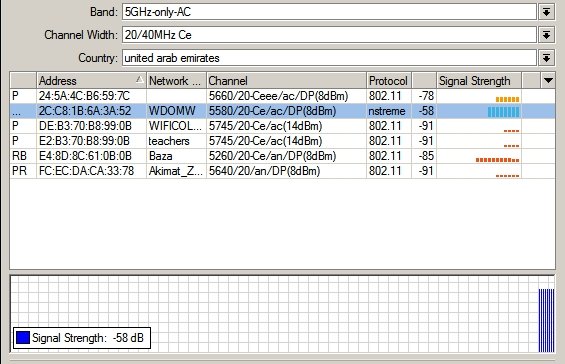

ARG Posted May 20, 2025 Posted May 20, 2025 (edited) Конфиг под спойлером.Только слейв, мастер недоступен. И скрин что мастер светит. Кстати, немного удивляет уровень, -58 не должно быть, около -65 обычно.Хотя по данным видно что там мощность именно выставленная мной, 8дБм. Spoiler # may/20/2025 14:55:39 by RouterOS 6.49.17 # software id = 3QIR-5XHB # # model = RBSXTsqG-5acD # serial number = E8DA0EF2D4D3 /interface bridge add name=bridge1 /interface wireless set [ find default-name=wlan1 ] adaptive-noise-immunity=ap-and-client-mode \ band=5ghz-a/n/ac channel-width=20/40mhz-Ce country="united arab emirates" \ disabled=no frequency=5580 mode=station-bridge ssid=WDOMW tx-power=8 \ tx-power-mode=all-rates-fixed wds-default-bridge=bridge1 wds-mode=dynamic \ wireless-protocol=nstreme wmm-support=enabled /interface list add name=WAN add name=LAN /interface wireless security-profiles set [ find default=yes ] authentication-types=wpa-psk,wpa2-psk eap-methods="" \ group-ciphers=tkip,aes-ccm mode=dynamic-keys supplicant-identity=MikroTik \ unicast-ciphers=tkip,aes-ccm wpa-pre-shared-key=dzz11as6 \ wpa2-pre-shared-key=dzz11as6 /interface bridge port add bridge=bridge1 interface=wlan1 add bridge=bridge1 interface=ether1 /interface list member add interface=wlan1 list=WAN add interface=ether1 list=LAN /ip address add address=192.168.88.5/24 interface=ether1 network=192.168.88.0 /ip route add distance=1 gateway=192.168.88.1 /system clock set time-zone-autodetect=no /system identity set name=Mikro_SL /system routerboard settings set auto-upgrade=yes /system scheduler add interval=1d name=reboot on-event="/system reboot" policy=reboot \ start-date=oct/25/2024 start-time=06:00:00 Еще строка из лога: 2C:C8:1B:6A:3A:52@wlan1: failed to connect, on 5580/20-Ce/ac/DP(8dBm), authentication timeout Edited May 20, 2025 by ARG Вставить ник Quote

ARG Posted May 21, 2025 Posted May 21, 2025 nstreme настроили изначально, да так и оставили, типа работает и ладно. В 6 утра по идее должен был рестарт произойти, но как я сейчас вижу, ничего не изменилось, по прежнему лупит -58 и невозможно подключиться. Вачдог включен, но на самотестирование, типа, завис- не завис. Подумал, может вообще поставить 802.11, у меня расстояние по прямой около 300 метров, я даже ноутбуком вижу мастер, но подключиться само собой не могу. Сегодня попробую попасть к нему и посмотреть что там твориться. Кстати, мысль насчет поменять мастера и слейв. Мосту же по идее пофиг. Мастер подключен к ТКД фиксированного интернета, слейв к роутеру зайксел. Вставить ник Quote

ARG Posted May 21, 2025 Posted May 21, 2025 (edited) Сегодня добрался до удаленного блока, подключился к мастеру,ничего не нашел непонятного, все в работе, ничего не зависло. Пробежался по настройкам, все как было. Плюнул, перевел на протокол 802.11, приехал на слейв, перевел на этот же протокол - моментом сконнектился. Несколько раз передергивал - коннект сразу. Что то там косячит в этих проприетарных протоколах... По поводу ватчдога, не совсем понятно какой адрес указывать ему для пинга. Мастер со стороны LAN видит, понятно, адрес выдаваемый ТКД, от мне не нужен, через слейв видит со стороны радиоканала адрес роутера, его указывать? Не адрес слейва? Они, если что, в разных подсетях. И еще вопрос, если выбрать NV2, появляется вкладка NV2 безопасности, там можно поставить галочку в Security и ввести Preshared Key. Но можно же и не ставить голочку и не задействовать эту функцию вообще? Edited May 21, 2025 by ARG Вставить ник Quote
