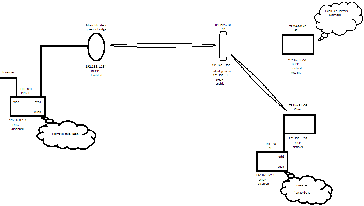

adsl Posted December 29, 2014 Posted December 29, 2014 Здравствуйте, есть проблема. Схематически представляю мою сеть. Это последняя на сегодняшний день версия настройки, все устройства в сети отлично работают и пингуются. Теперь подробнее, из подъезда приходит витая пара, интернет от дом.ру, настроен роутер DIR-320, поднимает соединение PPPoE. Далее Mikrotik соединяется с AP TP-LINK 5210G, на расстоянии около 350 метров. В общем никаких технических и аппаратных проблем нет. Однако, в течении например дня, пропадает Интернет, причём сеть продолжает работать и все устройства отвечают на запросы. Проблема исчезает после перезагрузки Mikrotika, снова Интернет работает, всё «летает». Я имел опыт настройки и монтажа, радиомоста из пары lite 2 на 4.5 км, с идеальным эфиром, но практически перекрытой кронами деревьев, зоной Френеля. Настройка по схеме точка-точка, режим AP bridge-station WDS. Здесь же автоматом включается непонятный pseudobridge. Пожалуйста объясните доходчиво, что это, и как это едят. PS Заранее спасибо PSS Прошу сильно не ругать! Вставить ник Quote
Saab95 Posted December 29, 2014 Posted December 29, 2014 Вам нужно поставить второй микротик на точку заместо тп-линка и все будет работать без проблем. Еще можно и роутер заменить тоже на микротик, что бы уйти от низкой производительность длинка. Вставить ник Quote

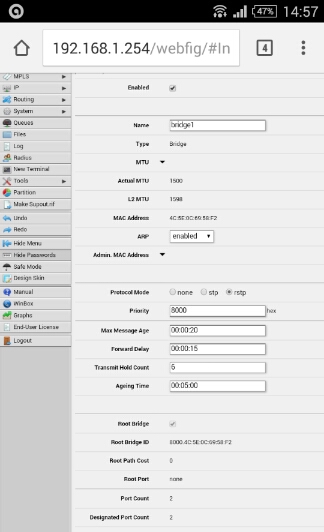

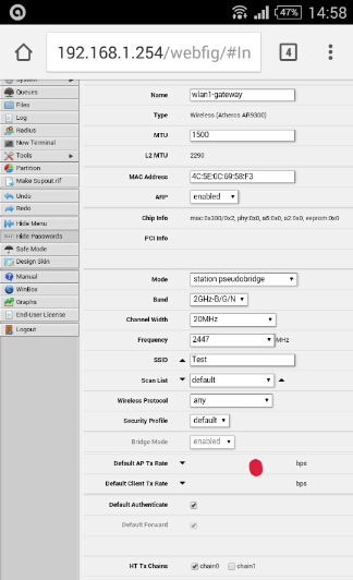

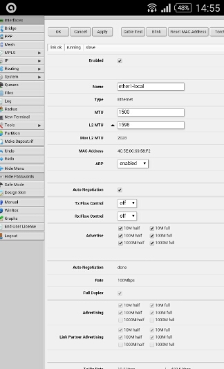

adsl Posted January 8, 2015 Author Posted January 8, 2015 Но после падения Интернета, сеть продолжает работать, устройства до и после Микротика пингуются. Выкладываю скрины, извиняюсь делал скрины из вэбморды со смартфона. Вставить ник Quote

ChargeSet Posted January 8, 2015 Posted January 8, 2015 adsl из скринов видно, что микротик работает на/поверх заводского конфига, а он ипанутый. Перенастрайвате с нуля антенну Вставить ник Quote
