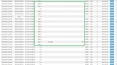

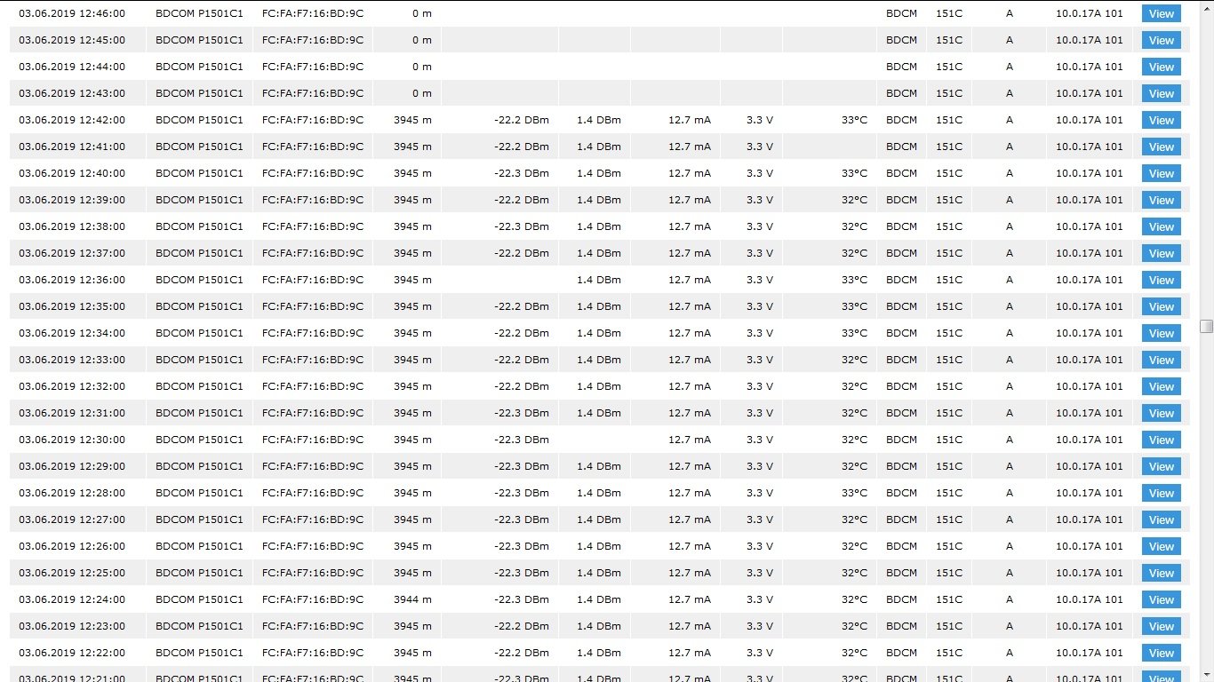

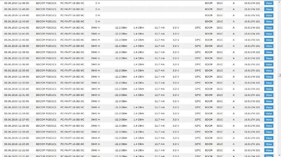

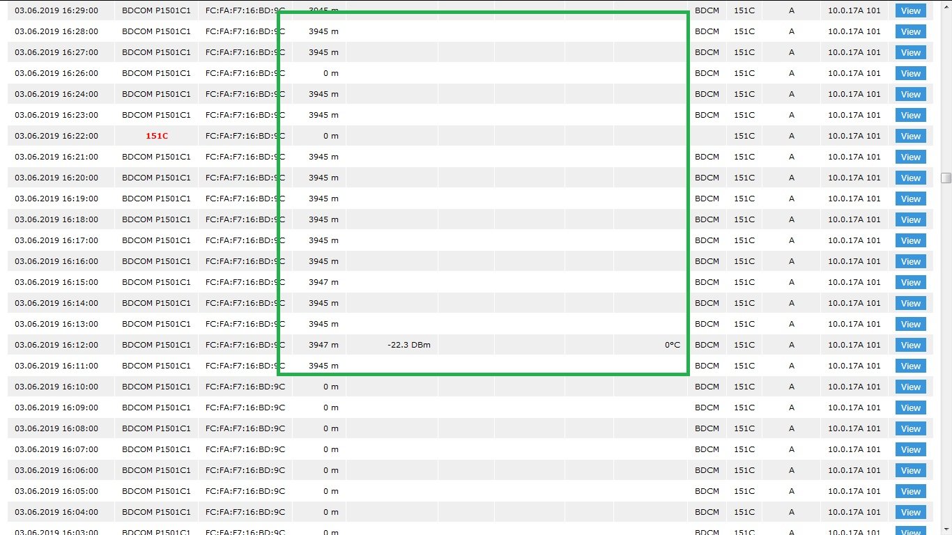

  10. Прикрутили мониторинг состояний онушки. Опять появились похожии случаи, но затухание сигнала ниже. После отвала наблюдается частичная отдача онушкой информации. Не сталкивались с таким? Новая онушка работает нормально. Скрины выложил только с одной онушки, но на других похожая ситуация.

  12. На онушке горит в это время LOSS. Новая онушка в том месте работает нормально. При запуске в режиме стенда с головой без клиентов на коротком расстоянии кабеля работает. Старые раньше через несколько дней при попытке запустить на них связь в тех же местах заработали. Манипуляции которые приводят к восстановлению связи пока не нашли.
  13. Повторилась проблема. BDCOM P1501C1 LastDeregReason = wire-down. Последнее затухание сигнала было -26.5 DBm и ранее держалось таким же.
  14. Не смотрели ранее LastDeregReason. Как будет следующий подобный случай, посмотрим. Проблема наблюдается на всех ONU что есть в сети.
