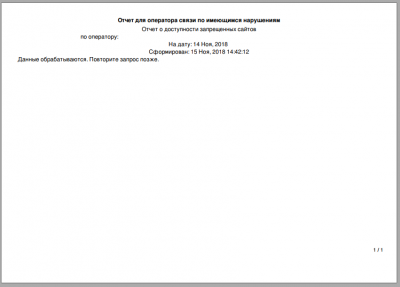

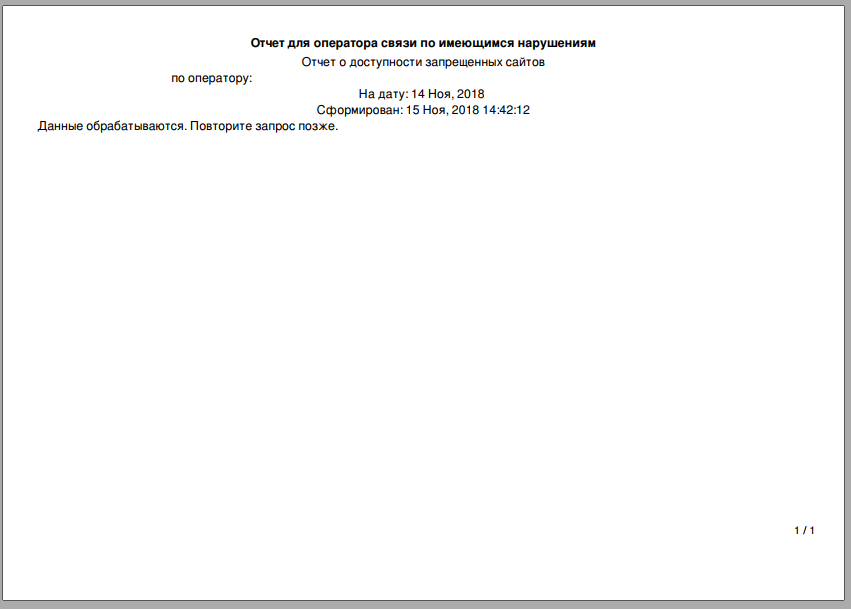

У меня неделю уже в отчётах: Данные обрабатываются. Повторите запрос позже. У всех сейчас такая ситуация с отчётами по качеству блокировок или я один такой счастливчик? P.S. Сам разобрался. Ревизор в оффлайне был. Порт на коммутаторе выключил/включил вроде очухался.
