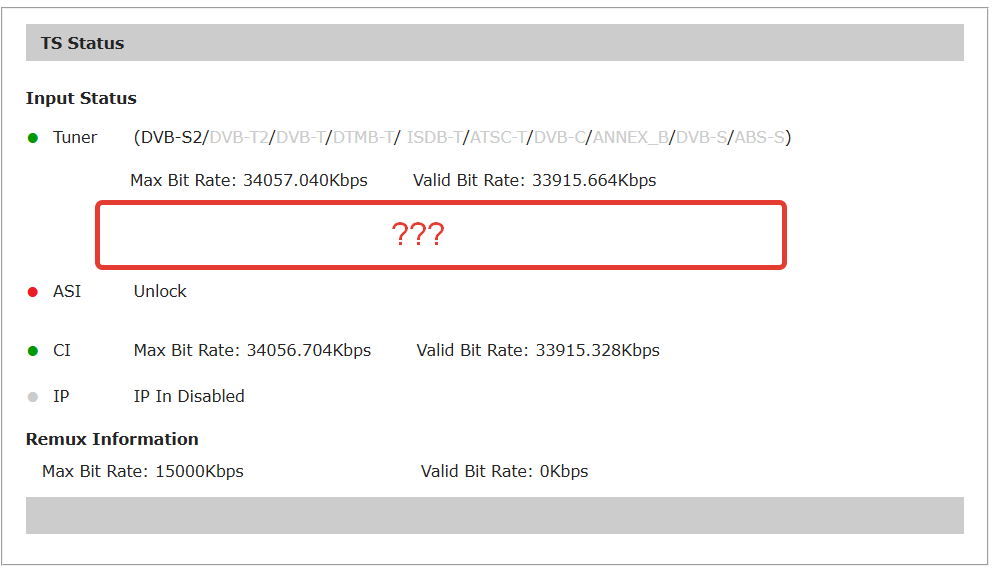

  1. снимаем показатели CN, BER раз в 10 секунд. Как и другие с десяток PBI. Но проблема только на одном ресивере. Проблема в том, что эти показатели пропадают и на веб-интерфейсе. Проблема наверное в этом, и по SNMP уже нечего передавать. Нашел прошивку 1510PR008F - обновлю после праздников

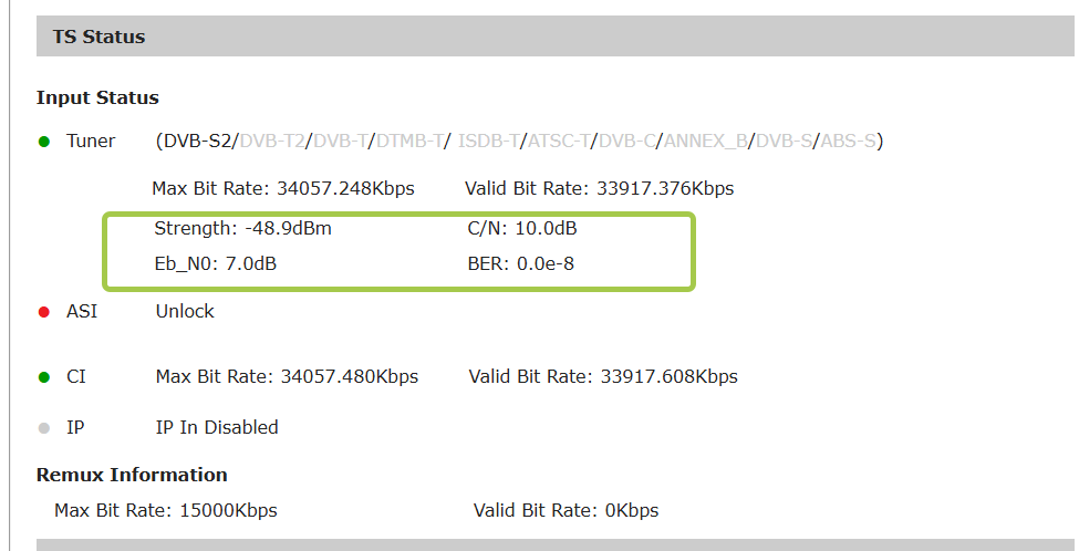

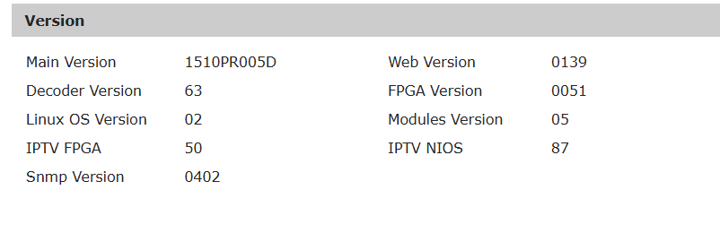

  2. Добрый день. Имею PBI-1510p-22S2 версия ПО 1510PR005D. Замечаю, что он периодически перестает отдавать данные по SNMP в систему мониторинга об уровне сигнала и т.д, и в том числе эта информация пропадает со страницы Status веб интерфейса. Особенно заметно это в моменты интерференции, но и сейчас чтото активно. Вопрос: 1. Можно ли как-то почитать логи ресивера, например через telnet, чтобы понять с чем проблема? 2. На какую прошивку рекомендуете обновиться, в надежде что станет лучше? 3. С каким блоком ресивера может быть проблема? Это чинится?
