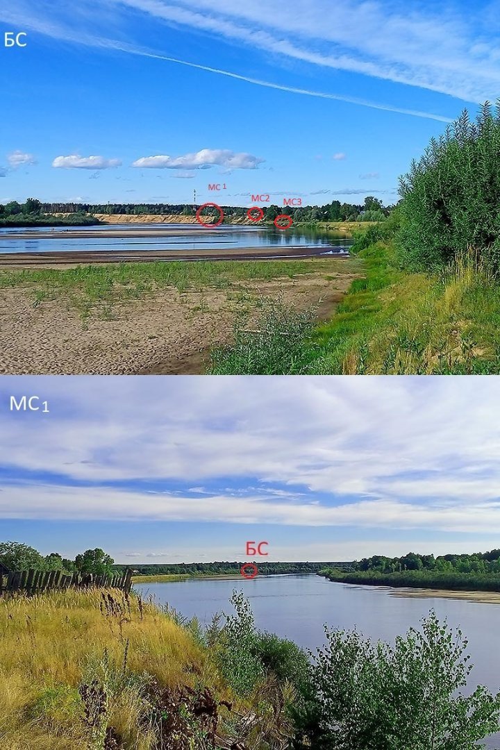

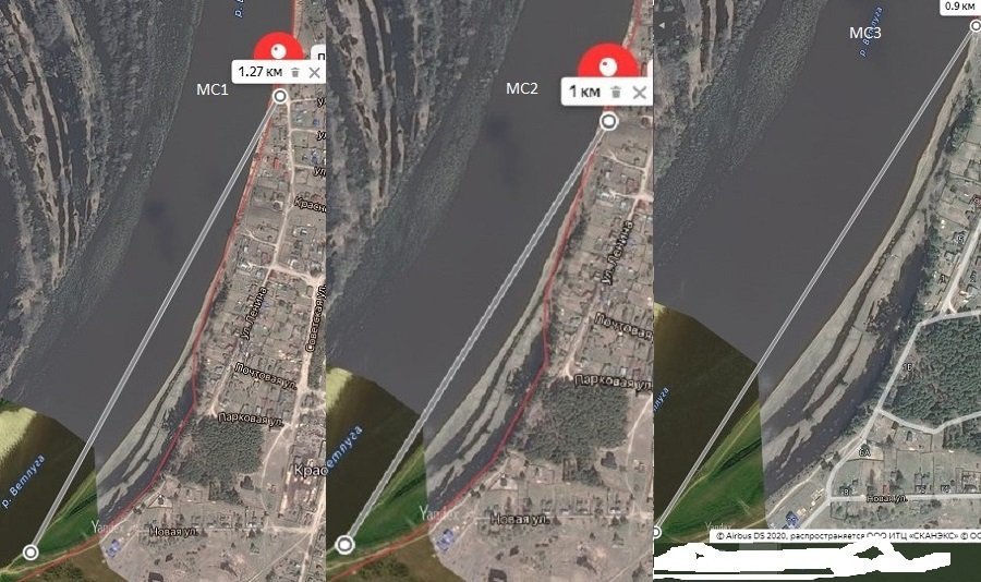

  • Last visited

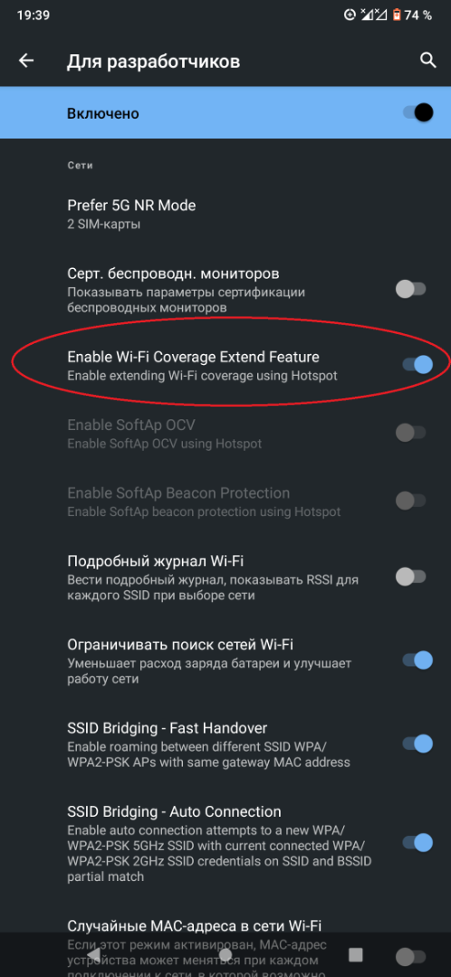

  3. https://www.nokia.com/phones/en_int/nokia-6-2?sku=6830AA002380 Я ничего не добивался, это разработчики добились, что у него всё на большое расстояние работает, в бумажном приложении в коробке указаны излучаемые дб и совсем не те, что у других устройств: fm-радио по ночам на 120км принимает, GSM900 в 23км от бс внутри избы, когда местная бс отключается, 3/4G аналогично только с улицы на возвышенности, блютуф держит за 200 метров, wifi тоже должно было работать дальше остальных устройств, нужно было убедиться в этом.
  4. С чем понятно? И что первое? на что? На каком, в смысле я решил?

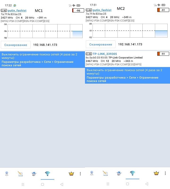

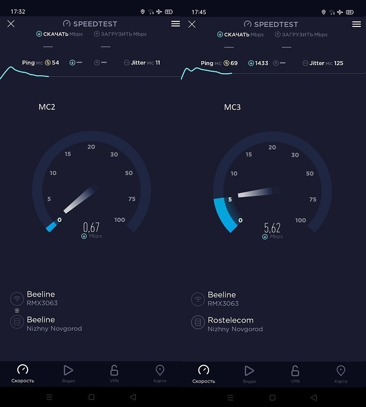

  5. 1) Дальность видимости ssid - 1,3км. 2) Дальность начала неустойчивой работы - 1км 3) Дальность устойчивой работы - 900м. ТД Nokia 6.2, клиент Realme C20, встроенные антенны.

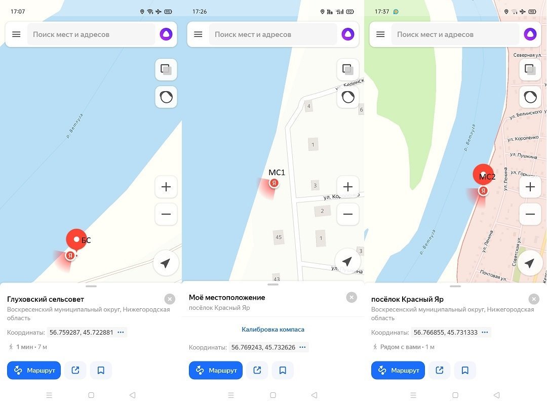

  6. Привет ребята, определил дальнобойность wifi от nokia с расширенной зоной покрытия. Координаты БС 56.759243, 45.722757 предельный радиус покрытия составил ровно, как и было задумано инженерами 1км 56.766855, 45.731333 (МС2). Далее 56.769243, 45.732626 (МС1) 1,3км несмотря на приём сигнала (предельное расстояние видимости SSID), соединение рвется без передачи данных, при попытке её осуществить, мс отсекается по дальности, пришлось воспользоваться 4G, чтобы открылись карты и получить координаты. Возвращаемся ближе (МС2) достигается скорость менее 1 мбит/с, возможно скорость срезал возникший чужой wifi, в этом месте был на высоком береге и расстояние приёма было очень большое, на практике скорость не падала от расстояния, а только от помех. Максимальное расстояние работы wifi без потерь составило 900 метров 56.766102, 45.730635 (МС3) внизу берега и без помех, 5+мбит/с, это почти максимум что было в 3G билайн в этот момент из-за большой загрузки в сети.

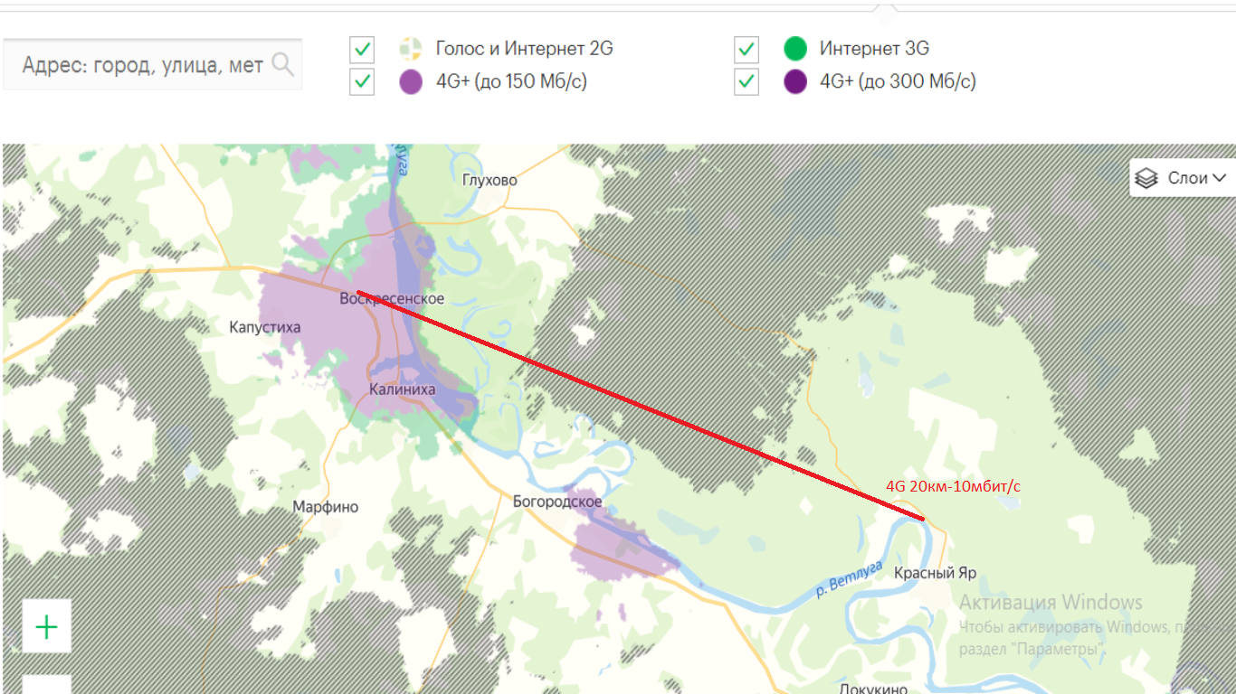

  7. Сорм следит за рациями lpd/pmr или он контролирует только телефоны?

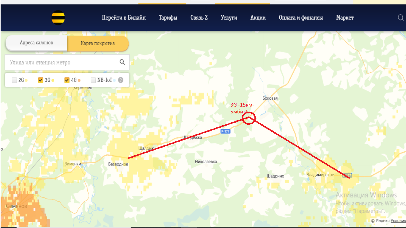

  8. Билайн обслуживает в 3G с максимальной мощностью без ограничений по дальности, а 4G антенны наклоняет вниз с понижением мощности, чтобы скинуть дальних абонентов в 3G. У мегафон прямо противоположная история, 3G не обслуживает далее 9,65км по задержке не зависимо от силы сигнала, но 4G с полной мощностью направлены на горизонт без ограничений дальности. На карте работа со встроенной антенной.
