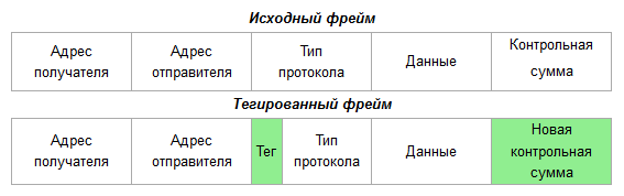

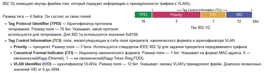

Я сейчас посмотрел и понял о чем вы говорите, вы похоже имеете ввиду Tag Protocol Identifier (TPID) — Идентификатор протокола тегирования. Размер поля — 16 бит. Указывает, какой протокол используется для тегирования. Для 802.1q используется значение 0x8100 " Это не совсем эзертип т.к. это часть вилан тега точно такая-же как и ID . Хотя многие и называют это эзертипом, но в таком случае получается в пакете два эзертипа, ну в принципе конечно можно его и так обозвать.
по моему вы что то путаете или подзабыли, метка ID vlan ставится сразу после мак адреса получателя и отправителя как раз перед изертипом, метится сам ethernet кадр не смотря вообще на то, что там внутри него идёт (ну в чистом виде конечно без разных там технологий типа войс влан и т.п. где пакет может направляться в вилан в зависимости от того что там внутри) Скажем не плюсы и минусы а разные задачи, ато сейчас тут быстро напридумывают разного такого о чем ни кто не говорил, типа виланы устарели и т.п. Нужно понимать всю схему и на чем она сделана. А именно что связывают эти два моста, в каком месте абонент, где и на чем живет абонентская сеть, в общем нужно понимать всю схему целиком.
