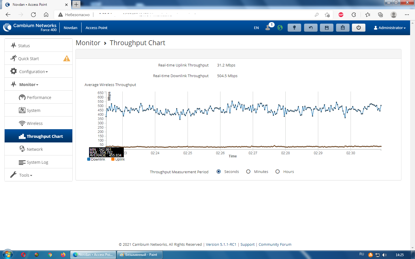

  7. скрин делал я -для наглядности и примера как это работает ! Трафик реален! Если желаете -могу дать вам удаленный доступ и сами убедитесь!
