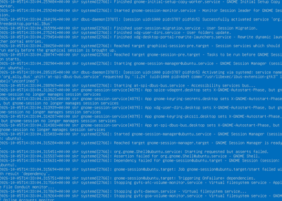

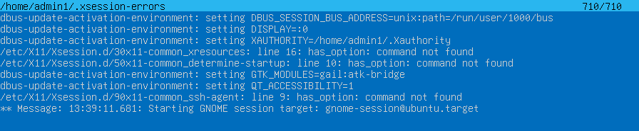

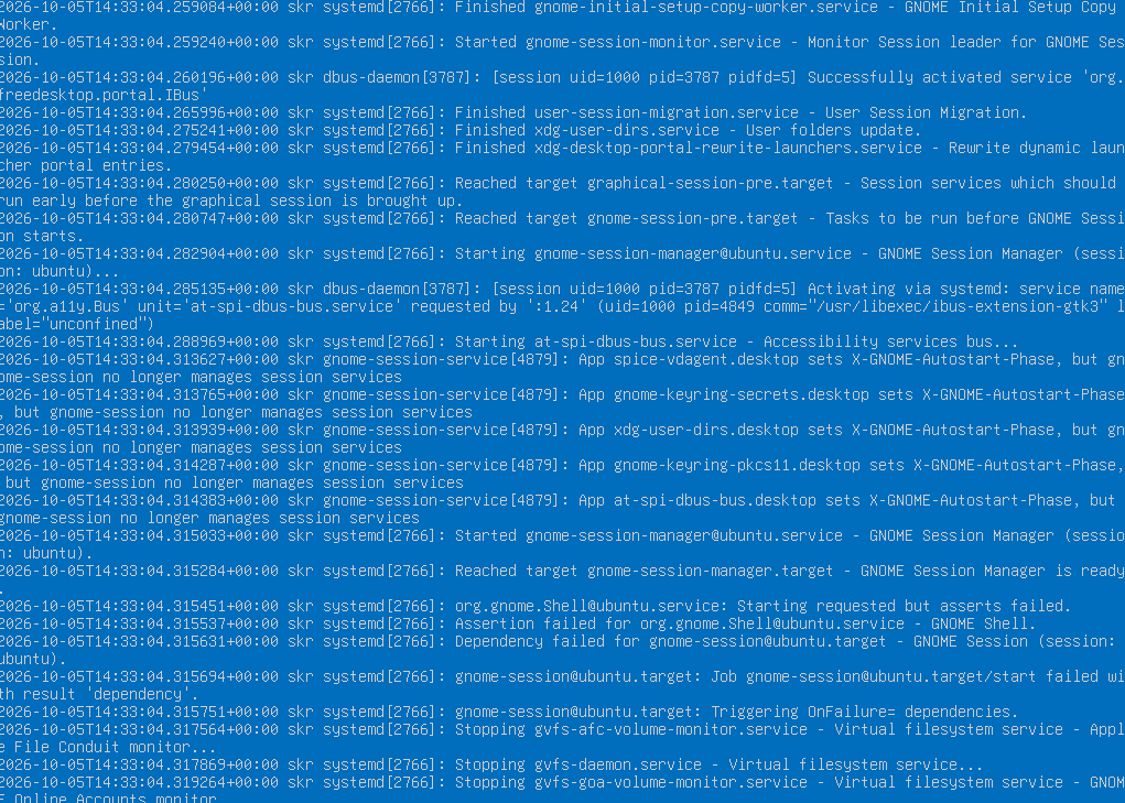

  3. Нашел источник картинки выше, у меня просто ссылка была только на саму картинку в избранных: Как работает DNS в Linux. Часть 3: Разбираемся с resolv.conf, systemd-resolved, NetworkManager и другими / Хабр . Когда в статье пишут, что надо использовать tcpdump чтобы разобраться с ресольвером, они нифига не шутят, это вполне возможно вам действительно придётся делать в дивном мире современного Линупса, даже с чит-схемой из статьи. По существу - проблема решена. Dnsmasq был прибит, с помощью resolvectl был задан name server для рабочего интерфейса, поставились пропущенные зависимости (кажется, gnome-shell-extensions попал под раздачу), и вуаля, логин заработал, появился десктоп. Всем спасибо за участие. Подозреваю, что в десктопной версии где-то в потрохах изначального установщика системы есть скрипт-костыль, вправляющий мозги ресольверу, но на сервере извольте доходить сами...
  4. "Счастливой отладки, суки": короче, В ПРОЦЕССЕ установки ubuntu-desktop, ставится Firefox. Firefox тащит dnsmasq, НО НЕ КОНФИГУРИРУЕТ ЕГО! NetworkManager ТУТ ЖЕ видит процесс dnsmasq, решает, что "наши полномочия всё", меняет DNS на dnsmasq (точнее, на 127.0.0.1:53), переписывает на это же resolv.conf (вернее, подставлет сгенеренный симлинком) и ВСЁ ЭТО ПРЯМО ПОСРЕДИ УСТАНОВКИ. APT падает, но tasksel прячет ошибки, и вы имеете дело с последствиями, наступившими ВНЕЗАПНО. У вас в системе труп ресольвера, когда все, как челопуки в меме, ссылаются друг на друга, и только некоторые приложения находят как-то прописанный в netplan DNS-сервер (видимо, по API), и у них DNS работает.

  7. Проблема походу в потрохах вейланда, IM_CONFIG_CURRENT_DESKTOP пустая, и еще целая куча переменных. Наверное, будет проще развернуть новую машину с нуля, сразу хгуевую, чем эту чинить.

  9. Что-то такое: проверил, что пакет Ubuntu-desktop стоит, даже обновил на всякий - пофиг. Где-то что-то не срослось, и подозреваю что в tasksel, такие "облегчаторы" в 50% случаев выдают результатом дымящуюся кучу г. "я сделялъ"

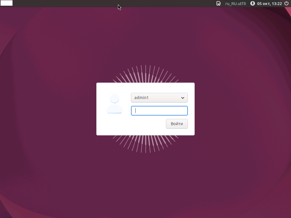

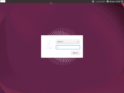

  10. Дано: - жил-был Ubuntu Server - захотели странного: GUI на нём - поставили sudo apt install LightDM - поставили sudo apt install tasksel - запустили tasksel, выбрали стандартного Гнума - перезагрузились Получено: - при старте грузится GUI с формой логина - выбираем юзера, вводим пароль, юзер живой 100%, по SSH всё огонь - на мгновение чОрный экран, и снова форма логина - в стандартных журналах всё чисто: успешный логин и ничего далее Вопрос: Какого хера Что сделано не так? Я просто реально раньше не сталкивался с задачей доустановки Гуя на Ubuntu. Всякие чаты гопоты отправляют обратно в tasksel, тот говорит, что всё огонь, Гнум стоит. Возможных хинт: на логон скрине должна быть маленькая кнопка выбора десктопа рядом с именем пользователя, её нет. лазал по /etc/lightdm/lightdm.conf , ничего толкового не нашёл
