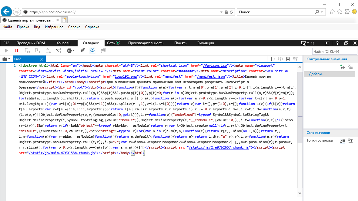

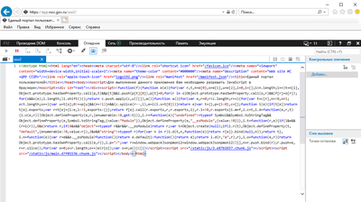

  10. Сюда https://epp.noc.gov.ru/information/file/1 , но другим браузером получилось, все ок. Файл загрузился.
  11. Кому нибудь удалось зайти? Попрежнему пустая страница..
  12. Добрый день! Подскажите, по какой ссылке файл загружать? (№22223-02/66 от 05.10.2020: О внесении сведений в информационную систему) В личном кабинете ( https://service.rkn.gov.ru/monitoring/ssop ) ссылка на управление и мониторинг ( https://epp.noc.gov.ru/sso2/ ) - ругается на просроченный сертификат сервера, если отключить проверку - загружается пустая страница (видимая часть пустая)
  13. В firefox - нажимаете ф12, выбираете "консоль", жмете ОК под формами и появляется xml
  14. А каким образом вы html в xml превратили?
