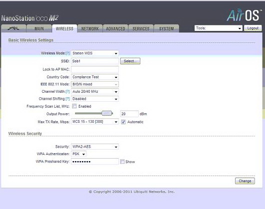

<p><strong>2. Заблуждение о том, что при включении режима шифрования WPA2 невозможно получить скорость (радио) больше 78 Мегабит/с.</strong></p>
<p>Аппаратно в устройствах серии "М" реализовано шифрование WPA2-AES. При выборе оного появляется возможность выбирать любую скорость. Так же рекомендуется выбирать именно этот тип шифрования для снижения нагрузки на ЦП на линках с высоким ФПС.</p>

<p><strong>8. При выборе страны Compliance test устройство очень долго соединяется с базой. Особенно это мешает при режиме точка-точка.</strong></p>
<p>При выборе страны Compliance test вы делаете доступными для устроиства все радио каналы. Для поиска базы устройство начинает их перебирать и на каждом искать базу с указанным SSID. Для моментального соединения используйте на стороне клиента Channel Scan List где в ручную укажите только те каналы на которых может работать база.</p>
